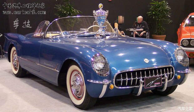

【初代克尔维特C1,当年只提供敞篷版,卖的就是时尚和情怀】
  理工科出身的车技君并不擅长谈历史,扯这一段无非就是想说明美国人将这样一款跑车命名为CORVETTE,是有深意的。因为在克尔维特诞生的年代,1950~1960S,英国的生产的运动跑车正如日中天,用英国人的拓展领土的舰船来命名,无疑就是向英伦跑车发起了直接的挑战,并意在美国的跑车也将走向世界。但其实初代科尔尔特在性能表现上并不能和当年的欧洲跑车平起平坐,美国人对他的定位也很准确,就是一台象征着奢华和优雅,充满逼格的时尚玩具。

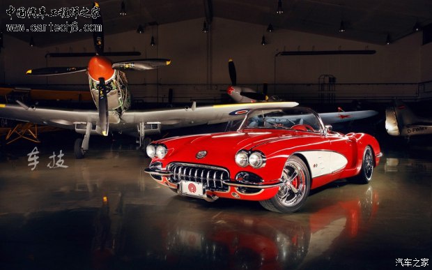

  1959年的科尔维特敞篷版和二战功臣英国喷火战机在一起,这是一张有深意的照片,英国喷火战机作为二战空中战场的主力机种,捍卫着人类的和平。而corvtte,则捍卫着美国汽车制造业的尊严。正因为如此,GM使出看家本领来打造corvtte。此后,克尔维特每代车型都提供更注重性能的COUPE版本,同时也提供更具情怀的Convertible版本。

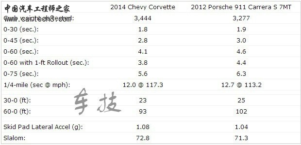

  经过半个多世纪的进化,Corvette早已不再是当年那台徒有其表的敞篷车,C6 ZR1就在真理之环挑落了一大堆身价昂贵的欧洲豪门。而最新一代的C7 Z51则成为了名副其实的性能价格比之王。请看下表:
  保时捷911一向以优异的性能价格比,成为欧洲人最容易触摸的性能跑车,而同样配备7MT的991世代卡雷拉在C7 Z51面前,则占不到任何优势,Z51的各项性能指标都完成了卡雷拉S的虐杀,而卡雷拉S的售价超过9.6万美元,而Z51的入门售价不到5.2万美元,合人民币32万,在美国仅仅与一台BMW M3售价相当。这让Z51成为了名副其实的性能价格比之王。

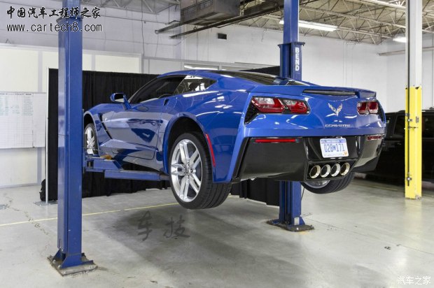

  作为目前最能够代表现代美式高性能车的车型,Z51已经跳出了过去美式肌肉车那样只会跑04,其他都是渣的特性,Z51的性能表现非常全面,Z51为何如此之强?升起来,露出底盘,就清楚了。

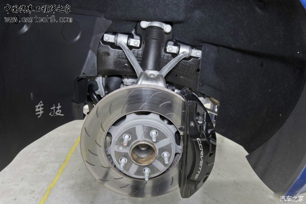

  克尔维特C7的前悬架当然是双A臂结构,其实乍一看C7的前悬架结构跟上一代C6的前悬架大同小异,但依然是全新的工程设计,没有一个零件可以跟上代车型通用。

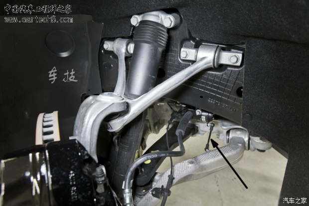

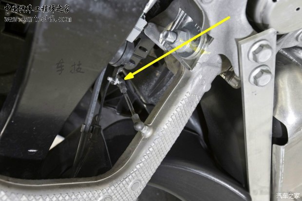

  这台Z51选配了电磁避震,也就是说它的避震器的压缩和回弹阻尼是可以电控调节的,并且避震器的阻尼反馈是闭环的控制,每一次调整的周期仅仅10ms。黑色箭头所指的就是为阻尼电控调整提供依据的避震位置传感器。

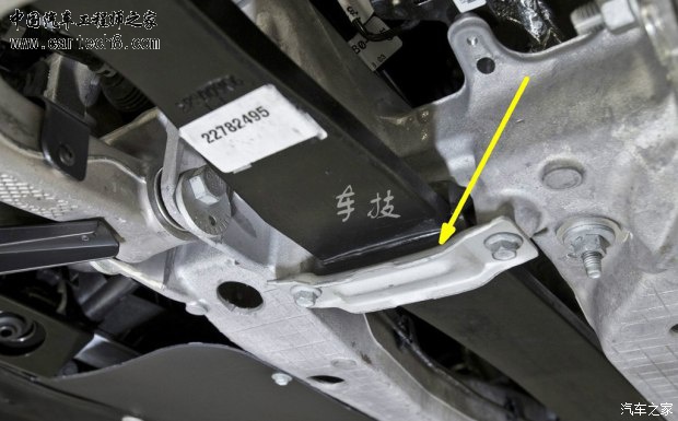

  黄色箭头所指,就是板簧与副车架的连接处,看起来很单薄。但事实上这个固定点只起到维持定位的作用,并不需要承受很大的力量。

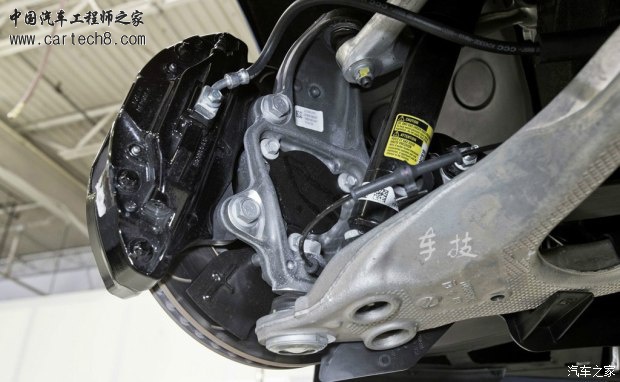

  前羊角,镂空的设计,看起来瘦骨嶙峋,但却要承受来自车轮和刹车卡钳的力量。这样的自信需要先进的铸造加工技术作为支撑,否则结局就是断轴,断腿。

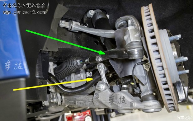

  绿色箭头所指为转向拉杆。黄色箭头当然就是防倾杆了。

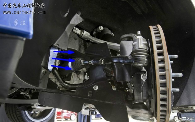

  蓝色箭头为前刹车冷却气流吹动方向,对于一台随时可以下赛道的高性能车而言,刹车的主动冷却系统作为标配是理所当然的。

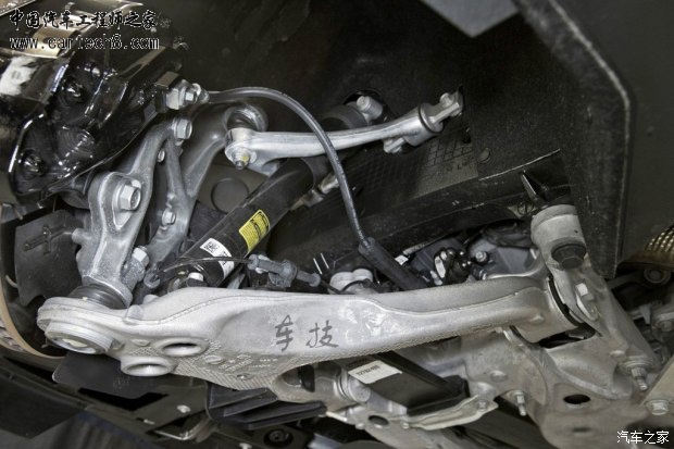

  全铝的悬架部件,看着就清爽。黄色箭头所指为下A臂,蓝色箭头所指并非上摆臂,而是束角控制臂。

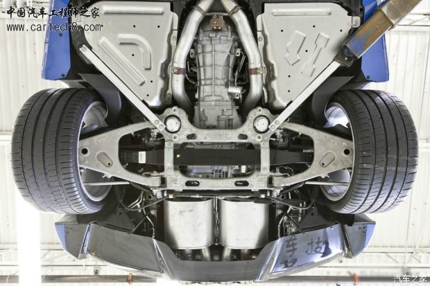

  后悬架总览,紧凑,简单,有效。

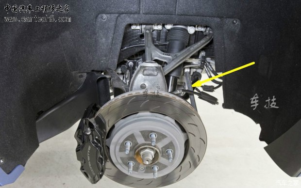

  箭头所指就是悬架位置传感器。

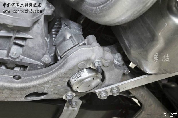

  变速箱的机脚并非通常的橡胶材质,采用了铝合金铸造的减振件,为了不浪费一点动力。
