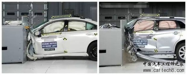

IIHS 25%小重叠面碰撞测试,两台车的碰撞结果显而易见

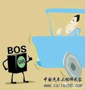

主动安全除了主动规避风险外,制动系统也十分重要,在危急情况出现时,不论是干燥、湿滑或雪地都必须要刹得住车,并且还可以自由地操控方向,这就达成了一套可靠的制动系统,当然现在很多车辆还为此匹配的“刹车优先”,如果在慌乱中同时踩住了刹车和油门,车辆不会窜出去,而是会默认刹车优先。
BOS:BrakeOverrideSystem,即刹车优先系统

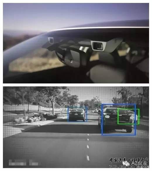

除了主动规避风险和制动系统外,各大厂商也各自推出了高科技主动安全配置,预碰撞安全系统,像Volvo、Audi、BMW、Honda、Subaru等等很多厂家都有自己的一套预碰撞安全系统,有部分厂商已经把自己的这套高科技引入了国内市场。
预碰撞安全系统通常会检测道路前方的障碍物(行人、车辆或突然出现的物体),并采取主动制动或响起车内警报来提醒驾驶者注意,各个厂商在这套系统的设定上有所不同,有部分系统会在判定无法避免碰撞时第一时间缩紧安全带,并紧急制动来减小碰撞伤害。但有些厂商的这套系统就显得有些被动,当判定前方障碍物为静止时系统才会制动,由于不能检测行人或移动物体所以实际使用情况不尽如人意。IIHS在判定这一系统是否优秀时有着一套严格的标准,依照碰撞预防系统的效果,设立了Superior(优越)、Advanced(高级)和Basic(基本)3个不同等级的评价。只要车辆配备了符合标准的预碰撞安全系统,就可以获得1分,也就是获得Basic(基本)的评级,得分在2-4分的车型将归属于Advanced(高级)评价,5分与6分的得分则属于Superior(优越)评级。
IIHS会在实际道路来进行评测,让车辆以时速12英里(时速19.3公里)和25英里(时速40.2公里)的速度驶向障碍物,共进行5次。根据最终碰撞预防系统的减速程度不同,IIHS将在主动刹车测试中最多给出5分,此外如果车辆还具备碰撞提醒功能,那么将额外获得1分,也就是说单一车型最高得分为6分。如果想知道您所关注的车型在评测中所获得的成绩请直接访IIHS官方网站进行查看 http://www.iihs.org/说了这么多车辆为此提供的主动安全设施,其实能不能保证行车安全的关键还是驾驶者本身,小心驶得万年车(船),遵守交通规则比任何辅助设施都要好使。

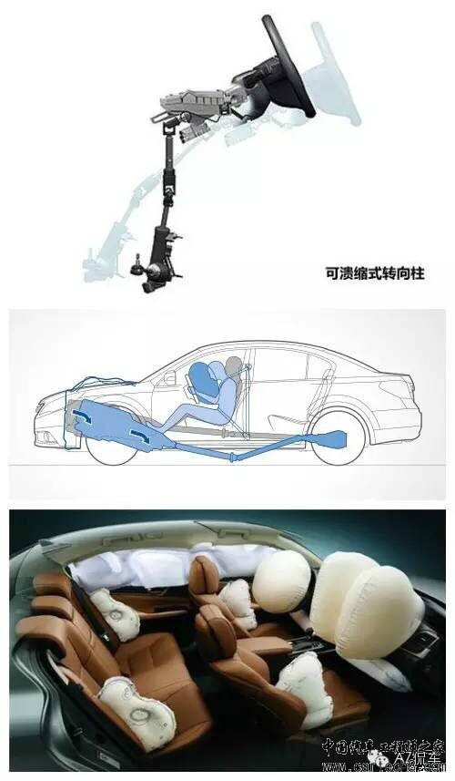

被动安全算得上是车辆安全的最后一道防线了,只有在车辆发生碰撞时,才会显现出它的重要性。车辆在设计之初,有责任心的厂商会为车辆打造一身“钢筋铁骨”也就是我们所说的车架,高安全的车架结构必须可以承受全方位的撞击,通过分散作用力并保证驾驶室不会变型从而挤压车内人员,在车内人员脱困时,经过撞击的车门可以轻松的打开,这就是一台汽车被动安全的基础。像发动机下沉、可溃缩式转向柱、全方位气囊、气帘等等这些都是保证车内人员安全必不可少的配套设施。除了以上所讲的这些之外车辆在设计时还要考虑对行人的保护,在不幸碰撞时将行人的伤害降至最低。所以汽车安不安全,不是随便用手按一按车身就可以随意断定的。
