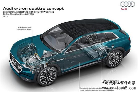

我们不妨先来设定一个前提,就是在现有的车型平台基础上打造纯电动动力车型和插电式混合动力车型。从动力系统上来看,纯电动动力车型的构成是通过电动机、电池组、能源管理系统三者构成。而这一整套的动力系统可以实现对于传统内燃机的完全替换。简单点说,就是把发动机给撤了换上电动机。然后再把电池组放在原来油箱的位置。而且由于电动机所特有的恒功率恒扭矩特性,电动车从理论上说完全就不需要变速箱这种产品,只需要一个足够尺寸的减速器就可以轻松搞定。至于传动部分,也可以完全延续内燃机版车型的配置。那么在这个过程中,基于现有车型平台所实现的纯电动动力架构是在做减法,于是可以轻松的实现纯电动动力。
但是,对于混合动力以及插电式混合动力而言就不是那么的简单。首先,在动力系统的构成上,混合动力车型以及插电式混合动力车型均提供了两台或两台以上的动力源。传统的内燃机该占据的机舱位置依旧要占据,油箱和变速箱一个都不能少。另外,由于电动机部分的加入,混合动力以及插电式混合动力车型还要额外抠出空间来放置电动机以及电池组,这对于现有的车型平台而言,布置难度是显而易见的。于是我们也可以看到,目前在欧洲车上出现的插电式混合动力车型基本都放弃了后排座椅可放倒的功能。
其次,由于增加了额外的动力输出,所以混合动力以及插电式混合动力车型的传动系统需要重新设计以协调电动机和内燃机之间动力。而这也是混合动力车型和插电式混合动力车型在研发过程中最困难的地方。大家可以试想一下,驱动桥上的差速器仅仅是协调一个动力来源的两个动力输出都已经设计得如此复杂,那么当两个动力系统同时作用于一套执行机构的时候,整个传动系统的结构就会变得尤为复杂。所以在最近几年里我们总是可以看到很多将电动机放置于后桥上构成电动四驱的车型架构出现,这种布置形式在很大程度上就是为了降低传动系统的设计难度。
再从电源管理方面来看,纯电动动力车型非常简单,输入输出简单明了,简单得甚至像手机一样。事实上,现在我们所关注的高速电动车在本质上与农村常见的低速电动车并没有什么原理上的区别,其本质就在于高速电动车增加了一套可行的电源管理系统。但是对于混合动力车型和插电式混合动力车型显然就不是那么一回事,特别是对于插电式混合动力车型而言,电源的补充可以来自于充电桩、发动机、制动能量回收系统。特别是发动机充电和制动能量回收在为电池充电的过程中是随时进行转化的,所以这就使得电源管理系统的逻辑设计会变得尤为复杂。而在这个过程当中,又会回到前面讲到的机械部分,比如变速箱应该如何设计保证发动机的动力能够同时输出给传动轴和电池组呢?换句话说,混合动力车型和插电式混合动力系统的电源管理系统就是一套融合了机械结构和软件设计的大系统。当然会比纯电动动力的设计来得困难得多。
