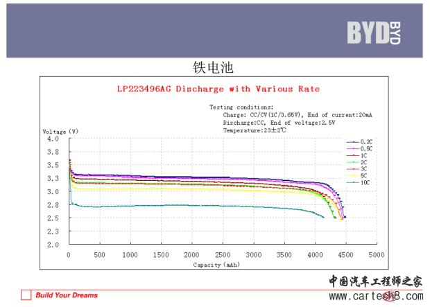

首先看看BYD的官方资料上面的电池放电曲线,引用自“来源1”(链接见文末,下同)。这组曲线是由不同的放电C数下的放电容量-电压曲线组成,图中放电截止电压2.5V。本文引用的车主数据都是在停车状态,动力电池组放电电流比较小,因此我们使用最为接近实际情况的0.2C曲线,也就是最上面的深蓝色线来分析。

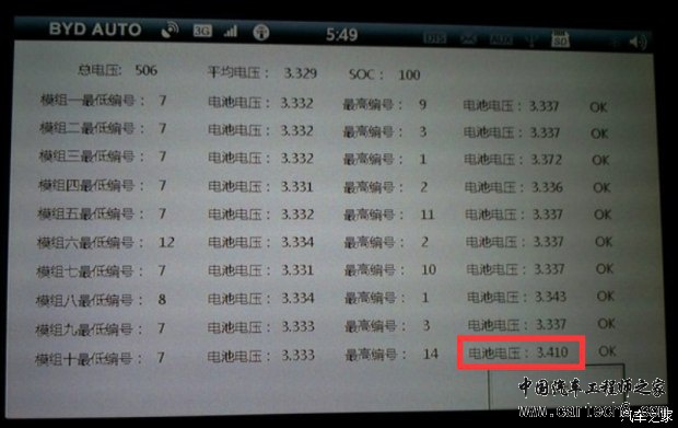

为了保证电池单体不会过充电,秦显示SOC=100%(即电池充满)是以电压最高的电池单体为准。我们看看之家认证秦车主的实测数据,下图引用自“来源2”。

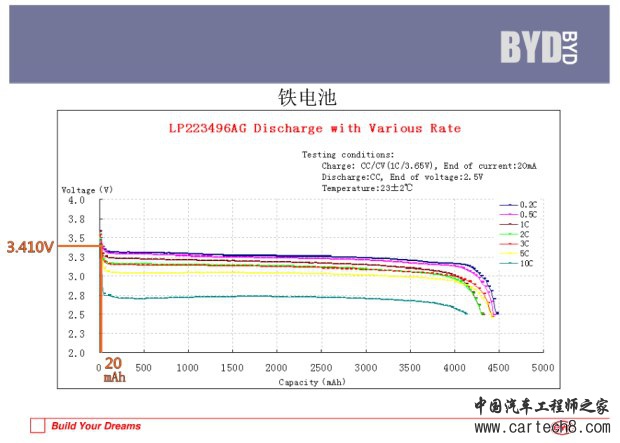

触发停止充电的是模组十的14号电池单体,3.410V。咱在BYD的官方电池放电曲线组中标出来,见下图,此时左端的剩余容量大约20mAh,占总容量4480mAh的0.4%,几乎可以忽略不计。

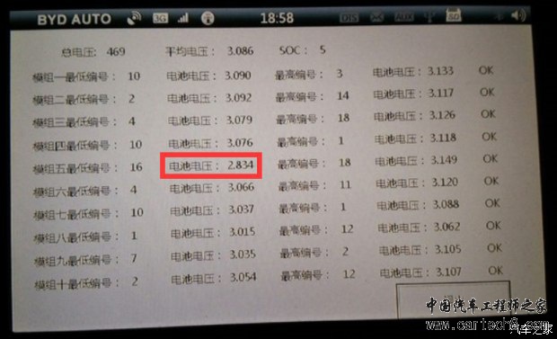

同样为了保证电池单体不会过放电,秦显示SOC=0%(即电池放尽)是以电压最低的电池单体为准。我们看看另一位之家认证秦车主的实测数据,下图引用自“来源3”。

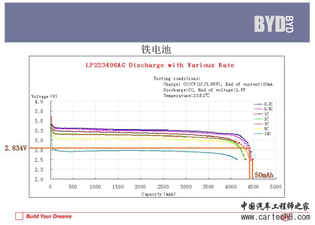

触发停止放电的是模组五的16号电池单体,2.834V。在BYD的官方电池放电曲线组中标出来,见下图,此时右端的剩余容量大约50mAh,占总容量4480mAh的1%,而此时秦显示动力电池还剩5%的容量。
有人会说其他单体还有至少3V呢,套进曲线不是还有3%嘛?问题是,如果其他单体继续放电,那2.834V就会过放电,甚至被反向充电,导致报废。因为秦的串联电池组的容量是以最低容量的单体决定的。

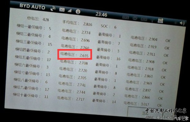

事实上,2.834V是我找到最好的个案了。还有更低的个案,而且是经过充分均衡的,下图引用自之家认证秦车主“来源4”。
上图显示,所有的电池都已经低于2%容量,最低的是2.635V,剩下不到1%容量,秦居然显示动力电池剩余6%容量。
