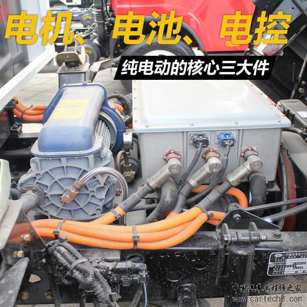

  ● 纯电动不等于换发动机 电动车也有三大件
  和普通的柴油、汽油发动机的卡车相比,纯电动最直接和简单的区别就是发动机不一样,纯电动使用电动机代替了传统的柴油/汽油发动机,以电池组代替了燃油,为电动机提供动力。其中还有一个最主要的部件就是电控系统,电控系统由电池管理系统和控制系统构成,管理电池组和控制电池的能量的输出以及调节电动机的转速等等。

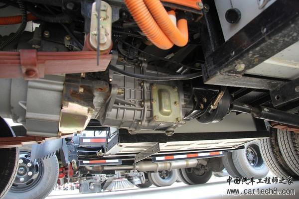

  目前国内最简单的纯电动卡车就是把柴油机换成电动机,在原来发动机的位置焊接一个支架安装电动机,这样的方式最原始也是最简单的,没有任何的控制系统,这样的纯电动卡车甚至还保留了手动变速箱。
  经过技术的不断发展,纯电动卡车已经由简单粗暴的更换电动机发展到拥有整套控制系统、电池管理系统、电动机等等。对于一辆成熟的纯电动卡车来说,拥有成熟的三大件(电动机、电池、电控系统)才可以称之为真正的纯电动卡车。

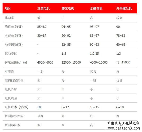

  电动机分为直流电动、异步电动机、永磁同步电动机、开关磁阻电动机等等,这几种电动机各有特点,通过下表就可以直观的看到几种电动机之间的异同点。
  目前纯电动卡车用的最多的当属永磁同步电动机,同其他几种类型的电动机相比,永磁同步电动机具有效率高、比功率大的特点,但是永磁同步电动机的控制系统相对复杂、成本比较高,一些小型的纯电动卡车企业目前还没有自己的永磁同步电动机的技术。

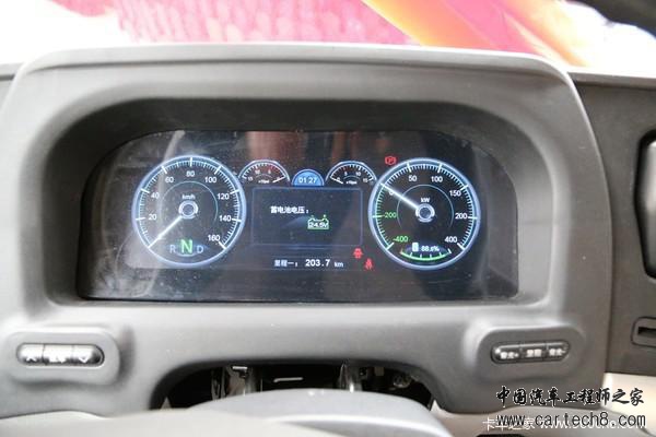

  电控系统可以分为BMS系统和显示系统,简单的来说就是BMS系统主要是采集电池的数据,电池充放电状态、电池总电压、电池总电流,每个电池箱内电池测点温度以及单体模块电池电压等。由于动力电池都是串联使用的,所以这些参数的实时,快速,准确的测量是电池管理系统正常运行的基础。
  剩余电量估算:电池剩余能量相当于传统车的油量。荷电状态(SOC)的估算是了为了让司机及时了解系统运行状况。实时采集充放电电流、电压等参数,并通过相应的算法进行剩余电量的估计。

  信息监控:电池的主要信息在车载显示终端进行实时显示。
