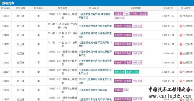

第一代的比亚迪“秦”是2014款的,上市于2013年12月,可以称得上是“秦始皇”。用中国那么重要的朝代来命名汽车,也足以见得比亚迪对于这款车的重视,同时也是新能源车的开山之作。在推出2014款比亚迪“秦”之后,又推出了2015款。近期,2014款比亚迪“秦”被曝出动力电池存在重大质量问题,动力电池容量严重不足,标明的13度电很多车主实际充电只有8-9度,宣传的综合工况续航70km实际只有40km,这到底是怎么回事?笔者查看多家第三方汽车投诉网站,发现2016年1月后比亚迪秦的投诉量猛增,投诉的主要问题就是动力电池和变速问题。笔者就电池问题做了深入调查。

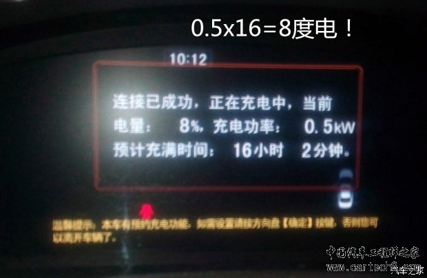

无独有偶,吉林长春的宋先生最近也为电池问题而困扰。1月长春温度零下20度左右。低温下,宋先生的 秦 室外充电时功率只有0.5kw,低功率持续一两个小时后功率会上升为1.5kw,比夏天的2.8千瓦低了很多,严重影响正常使用。宋先生的车购置于2014年11月,一开始充电量一直是11度左右,纯电续航50km多。到4s检查后说电池一切正常,没办法维修。后来2015年4月纯电续航已经不足40km,充电量也只有8度多,去检测电池后,同意更换2组电池,本来以为能够修好电池问题,但是换了以后发现还是没有改观!还是只能充8度电左右!再检测就说一切正常,让多充电均衡电池,均衡至今还是老样子!期间宋先生也在网上投诉过电池问题,结果也和黄先生一样,也是被4s以不撤诉就会被比亚迪罚款为由劝说下撤销了投诉。撤诉后宋先生的问题依然没有得到解决。

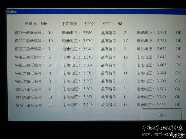

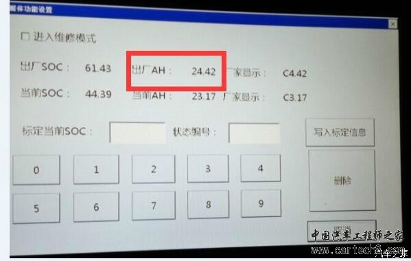

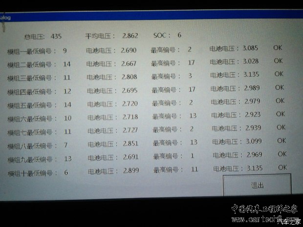

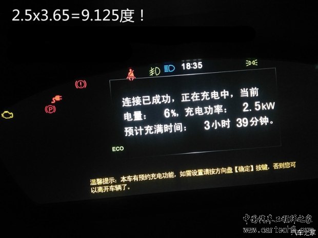

之后笔者搜集到一些2014款秦车主的电池电压图与电池标定图,提供下图的这位车友表示他的车子可以充入11度电,续航55km左右。

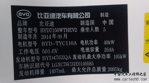

笔者就比亚迪秦动力电池问题咨询了一位电池方面的硕士生朋友,把秦的充电截止电压,放电截止电压,充电时电表显示消耗的电量,还有汽车铭牌等资料提供给这位朋友。朋友看了以上数据后,结合比亚迪秦电动机最大功率110kw的特点,对电池续航不足做了一些简单的分析。
首先比亚迪秦的动力电池为26Ah 501.6v磷酸铁锂动力电池,一共152个电池单体串联而成,每个单体3.3v,26Ah,比亚迪设置的截止充电电压是3.75v,此电压对于磷酸铁锂电池已经过充,一般充电电压应该截止到3.6v-3.65v即可完全充满,过充会严重减少电池寿命。秦的截止放电电压是2.7v左右,此时汽车仪表显示还有5%电量作为不可用的预留电量。磷酸铁锂电池放电电压是3.6v-2.0v,主要放电电压平台是3.3v-3.0v,放电时3.0v以下已经基本没有电量,充电时3.5v以上也基本冲入不了多少电量。秦仪表5%电量时,单体电压已经2.7伏,远远低于3.0伏,已经完全放电。因为电池一直处于过充和完全放电的状态,加上电动机动力过大,电池经常性的10c以上大倍率放电,同时电池组没有主动散热与保温措施,最终导致电池容量快速衰减,车子纯电续航严重不足。但是对于为何新车就充电量不足13度,续航也不足的问题,笔者的朋友却无法解释,只是说不排除出厂时电池容量就虚标的可能。
