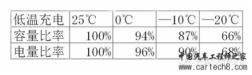

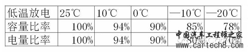

  2.温度也是电池的一大杀手。很多人都有感触,冬天驾驶纯电动汽车掉电特别的快,从图中我们可以很明显的看出,从常温25度到-20度,电池放出的电量降低了30%。
  不仅如此,在低温充电时,一些厂家为确保低温下的安全充电,也会降低充电电流,进而加大了充电时间。从常温到零下25度,充电时间延长40%以上。

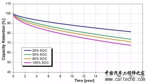

  4.电池电量的正常衰减,一般在驾驶2、3年之后,纯电动汽车的电池将出现衰减迹象。
  此前,美国电动汽车协会对特斯拉Roadster进行了调研。得出两个结论:一是行驶里程越长,衰减越大;二是温度越高,衰减越大。这也说明行驶里程和温度是影响电池电量非常重要的两个因素。
  另外,专家也表示,当车辆静态存放时,电池的电量也会逐渐衰减。
