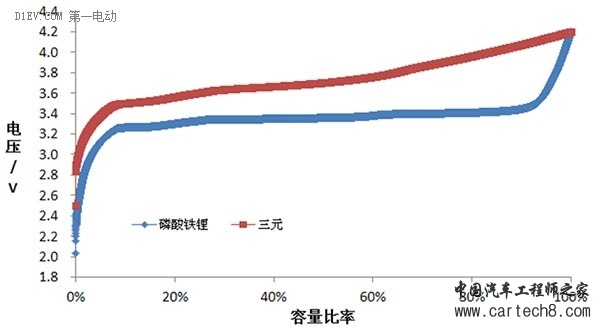

  当然,电池材料体系的选择与消费者关系不大,厂家往往根据市场趋势和自身条件做出他正确的选择,下图是两种材料的电压-容量曲线。
  这是磷酸铁锂和三元电池在放电过程的电压变化情况,磷酸铁锂的电压大部分时间内基本不变,三元材料电压变化较大。使用的电压范围也不一样,磷酸铁锂大概3.3V~2.0V,三元材料4.2V~2.5V。
  这里为什么要给出这张图,因为后面说到的很多东西都围着这张图在变化,据电池工程师说,他们大部分时间的研究都以这张图为基础,怎么才能让图中的数据改变一下,改变了之后对动力电池的性能而言又说明了什么。对于消费者而言,这张图的变化也就是容量的变化。

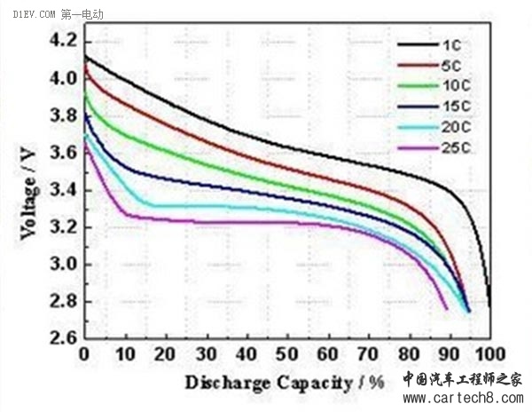

  这还不算完,比亚迪迪车会里曾经见过一个口诀,是教车主们如何省电的,大概意思是要尽量用经济模式,少急加速急减速。这个道理在燃油车似乎可以理解,你排量就这么大,非得一脚地板油,也改变不了发动机只能转那么快的现实。虽然提速是快了一些,但是会提高油耗,说白了就是费油;而且,大量的燃油喷入燃烧室后,会有一部分油燃烧不充分,给雾霾做贡献了。但是更专业的解释是什么呢,,下面这张图展示了电池的功率特性。
  这个是三元材料的不同电流倍率的放电图,这个1C就是前面提到的1I1(A),5C就是5I1(A),倍率越大,相同容量比率下的电压越低,在横轴上也越短,也就是容量越低。图里面最低的倍率1C和最高倍率25C之间,横轴上的容量比率差了10%以上。急加速急减速,也就意味着电机要转更快,需要电池给它更多的电,结果有几个百分点的电就放不出来。

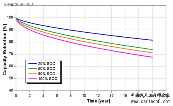

  第二张图展示了电池或车辆正常存放时的衰减情况。图表的横轴为存放时间,单位:年;纵轴为电量保持率;图例分别为开始存放时,电池内所剩电量的SOC参数值。也说明了两个方面的信息,一是即使车辆不运行正常存放时,电池的电量也会逐渐衰减;二是正常存放时电池的电态越高,衰减的越快。存放时要注意的是,电池不能在完全放空电时存放,避免可能的过放电。

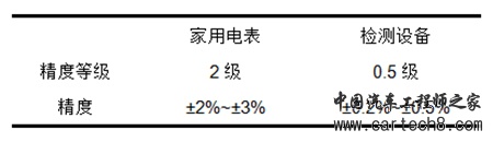

  看到各种关于电量的数据、影响因素,相信各位都很想实际测一下自己爱车电池的电量。有些懂高压电的车主,甚至已经自己动手实测过了。但是,由于小编之前做过试验工作,对于数据的第一反应是要搞明白背后的测量系统是否可靠,是否测得准。看到国标里各种测试环境的条件,家用电表的精度是达不到了,相差一个数量级呢。
  看来准确的电池电量数据还真不是那么容易得到的东西,不知何时有专业相关的企业能开发点便宜而靠谱的电表,电量多少,车主也就可以自己测试。
