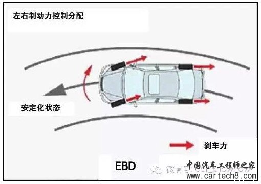

那么EBD的工作原理是:
在踩刹车的瞬间,车车通过传感器获取四个车轮与路面之间抓地力情况,并综合车辆速度、车辆载荷、车辆姿态等等的信息,给四个车轮分配恰当的制动力,从而使车辆姿态稳定安全!尤其是在车辆过弯时踩刹车,预防出现转向过度、转向不足。(什么是过度转向和转向不足?阅读车懂会以前发表的文章吧)。
如下图,转弯时给了外侧车轮更多的制动力,内侧车轮较少的制动力,让车车产生外旋的转矩,预防车车发生过度转向。

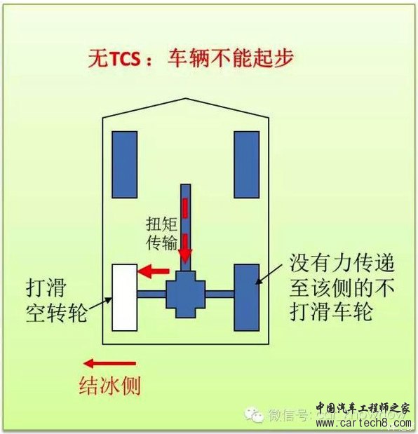

下面找一种TCS作用的最典型场景,这个场景虽然典型,但却很常见:部分结冰的上坡路段,车车需要在这个坡道上起步,但单侧轮胎处在路面的结冰部分。
首先,我们考察一下没有TCS的车车,在这样的路面起步会发生什么,还是看图说话吧。
如下图,如果没有TCS,那么车车加油起步时,结冰侧的轮胎会发生打滑空转,那么动力就会源源不断的输入在打滑空转轮上,这一侧的车轮越转越快,耗掉了车车的全部宝贵动力。虽然发动机轰鸣动静很大,但是悲剧的是,车车不能起步。

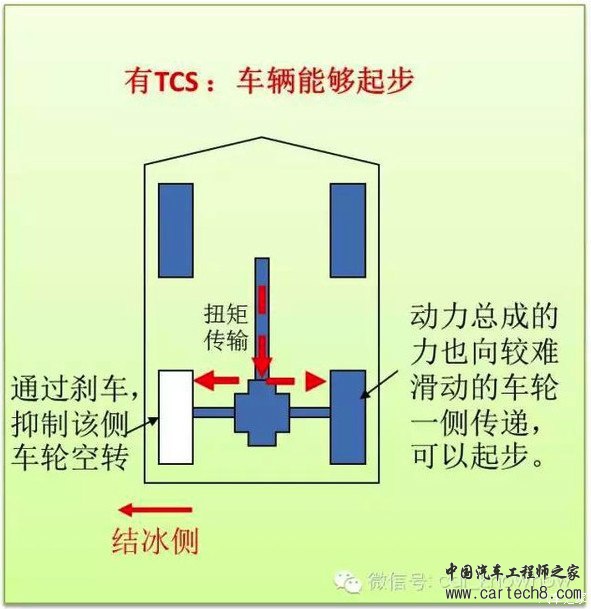

接下来,我们来看有了TCS,事情会发生什么变化。
如下图,当有了TCS之后,在车车起步过程中,当一侧驱动轮发生打滑空转时,车车会给这侧车轮一个刹车力,通过抑制打滑轮而让动力适当的传输到另外一侧的非打滑轮,这样车车就能够顺利起步。

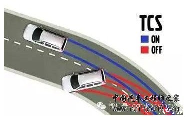

在日常的正常驾驶中,TCS通过判断车轮的行驶状态,来进行合理的动力分配,从而使车车行驶更加稳定。比如我们最近经常说到的过度转向和转向不足(如下图),有了TCS就能够较好的避免,使车车沿着“正确的”方向行驶。

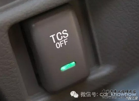

当然,对于很多“头文字D”里面极品飞车,飙车党就喜欢轮胎打滑车辆漂移的感觉,那么TCS就成了拦路虎了,因此一般的厂家也设定了TCS的选择开关。如下图,按下TCS OFF的开关,TCS功能就被关上,这时你就进入了“我的地盘我做主”的自由模式。
