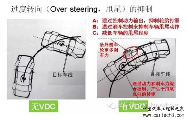

还是回到我们耳熟能详的“过度转向”和“转向不足“这两个典型情景吧。
首先是“过度转向”时,下图VDC施法的过程。

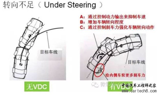

接下来是“转向不足”时,VDC如何施法。

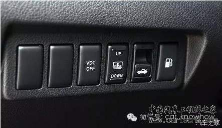

但,VDC会通过车上的各种传感器来感知车辆姿态(一般在中央扶手下方的车体内都会安装有加速度传感器),主动介入驱动和制动的控制。它认为危险了,就会先于驾驶员进行介入,这对于要进行极限漂移的大牛们就显得很不合时宜,因此车车上往往会有一个VDC OFF的按钮,按下去之后,VDC大法退休,全靠驾驶员大法了!
