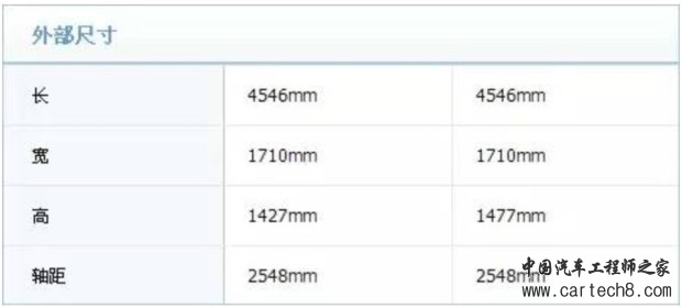

以上是搜集到的桑塔纳的车身数据
(该尺寸包括保险杠突出部分的尺寸)

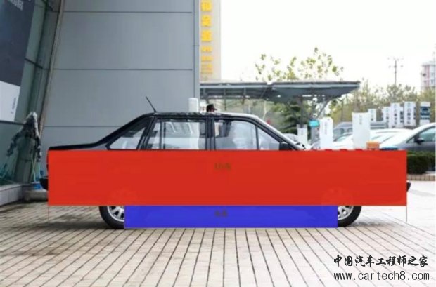

我们先从侧面的车长和轴距看其比例
经过实际的测量和数据的计算
得出了客观的数据比例1:1.7
(除去前后保险杠突出部分200mm)
虽然与我们预测的1.1.618的黄金比例略有出入
但是已经非常接近了

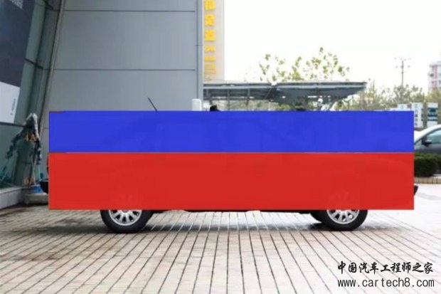

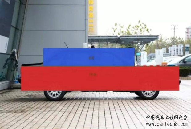

接下来纵向测量下车窗高度及车身高度的比例
车窗高度与车门及底部的高度为4:6
即车门及底部的高度与车身高度的比例为6:10
再一次惊讶的发现又与黄金分割点
1:1.618的比例极其相近
驾驶室与车长的比例经测量后
也与黄金比例十分相近
只是较轴距整体稍稍后移

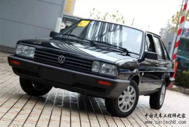

从桑塔纳的车身侧图可以清晰的看出
车身线条简洁硬朗
长短及车身厚度协调
线条排布富有节奏

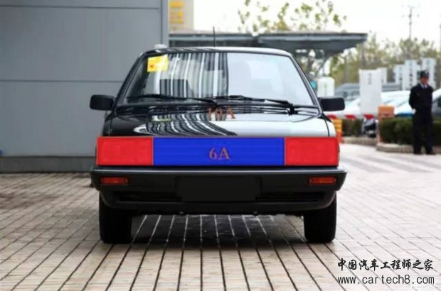

车的前脸主要由车灯和进气栅格组成

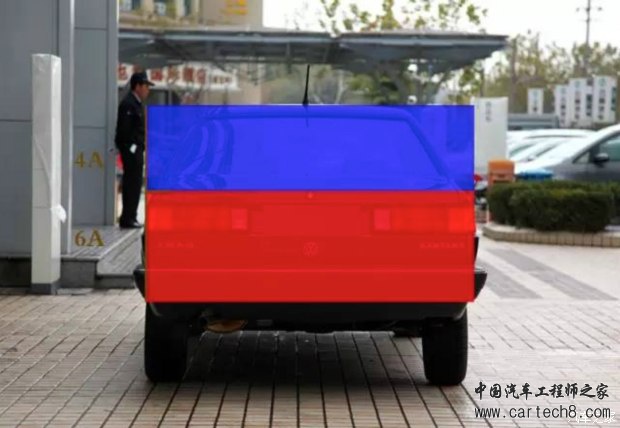

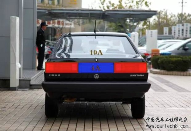

经过测量进气栅格正好与车宽约为6:10
车尾主要由尾灯和牌照放置区组成
车身厚度与车窗高度比为4:6
后车灯较前车灯更宽
因此,两车灯宽度之和与整车宽度只比为6:10

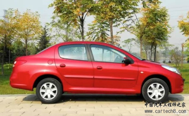

标志207,说实话在他还是两厢的时候
觉得它是一部短小精悍的小型车
但是当第一次在马路上看到三厢的它
实在有种说不出的痛苦...
207在整体的比例上依旧沿用黄金比例法则
但是硬加的尾部实在让人难以接受
主要原因在改三厢后
前后轴感觉靠前,并且C柱部分处理欠佳
以至于给人一种强烈的不平衡感
