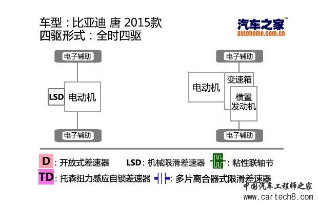

  作为一辆两吨多重的中型SUV,比亚迪唐能够跻身于“五秒俱乐部”,可想其动力系统是非常给力的。它采用了比亚迪称为“三擎”的动力组合,即指一台传统的2.0T发动机和分别位于前后轴的两台电动机。2.0T发动机的最大功率为205Ps(151kW)/5500rpm,最大扭矩为320N·m/1750-4500rpm,前后轴的两台电动机,每台均可输出150Ps和250N·m的动力,最终“三擎”合力可输出503Ps(370kW)的最大功率820N·m的最大扭矩

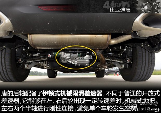

  比亚迪唐为全时四驱,并且在后轴配备了机械限滑差速器,这是在普通的城市SUV车型上少见的配置。由于这套混合动力系统的先天优势,后轴电机独立为后面两个车轮提供动力,这也就省去了传统四驱车的传动轴等部件。另外,在四个车轮上也均配置了电子辅助制动系统。总之,从动力和结构上看,比亚迪唐具有不错的四驱潜质。而“实战”到底如何,我们继续向下看。

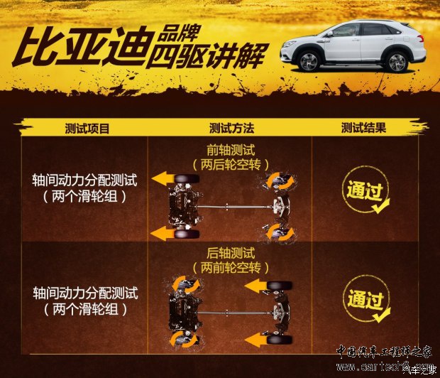

● 轴间动力分配测试
  轴间测试是将车辆的两个前轮或两个后轮分别放置在滑轮组上,模拟前轴或后轴失去附着力的情况。显然,这样的测试对于拥有前后轴独立动力单元的唐来说构不成威胁,它很轻松地度过了此关。

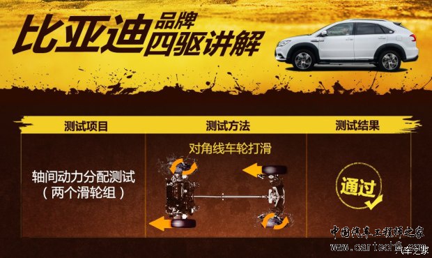

● 交叉轴测试
  交叉轴测试,是利用滑轮组让对角线的两个车轮失去附着力。对于比亚迪唐来说,这个测试考验的是其轮间的传动能力。唐通过电子辅助制动和后轮的机械限滑差速器来限制了打滑的车轮,将动力分配给了有附着力的另一侧,所以也通过了交叉轴测试。

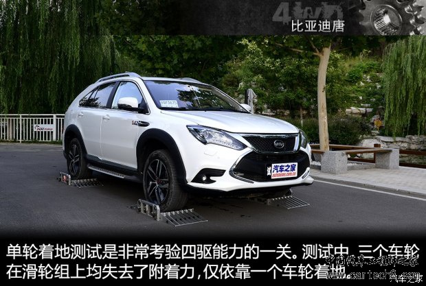

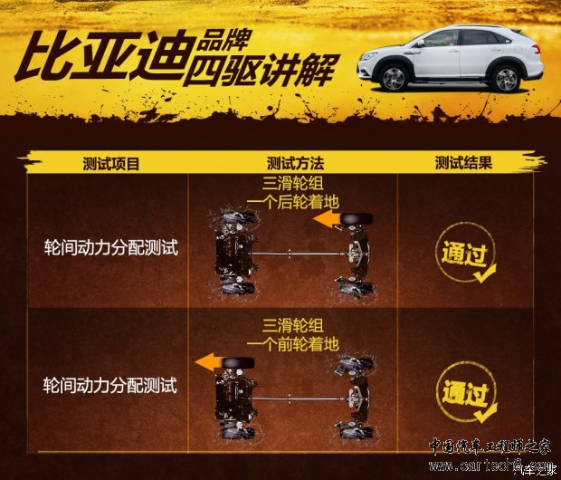

● 单轮着地测试
更多精彩视频,尽在汽车之家视频频道

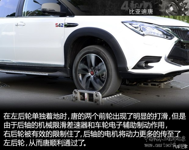

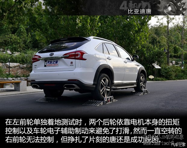

  难度系数最高的单轮着地测试并没有难住比亚迪唐。不管是单个前轮还是单个后轮着地,它均能把足够的扭矩用在有限的着地面积上。当然,电动机自身优秀的扭矩特性也是其通过测试的一个重要原因。
