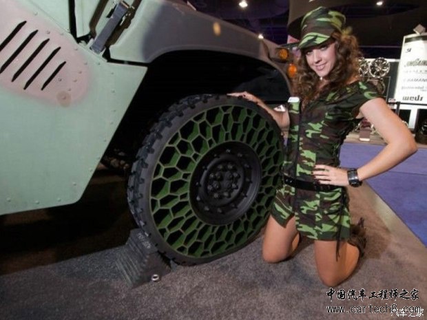

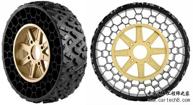

当然除了上面的防爆轮胎,现在还有另一种利用仿生学研发的蜂巢轮胎,它可以称得上是真正的防爆轮胎。这种轮胎甚至不需要充气,因此不存在爆胎这一说。这种防爆轮胎利用蜂巢结构来达到减震的目的,而且它的全地形通过能力也要比传统的充气轮胎强大许多,目前美军的部分悍马军车已经装备了这种防爆轮胎。
装备悍马军车的蜂巢防爆轮胎,注意其蜂巢结构
蜂巢结构的防爆轮胎有望接替目前的充气轮胎

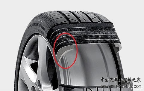

上面讲了这么多防爆轮胎的知识,就是为了让大家对真正的防爆轮胎形成一个概念,以区别我们本文的主角——泄气保用轮胎,也就是4S店或汽修厂员工口中的“防爆轮胎”。泄气保用轮胎,顾名思义就是泄气还能用的轮胎,泄气可不是爆胎的意思。目前市面的泄气保用轮胎的主要分为2类:一类是以宝马使用的德国马牌为代表的胎壁增厚型泄气保用轮胎,这种轮胎的原理是通过增厚的胎壁来保证轮胎在失压后继续支撑车重而不至于使车辆重心偏移。
胎壁增厚型泄气保用轮胎通过增厚的胎壁来支撑泄气后的轮胎

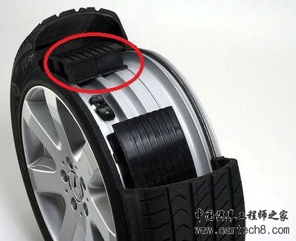

另一类是以米其林为代表的特殊轮圈型泄气保用轮胎,这种轮胎的原理和“陆军一号”类似,即在轮圈上加装一层特殊胎铃,这层特殊胎铃可在轮胎失压后支撑车重,保持车辆重心不变,以防止侧翻等危险情况的发生。
特殊轮圈型泄气保用轮胎,它在轮圈内侧设置了一层特殊胎铃

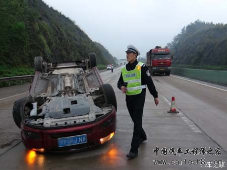

这两种泄气保用轮胎的“防爆”性能都很出色,可以显著降低汽车在某一条轮胎甚至多条轮胎高速爆胎的情况下发生失控侧翻的风险,还可以在泄气状态下支持汽车继续行驶一段距离,这在高速行车和偏远地区行车时非常有用。除此之外,泄气保用轮胎由于使用了增厚型的胎壁,它的耐用性也要比普通轮胎好很多,尤其是轮胎侧面的耐磨性得到了增强,可以降低因胎壁磨损造成的突然爆胎。
高速爆胎导致的翻车事故
