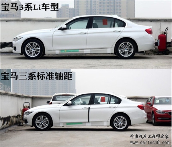

  一、长轴距车型视觉上更显高档。
  一般来说,为了保持车身协调,增加轴距后,相应的车身会做的更长。以宝马3系Li车型和标准轴距车型对比来看,Li车型较标准轴距车型在轴距上增加110mm后,车身也相应的加长了110mm。由此带来的直接效果是,在视觉上Li车型要明显大于标准轴距车型。

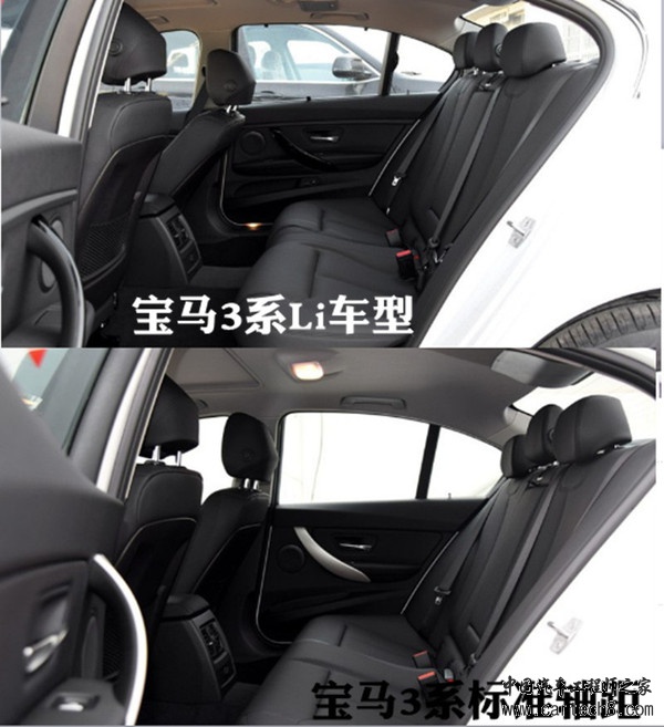

  二、长轴距车型空间表现更好。
  当然,除了影响视觉体验外,长轴距车型也有更加实用的优势。那即是,长轴距车型的舒适性将更好,这一点具体表现在驾乘空间上。
  显然,轴距加大,车内空间也更大,尤其是后排空间的变化会更明显。继续以宝马3系Li车型和标准轴距车型对比来看,Li车型的后排腿部空间比标准轴距车型相比增加了88mm,头部空间也因此增加了8mm。
  也许,从参数来看,虽然轴距只加长了88mm,但这对实际的空间提升非常明显,Li车型无论是腿部空间、头部空间的表现较标准轴距车型都可以有显著的提高。尤其是在宝马3系后排中间有隆起的情况下,轴距加大带来的舒适体验也更为明显。

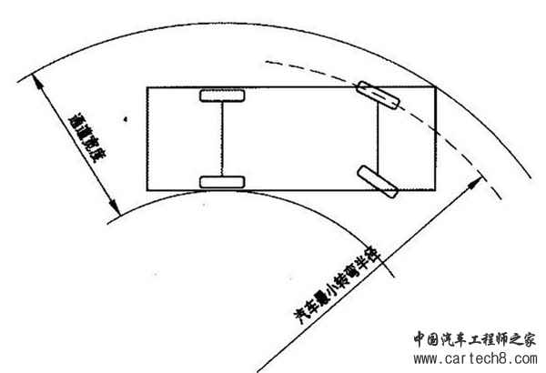

  这一点,相信开过车的朋友都会有这样的体会。车越大,看位越难,转弯时就要特别小心、仔细。为什么?
  从车辆移动的轨迹上,我们知道,车轮转向的时候,前后轮的轮印并不重合,之间存在偏离。具体来说就是,方向盘打得多,转弯半径小,偏离就大,反之亦然。
  而事实上,前后轮的偏离就是受轴距的影响,并且是跟轴距的平方成正比。就以热门的宝马5系加长版为例,2010款520Li的轴距是3028mm,2011款加长版是3108mm,当他们同时以4米的转弯半径转弯的时候,2011款加长版的后轮将会比2010款加长版的后轮向弯道内侧移动大约6厘米。实际驾驶时,遇到过急弯或者柱子的时候,就要小心后轮蹭到马路沿或者车身碰到柱子了。所以,为了避免这种情况发生,长轴距车型的转弯半径就要大一些,尤其是在急弯下,就得多倒腾几次了。
