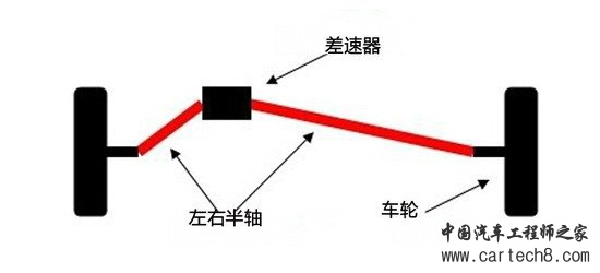

前置前轮驱动车型(FF)的传动轴需要负责转向及动力传递,而又因为变速箱位置的关系,左右传动轴常有一根长一根短的设计,当忽然有较大的扭矩从变速箱输出轴输出到左右两根传动轴时,就会因为力矩不同而造成车辆行进方向的跑偏,一般来说FF车型都会是往右偏的,这就是所谓的扭矩转向。换句话说,造成转向的主控因素是扭矩、而不是驾驶人,因为扭矩输出过大,因此造成车辆“非驾驶人自主性”的转向。
FF车型出现扭矩转向的最根本因素就是空间结构决定的不等长半轴的应用,以及由它所带来的半轴刚度、转动惯量以及与地面夹角的差异,这都会影响到扭矩传递。另外,当汽车急加速时车头抬起还会影响车轮外倾角的突变,会进一步加剧扭矩转向。

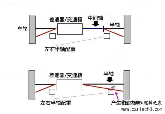

采用左右等长传动轴结构
[/b]

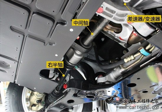

半轴不等长就改成等长的呗。右侧传动轴带中间轴,中间轴通过支架固定在发动机上,左右侧传动轴的角度接近相等,以此降低扭矩转向。比如歌诗图、沃尔沃S40等等均采用中间轴设计以缓解扭矩转向。
[b]平衡差速器两端左右传动轴刚度
[/b]

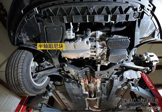

刚度不同就尽可能做到相同呗。在不影响强度的前提下,适当减小左侧传动轴的直径以降低其刚度; 同时,在不影响与周边零件间隙的前提下,适当增加右侧传动轴和中间轴的直径以提升右侧传动轴的刚度。如此左右侧传动轴刚度接近一致,从而减小扭矩转向。对于传动距离更短、动力没那么强的小型车,也可以使用半轴阻尼块的方式,实现力矩的均衡。

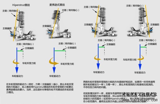

[b]精确的悬架设计
[/b]
急加速前轮外倾角突变就尽量把悬架设计优化呗。通用Hiperstrut悬架的转向节上部分多了个节点来连接减振器支柱,那么减振机构不再是转向主销,而转向轴线向车轮外侧偏移,使得主销偏移距更小,这是它能有效抑制扭矩转向问题的根本原因。较麦弗逊悬架,Hiperstrut悬架及整体刚性都得到了提升,这样抗侧倾、前倾的性能也相应得到提升。而其他厂商也采用类似思路的悬架设计来抑制扭力转向问题,如上代福克斯RS采用的RevoKnuckle悬架以及第三代雷诺clio车型的前悬架。

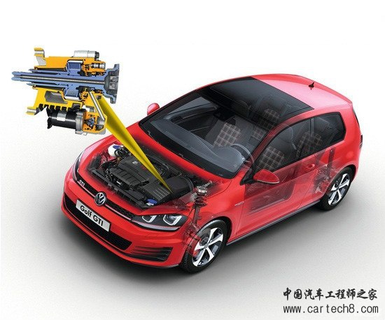

[b]限滑差速器的应用
[/b]
除了在传动轴上想办法之外,也能用电子技术来弥补,比如高尔夫GTI海外车型就配备了电子差速器锁(XDS),通过多片离合器保证两侧的动力输出更为均衡——至于国产GTI的XDS则是电子稳定系统的功能延伸,可以让传动更平稳,但是也抑制了动力的输出。

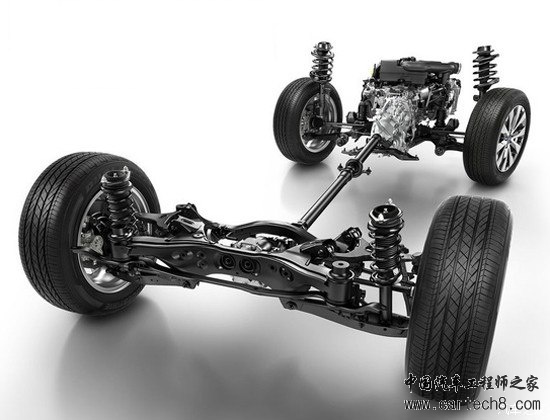

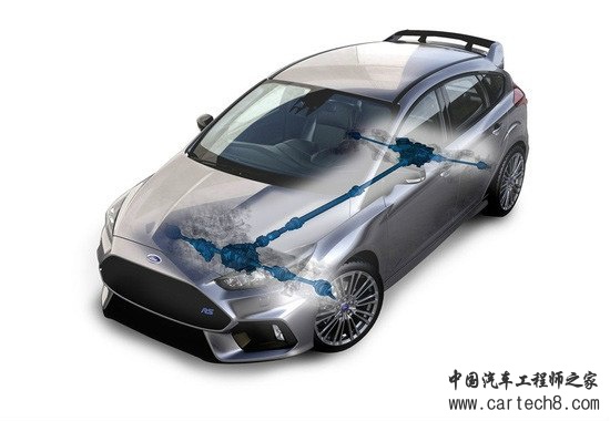

包括福克斯RS、高尔夫R、A45 AMG等性能车型还引入了四驱系统,对于这些更凶悍的钢炮车型,四驱系统有两方面的帮助,首先控制了前轴集中输出动力时车轮容易打滑的问题(这也是现在很多超跑也使用四驱系统的原因);其次,这些基于前驱平台的性能车使用四驱系统,后轴分担了不少前轴的动力输出,让前轴的扭矩转向得以缓解。
