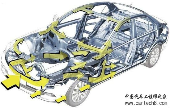

因此,在考虑汽车安全保障的设计上,汽车可分为两类区域,即乘员安全区和缓冲吸能区。
乘客安全区和缓冲吸能区
从乘员不被汽车碰撞变形后产生挤压受伤的角度看,乘员安全区在碰撞中的变形越小越好。
要使乘员安全区变形小,就要求缓冲吸能区有较大的总体刚度,说白了就是要坚硬抗撞击,但缓冲吸能区太过坚硬,那么缓冲吸能的作用就小了,吸能差就会导致人体会接受撞击时没有被稀释的能量,也就是车震损伤。
然而,从缓冲吸能角度看。
缓冲吸能区的刚性应足够小,变形应足够大,这样虽然可以达到很强的吸能力度,所以这就要求汽车设计的刚体要韧不要硬。
为此,缓冲吸能区被汽车设计师设计成了“外柔内刚”式的结构,即缓冲吸能区与乘员安全区交界处设计成具有较大刚性的结构,而在缓冲吸能区外围设计成具有较小刚性和较好缓冲吸能的结构。由于汽车的结构特点所限,缓冲吸能区抗侧向和上方的碰撞能力较差,而抗前撞和尾撞的能力相对较好。

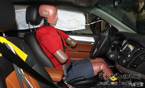

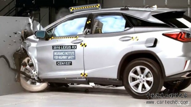

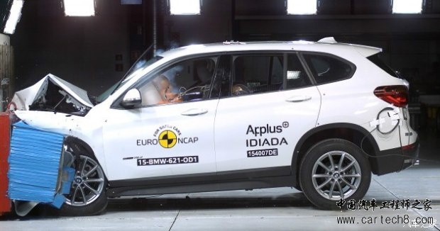

NCAP碰撞测试具体内容大约包括两个方面,正面和侧面碰撞。
主要包括:正面碰撞有50公里/时正面100%刚性壁碰撞,正面64公里/时40%ODB(重叠可变性壁障),侧面碰撞速度通常是50公里/时,另外还有中柱碰撞测试后碰测试等。碰撞测试成绩则由星级(★)表示,共有五个星级,星级越高表示该车的碰撞安全性能越好。
IIHS碰撞测试也包括两方面:常规碰撞和非常规碰撞。
主要包括:前端侧角碰撞,侧面撞击、车顶强度测试和追尾对颈椎的影响。除了基本的测试之外,IIHS还时常会进行一些特殊的碰撞,比如会进行车辆的对撞来评测安全性能,以及128Km/h的时速撞向不可移动固体墙,这都让我们看起来非常过瘾,但这也遭到了部分厂商的不满。
IIHS着重强调前端侧角碰撞并用“最小接受指数”来表示车辆安全信息。分别以优秀(Good),良好(Acceptable),及格(Marginal)差(Poor)四个级别分级评定,为消费者提供权威的汽车安全信息。

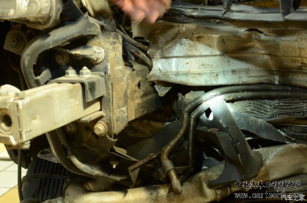

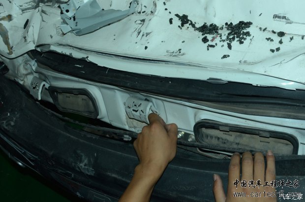

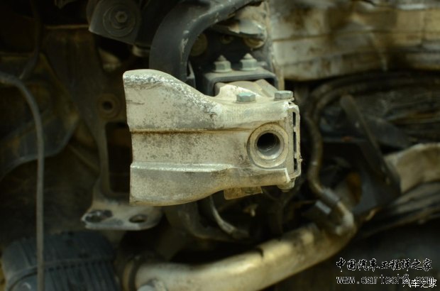

这是一辆事故车的梁头,我们能注意到,梁头本身并没有什么损伤。

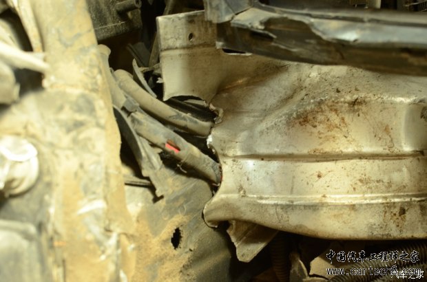

从撞击面内侧来看,前纵梁没有扭曲、变形,只是有些轻微的划痕,但是防撞梁却被撞的支离破碎。
这本是防撞梁和梁头之间的连接处,但是因为事故的发生,冲击力道在假设预想中偏移,避开了纵梁,导致了车体最能起到受力吸能的纵梁几乎没能起到什么保护作用,直接摧毁了该车辆的发动机舱内各部件。

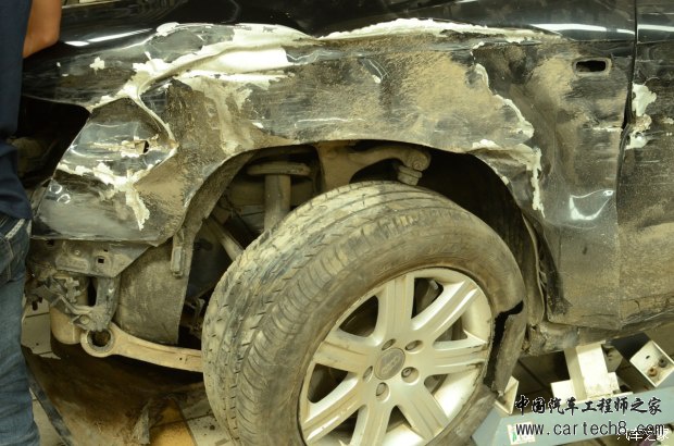

汽车主要撞击面是具有弧度的,而侧面还出现了补充撞击,推测现场很可能是为了躲避迎面车辆而撞在了电线杆或大树上,而被躲避车辆也没能幸免撞上了该车的侧面,造成了二次撞击,轮胎也被撕裂。

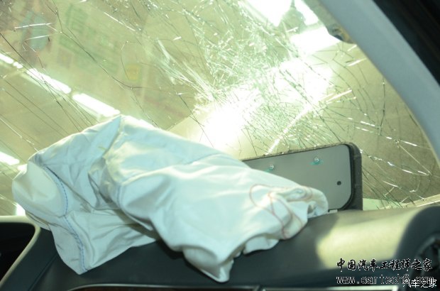

我们再来看看这辆车的内饰情况——
从照片中可以注意到,前挡风玻璃的纹路和凹凸是由内而外的鼓起,这说明玻璃是因为安全气囊的引爆而被击裂的。同理,这种力度作用在人身上,不说是致命的,也怕是要造成重伤。
曾看过一个新闻,一名驾驶者在事故中丧命,凶手却是因为事故而引爆的安全气囊。如同微型炸药般引爆的安全气囊在瞬间膨胀将他的肋骨击碎,导致驾驶者的内脏被肋骨击穿而伤重不治。
所以,安全气囊的使用本身是具有危险性的,单纯依赖安全气囊的保护不但不会保护人,反而更容易伤人,所以安全气囊需要和另一件安全装置相结合使用。而这也正是我们下面要说的,最重要的安全部件——安全带

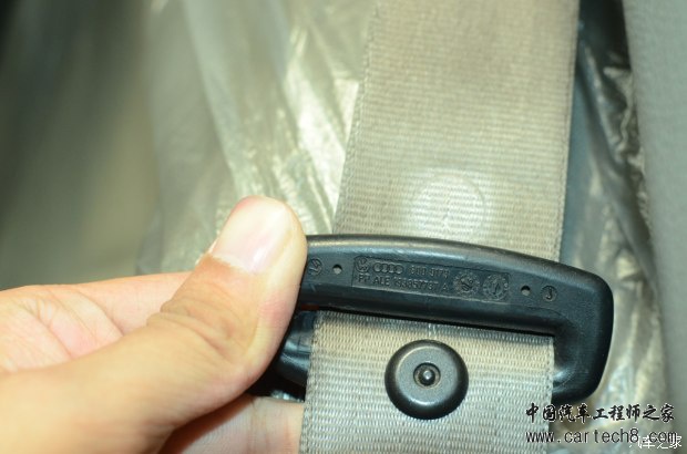

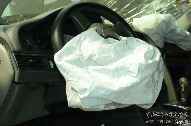

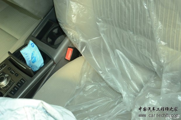

作为驾驶者的第一保护工具,安全带可以说在事故中保护人的作用分量是最大的。发生事故碰撞时,由于惯性的原因,人体必然会向前冲,而安全带的卡死技术可以切实的保护人体免受惯性的影响,将人牢牢的绑在座椅上。
图中所示,驾驶者并没有绑安全带,否则安全带一定是卡死在卡槽里的。而这也意味着,当发生事故撞击时,人会因为惯性向前冲,虽然没有撞上玻璃方向盘,但是坚硬的气囊也足以将驾驶者击晕。而事故后经维修负责人介绍了解,没有捆绑安全带也是造成驾驶者重伤的主要原因。

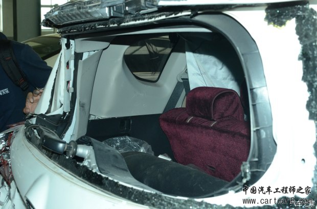

品牌:丰田RAV4
事故类型:前后夹击
损坏等级:B

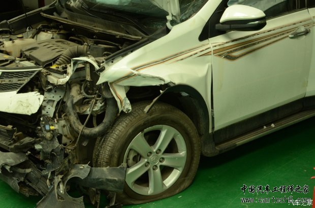

维修:更换水箱框架及前脸,左侧翼子板需更换,左侧车门钣金安全气囊及触发模块更换,前挡风玻璃更换,车辆后备箱需切割焊接,更换后车门。

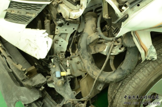

丰田的框架还是比较结实的,虽然遭遇了前后夹击,但是其损坏并不严重,在本次撞击中,前纵梁起到了关键作用,保护了发动机舱内的主要部件。
我们可以注意到汽车左前基本上支离破碎,水箱框架基本报废,但是,其发动机和变速箱却保存完好。
后部撞击看起来变形很严重,但是事实上力度基本都被汽车后部框架所吸收。
汽车后尾板变形相对轻微,能形成这种中部凹陷撞击的车辆车头应该相对较高。
这辆车撞击看起来比较复杂,但是却属于比较常规的撞击,撞击方向也比较正,索性没有对驾驶者造成太大的伤害,在此时,可以说汽车的结构件和加强件都表现出了应有的安全性能。
