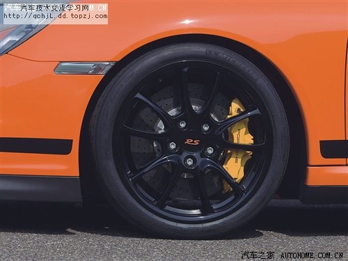

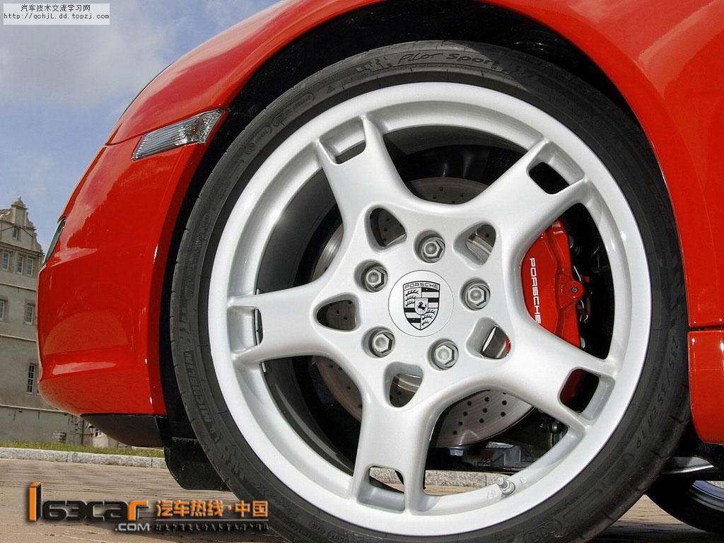

保时捷PCCB陶瓷复合制动系统(Porsche’s Ceramic Composite Brakes)是保时捷的一大特色,采用此系统的标志为黄色刹车钳,比四活塞铝制的红色刹车钳性能更出色。保时捷在2001年最早采用此技术,并且也是第一个将此技术大量运用在量产车(911CarreraGT2)上的生产商。2005年新款保时捷911更是全部标配陶瓷复合制动系统。
制动系统的制动盘和制动片都用碳纤陶瓷化合物制成,耐高温性和耐磨性能非常突出,刹车盘直径达380mm,搭配六活塞固定卡钳。陶瓷制动系统可以多次连续制动而不发生衰减现象,制动盘磨损极小,制动片的寿命也达25万公里,是一般制动片的5倍。与普通的铸铁制动盘相比,它直径虽然增加了20mm,但质量却减轻了50%,而且其有效摩擦力提高了25%。与铝合金和碳纤刹车盘相比,保时捷PCCB也具有质量轻的优点,却有更佳的制动效果,不会因为刹车盘温度高而减弱制动效果。不过整套陶瓷制动系统价格极高,在欧洲售价高达近万欧元。
