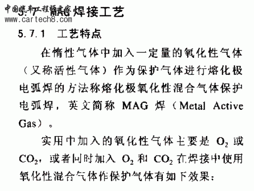

MAG=CO2??
这是从陈祝年编写的《焊接工程师手册》截取的,MAG焊只是加入一定量的CO2或者O2。

MAG在大部分的时候都是翻译成CO2焊接的,三楼的PPT里面已经把MAG的英文解释的很清楚了
MIG是惰性气体保护焊
楼主的解释没错。
