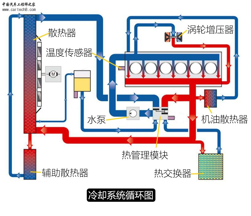

    发表于 16-11-2015 18:52:52 | 显示全部楼层
    附上一张宝马B58的冷却系统循环图,希望对你有帮助
