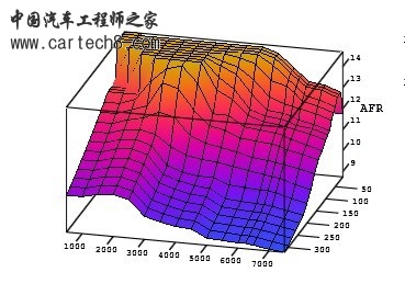

下面还有个问题就是关于各转速区间的空燃比值   LOAD为发动机负载 旁边的是发动机转速
下面是某车型的原厂空燃比图表  原厂的空燃比非常浓 增压值不高最高在100KPA左右

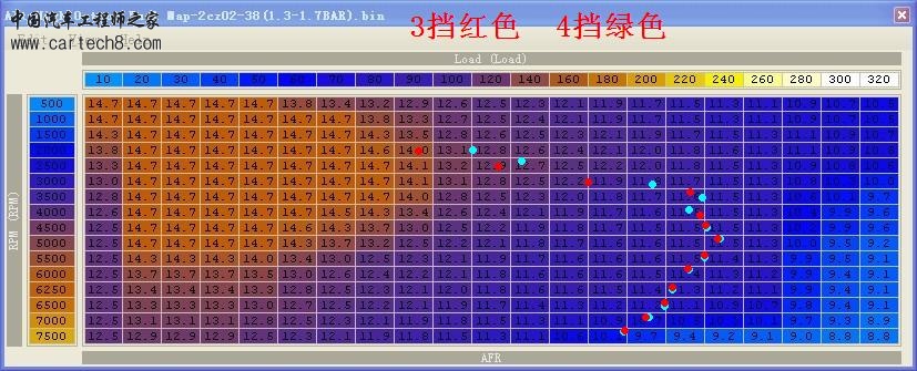

这个是我自己修改的喷油图 你们可以看到3和4挡在每个转速区间的负荷(全油门情况下增压值169KPA)

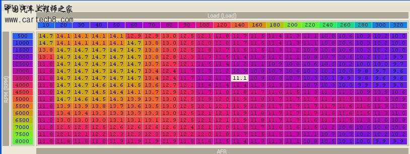

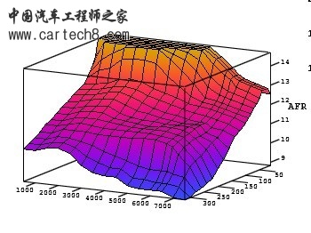

我的燃油三维图

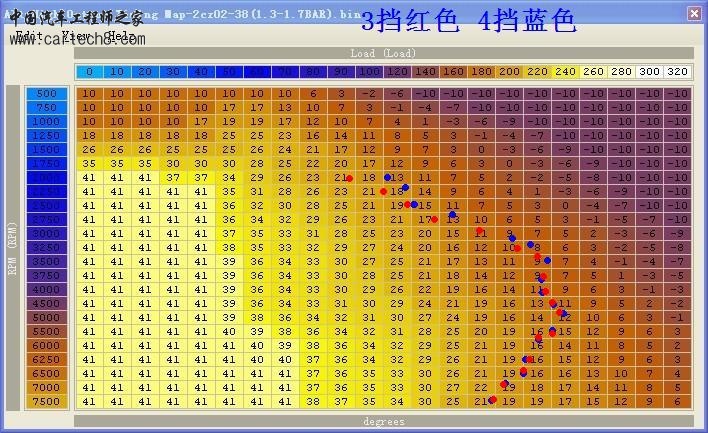

我的正时点火表

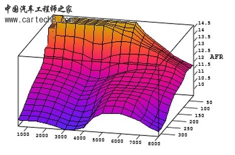

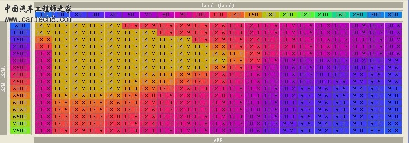

这是我在国外网站上到的另一种写法的空燃比图(增压值不详不过估计在160KPA左右)
他的三维图
从上面我们看到原厂的图非常的浓 后面我修改的图 按照从2000转开始 转速的上升我的空燃比图呈梯形随着转速越来越浓  我的正时点火高转速比原厂退了一点
国外的图我就有点不懂了 为什么在3000-4000这个区间特别加浓 让后高转速区域立马变稀很多 最佳理论空燃比是达到了 但是这样正时点火就必须退很多
相对于我的做法来说 那个更好
求解各位大师 大家讨论下

    关于空燃比加浓我没有说清楚 我是通过改写程序实现的 不是电脑自动检测 你理解错误 是这样的我是修改了原厂的空燃比表 相对于原厂变稀了不少 然后增压值也提高了 高负荷高转速下(6500转以后 出现爆震5-7个)这个时候为了消除爆震  我就修改空燃比让他变浓点或者只修改空燃比 我的图表里边已经标明了 原厂 我自己修改的 和 国外修改的 空燃比表 你可以仔细看下

    最后的话因为 输入软件输错了 应该是我手动修改ecu里的空燃比让他变浓或者退点火正时 来控制爆震
    而且我只是修改的高辛烷值图 原厂对应的低辛烷值图没有动 所以还是有保护性
