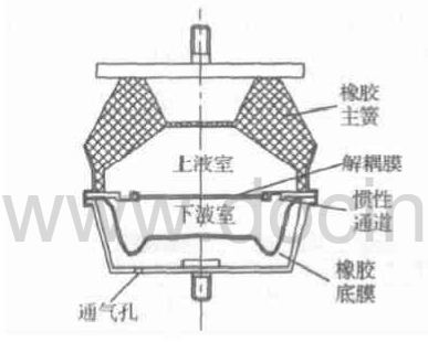

如图所示,1.液压悬置下液室下面是橡胶隔膜,是不是直接跟下液室的油液接触,感觉这个橡胶隔膜很软,也承受不了太大的压力。
                  2.并且遇到这样一个情况,这个橡胶隔膜鼓得很厉害,是里面哪里泄漏了还是正常现象。谢谢!

你的这张图片是相当老的液压悬置,现在的被动式液压悬置结构没有这么简单,但是原理是一样的。图上橡胶底模专业术语叫皮碗,它在工作中就是上下鼓胀的,只要留够皮碗与底板之间的安全距离就够了。
