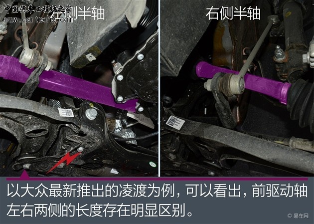

      谈到扭力转向为什么只出现在前驱车上和它产生的原因,就要说到前驱车的特性了。由于前驱车的变速箱不在车辆的中心线上,导致左右半轴不等长。当车辆急加速,动力输入到左右两端的半轴上,由于半轴长度不同,同一时间作用到驱动轮的扭力就不一样。短半轴车轮扭力更大,导致车轮的转速要大于长半轴一侧车轮,最终导致方向盘向长半轴一侧偏转。

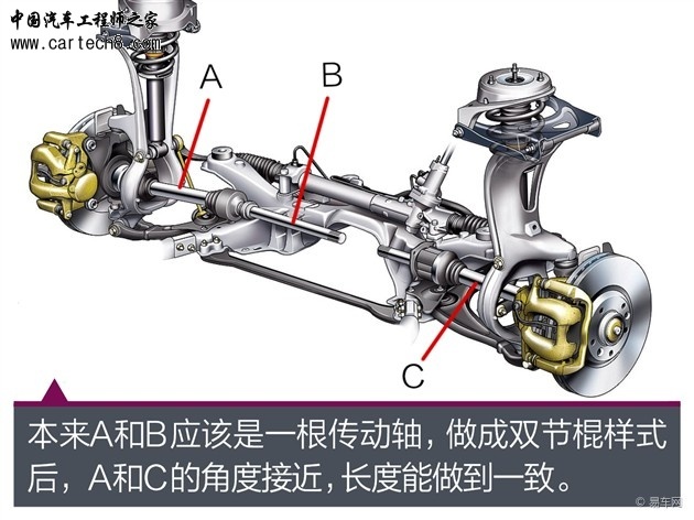

      既然前驱车扭力转向的特性不可避免,针对这一点许多厂家也在努力改进。目前比较有效的方法是更换等长的传动轴,另外则是运用更高级的悬架进行控制。
      本来A和B应该是一根传动轴,做成双节棍样式后,A和C的角度接近,长度能做到一致。这样就能保证两端传动轴传到两侧车轮的动力尽可能一致,能一定程度缓解扭力转向情况的发生。另外,比较有特点的还有斯巴鲁的水平对置发动机和奥迪的纵置前驱形式,相较普通的前驱车,两者都能更好的保证传动轴的对称,大大改善扭力转向的情况。
