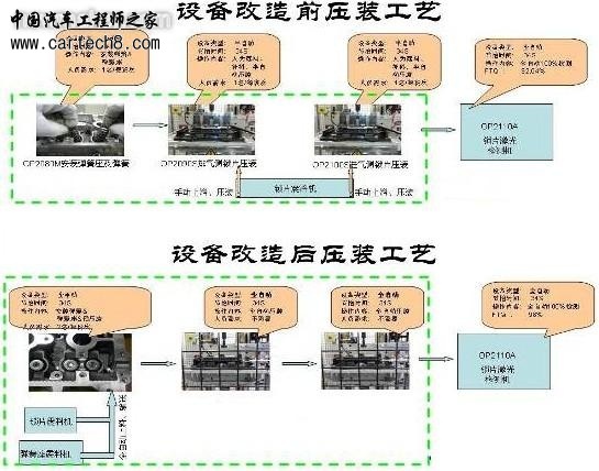

  6、改造前后设备状态对比

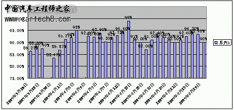

  改造前设备如上图所示:半自动压装,手动上料,每班次需要2名操作工,一次压装合格率 90 %。

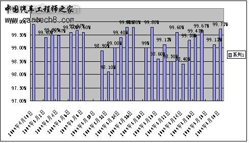

  改造前设备如下图所示:全自动压装,自动上料,不需要操作工,一次压装合格率 99%。

  改造前气门锁片压装合格率(平均90%):
  改造后气门锁片压装合格率(平均99%):
