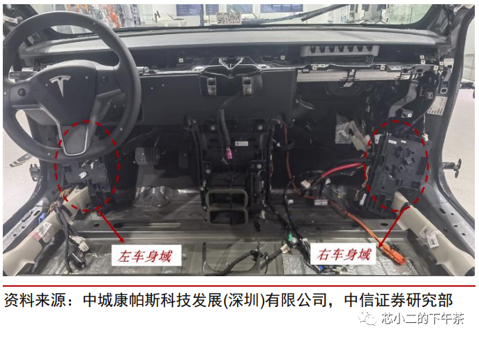

特斯拉作为域控架构的引领者,其Model3采用了前左右三域控制器,将整车的线束长度降到了1500米(Model S有3000米长的线束)
图片转自冷酷的冬瓜

如特斯拉配置3个域控制器:前车身,左车身,右车身;
来源公众号:汽车小将

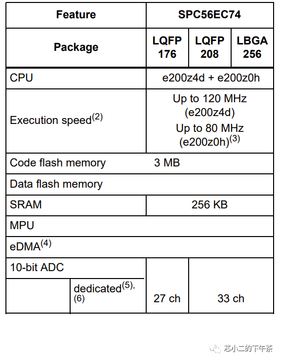

车身域控制器采用的是STM32的芯片:SPC56EC74L8和Renesas的RH850
SPC56EC74是一颗双核,带10/100M ETH的汽车MCU,内置3MB PFlash(似乎是单BANK,数据手册没有提,没去查用户手册)

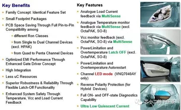

配电及开关芯片

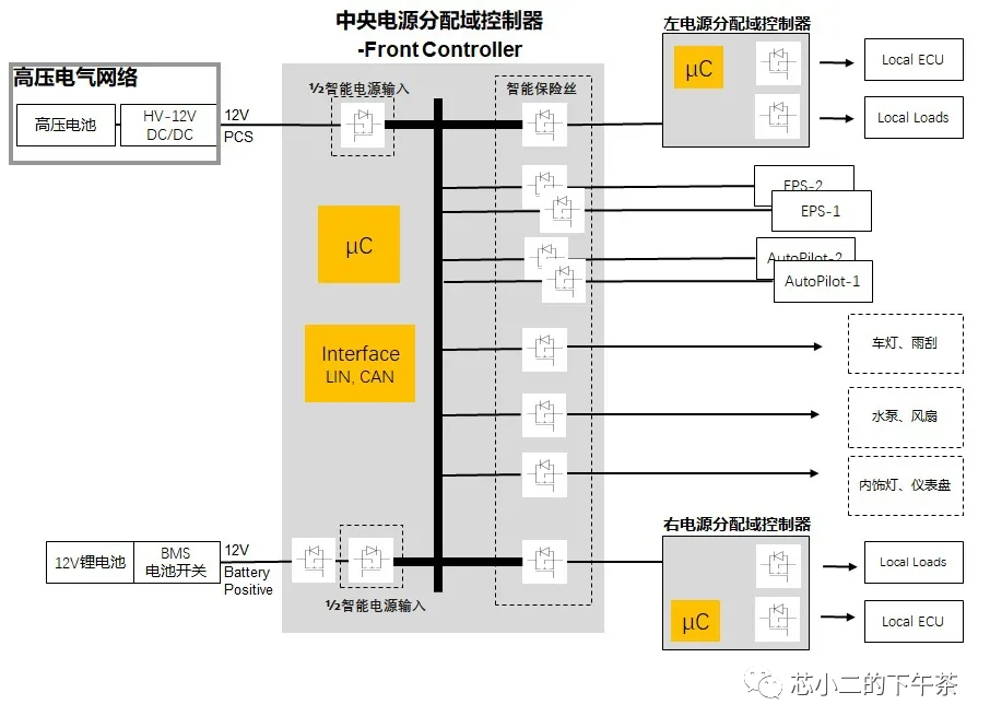

域控制器承担了外部ECU以及部分传感器的供电配电功能,之前文章有介绍过新能源汽车里面的配电系统和E-Fuse
转自知乎 蜡笔小新

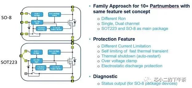

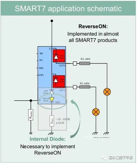

通过HS/LS Switch + MOSFET,可以实现配电控制,车灯控制,电机控制等;例如STM的VIPowerM0-7系列和OmnifetIII系列,英飞凌最新基于SMART7工艺的PROFET系等
STM VIPOWER
STM OminifetIII
Infineon PROFET Application

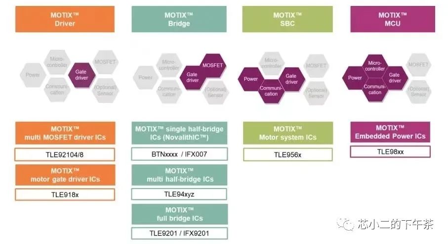

电机驱动芯片

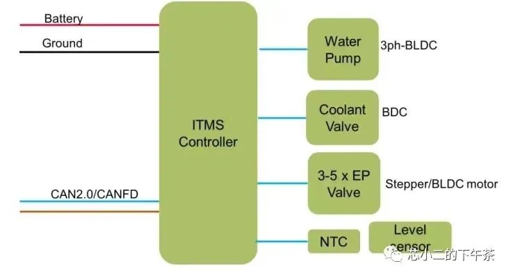

因为新一代域控制器已经开始接管热管理部分的功能,其中的水泵常用三相无刷直流电机,冷却阀控制常用有刷直流电机,膨胀阀会用到步进电机或者无刷直流电机;
电机驱动产品,诸如STM L990X系列,英飞凌的MOTIX等
热管理系统示意
英飞凌直流电机驱动
