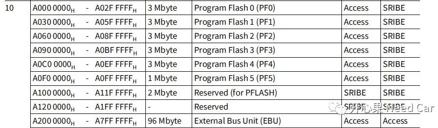

一、Standard Address Map
不启用SOTA功能时,App程序可以存在如下所示的PF0(Program Flash0)~ PF5(Program Flash5)中,空间大小共计16Mbyte,16Mbyte的空间划分在Segement A,如下所示:

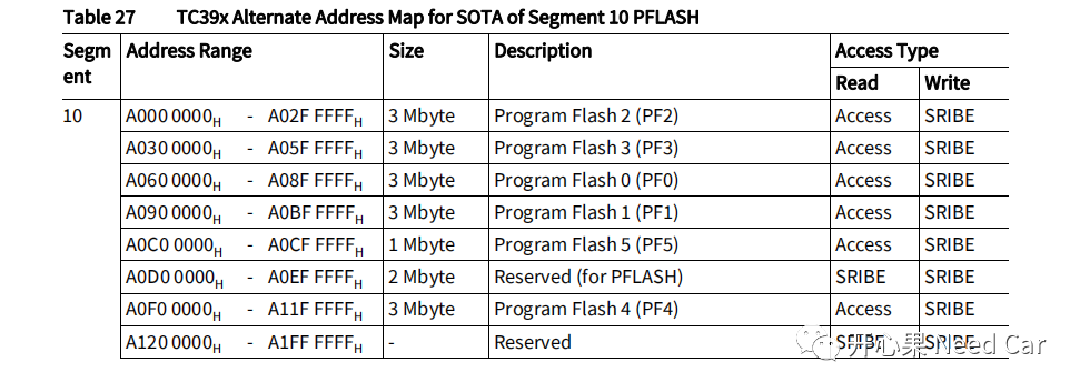

二、Alternate Address Map

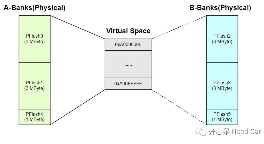

启用SOTA功能时,PFlash被划分为两个Bank Group,即:A-Banks和B-Banks,这也就是我们常说的A/B分区,其中一个Banks被映射到CPU的可执行空间,这个Banks被称为激活区(Active Banks),未被映射到CPU执行空间的Banks被称为非激活区(Inactive Banks)。其中,PF0、PF1、PF4映射到A-Banks,PF2、PF3、PF5映射到B-Banks,如下所示:

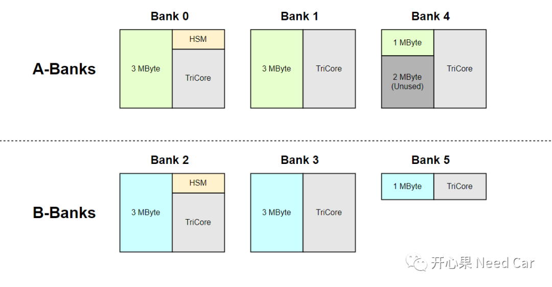

对于TC39x,SWAP的空间可以达到7MByte,A/B分区如下所示:
A-Banks和B-Banks各使用7M的物理内存空间,而程序实际运行时,均可以映射到0xA0000000起始的虚拟地址空间,如下所示:
注意:
通过DMU(Data Memory Unit)操作Flash时,需要操作Pflash映射的物理地址空间。即:Active Banks擦除Inactive Banks时,需要按照Inactive Banks映射的地址空间擦/写。
eg:A-Banks(Active Banks)的起始地址0xA0000000,B-Banks(Inactive Banks)的起始地址0xA0600000,A-Banks操作Flash Driver擦/写B-Banks时,操作的起始地址为0xA0600000。

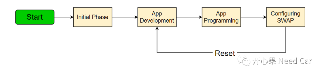

2SWAP配置及注意事项1、SWAP使用的基本流程
对于SWAP功能的使能,包括基本的4个流程:
    调整Linker文件(链接文件);
    软件开发,主要指App程序开发,生成可执行文件(*.bin、*.Hex等);
    将可执行文件烧录到PFlash中;
    配置SWAP,包括:A/B选择配置,SWAP使能。

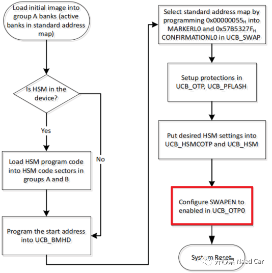

对应流程如下所示:
注意:这里的Reset,不能是Application Reset,推荐System Reset。

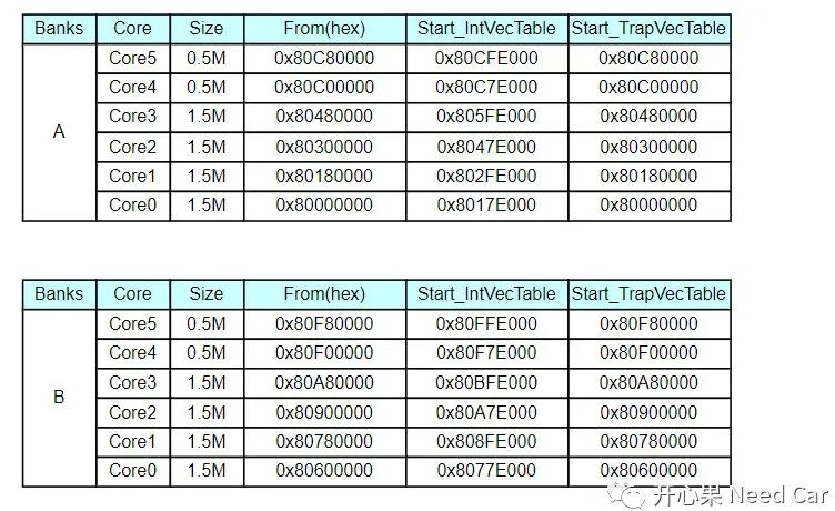

对于TC397,A/B均可以分配7M空间,之后根据调整的链接文件,分别编译Project A和Project B,即:Project A对应A-Banks的Linker A,Project B对应B-Banks的Linker B,一般处理时,Linker A和Linker B共用同一个链接文件。

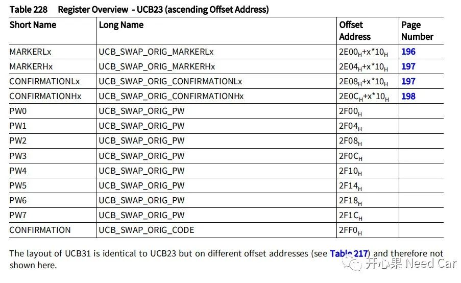

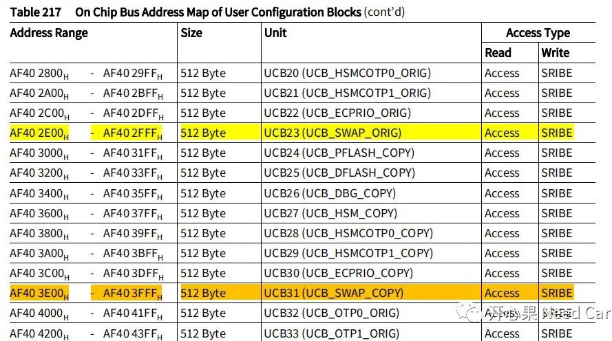

配置SWAP,需要配置UCB23(ORIG)和UCB31(COPY),选择映射地址。UCB位于DFlash0区域,UCB23(ORIG)和UCB31(COPY)的地址空间范围如下所示:
UCB23的格式固定如下:

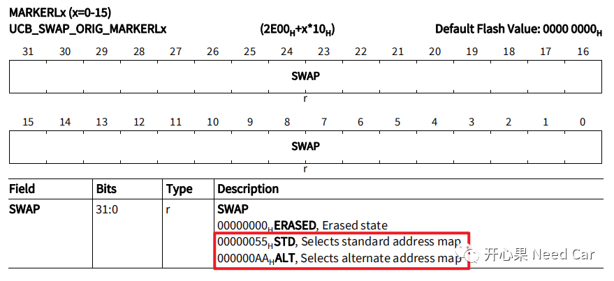

SWAP的实例最多可以配置16个,但是,固件SSW(Startup Software )只选择最后一个有效的执行。(一)UCB_SWAP_ORIG_MARKERLx(x=0~15)SWAP位域设置地址映射方式,即:上述提到的STD(Standard Address Map,0x55),ALT(Alternate Address Map,0xAA),如下所示:

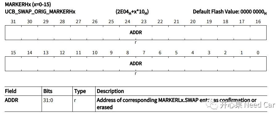

(二)UCB_SWAP_ORIG_MARKERHx(x=0~15)
MARKERHx中存放对应MARKERLx.SWAP的入口地址。

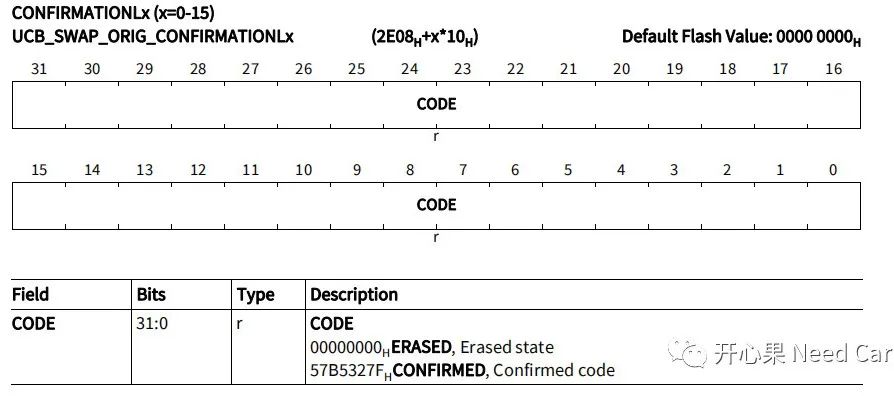

(三)UCB_SWAP_ORIG_CONFIRMATIONLx(x=0~15)
如果要MARKERLx.SWAP有效,需要在UCB_SWAP_ORIG_CONFIRMATIONLx寄存器中写入固定值0x57B5327F。

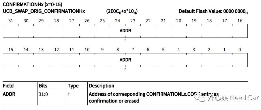

存放CONFIRMATIONLx.CODE的入口地址。

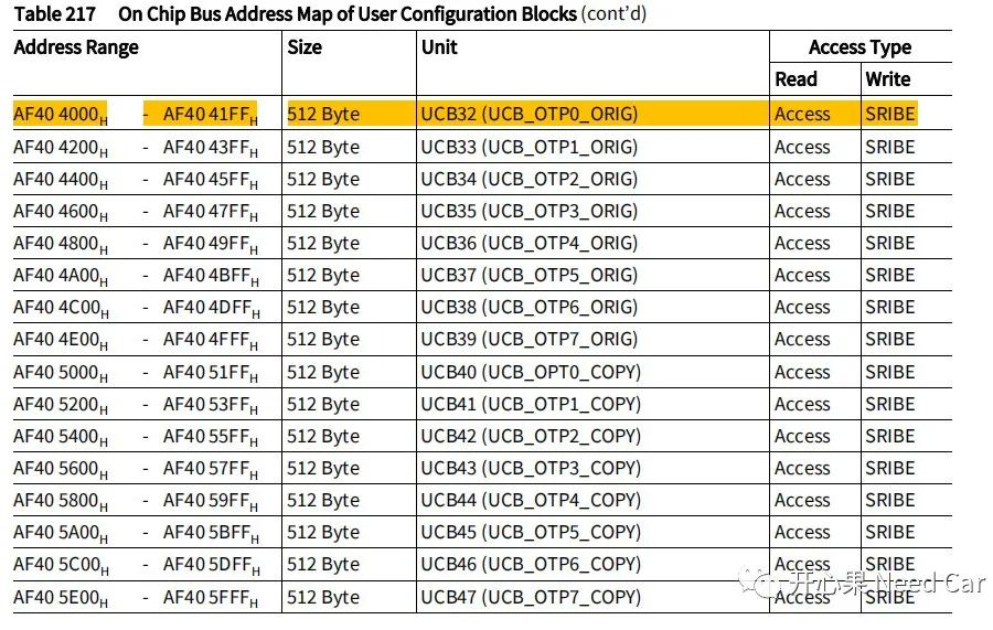

3、SWAP使能
SWAP的使能需要配置UCB_OTPx_ORIG(x = 0~7),如下所示:
启动阶段,SSW会校验UCB_OTP0~7:
    默认校验UCB_OTP0(在CONFIRMED或者UNLOCKED状态下均会校验);对于UCB_OTP1~7,只有在CONFIRMED状态下才会校验;如果ORIG区无效,会校验对应的COPY区。

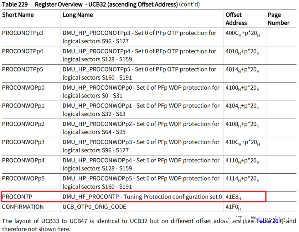

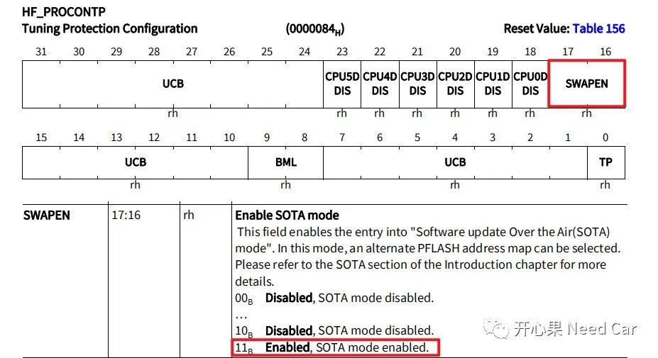

使能SWAP,需要配置UCB32的PROCONTP寄存器(Offset = 41E8H),即:向0xAF4041E8地址写入0x00030000。
SWAP的初始化流程如下所示:
注意:使能SWAP功能之前,需要确保UCB_SWAP_ORIG和UCB_SWAP_COPY已完成配置。SWAPEN配置使能以后,执行System Reset生效。当UCB32的PROCONTP寄存器配置使能以后,可以通过读取HF_PROCONTP的SWAPEN位域确认SOTA的使能情况,如下所示:

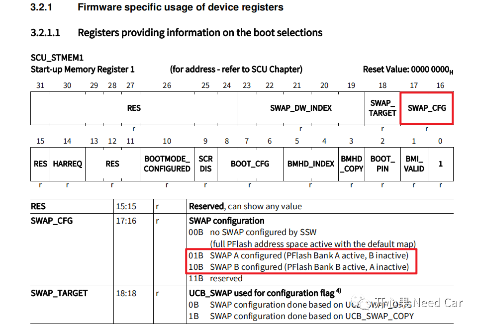

软件可以通过读取SCU_STMEM1寄存器的SWAP_CFG位域确认当前激活的Banks,如下所示:

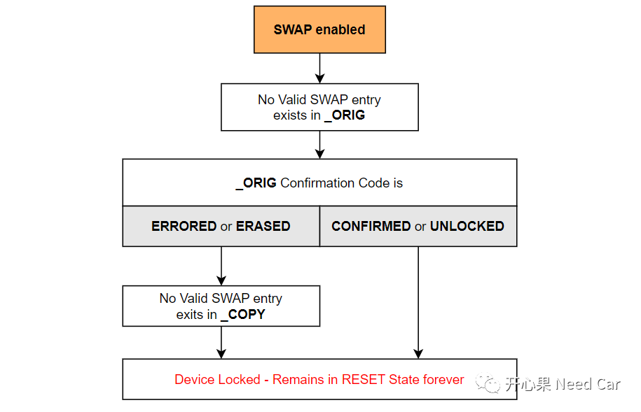

4、SWAP配置不当导致的锁板风险
对于SWAP的使用,要特别的注意,否则就会导致板子锁死,且不可不恢复,如下所示:
