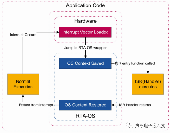

3.3.2二类中断Category 2 Interrupts

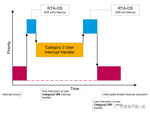

对于第2类中断,中断向量指向内部RTA-OS代码。当中断被触发时,RTA-OS执行内部代码,然后调用用户提供的处理程序。
这个处理程序是作为一个绑定到中断的ISR提供的(可以认为这是一个非常高优先级的任务)。从ISR的指定入口点开始执行,一直持续到入口函数返回。当入口函数返回时,RTA-OS执行另一小段内部代码,然后从中断返回。
图3.1 二类中断处理状态图
图3.2 可视化RTA-OS第2类包装器(Wrappers)

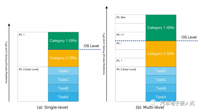

3.4 中断优先级Interrupt Priorities
中断在中断优先级级别(IPL)上执行。RTA-OS对所有目标微控制器的IPL进行标准化,IPL 0表示用户级别,所有任务执行,1或以上的IPL表示中断级别。重要的是,不要混淆IPL与任务优先级。如果IPL为1,则会高于应用程序中使用的最高任务优先级。
IPL是对目标硬件上的中断优先级的与处理器无关的描述。
在一个单级平台上,有两个ipl,0和1。IPL 0表示目标没有中断,任务按优先级顺序运行。IPL 1表示目标正在为中断提供服务。由于只有一个非零的IPL,所有的中断,包括第1类和第2类,都以相同的优先级运行。这意味着所有的中断都是序列化的。
在多级平台上,较高优先级的中断可以优先于较低优先级的中断,因此,可以嵌套ISR处理程序。因此,例如,较高优先级ISR可以中断低优先级ISR的执行。但是,ISR永远不能被任务抢占。
第一类ISR不能被第二类ISR中断。这是因为2类ISR有可能激活一个任务,因此操作系统需要在离开ISR时检查上下文切换——这就是操作系统在图3.2所示的“包装器Wrappers”函数的第二部分所做的事情。由于ISR可以在多级平台上嵌套,因此必须在每个中断退出时进行此检查。现在,如果第1类ISR可以被第2类ISR抢占,那么在退出第1类ISR时,不会检查上下文切换,并且最初被抢占的任务将恢复,而不是激活的高优先级任务。这是优先级反转,可能在系统中导致未知的副作用。
此问题意味着所有第2类ISR必须具有不高于最低优先级的第1类ISR的IPL。RTA-OS在生成时自动检查它,如果是这种情况,将会产生一个错误。
单级平台和多级平台的中断优先级层次结构如图3.3所示。
图3.3 中断优先级层次结构

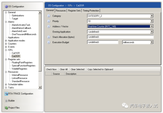

3.5 中断配置Interrupt Configuration
在RTA-OS中,中断使用rtaoscfg进行静态配置。图3.4显示了一个中断是如何被构造出来的。
在最简单的级别上,一个中断具有以下属性:
中断名字:该名称用于引用实现中断处理程序功能的C代码。
中断类别:如果处理程序不需要执行RTA-OS API调用,则这是第1类,否则是第2类。
中断优先级:调度程序使用优先级来确定中断何时运行(类似于任务使用的任务优先级)。优先级是微控制器特定的参数,因此在设置优先级之前必须选择RTA-OS目标。请注意,有些目标只支持单个中断优先级。
中断向量:RTA-OS使用指定的向量为中断生成向量表条目(也就是中断在MCU中的地址)。与中断优先级一样,中断向量配置是微控制器特有的,因此在配置中断向量之前必须选择一个目标。
注意: 在IPL是用户可编程的微控制器上,集成者应该确保内部中断设备的编程优先级与RTA-OS配置的级别相匹配。由于此配置必须在操作系统启动之前进行,因此RTA-OS无法完成此操作,因为可能需要执行1类ISR。RTA-OS可能能够生成适当的配置数据供使用。集成者需要查阅目标/编译器端口指南以获得具体说明。
集成指导:RTA-OS GUI允许选择不同的目标(例如,允许快速迁移一个操作系统配置到一个新的微控制器)。当更改目标时,将删除所有特定于目标的配置,包括中断优先级和中断向量设置。因此,需要酌情提供新的目标设置。

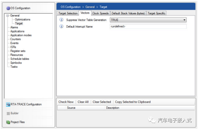

3.5.1 中断向量表产生Vector Table Generation
在大多数情况下,RTA-OS可以自动生成向量表。rtaosgen将创建一个向量表,其中正确的向量指向内部包装器(Wrappers)代码,并将其放在生成的库中。
如果您想编写自己的向量表,那么您必须确保RTA-OS不会生成向量表。您可以通过禁用向量表生成(Target ? Disable Vector Table Generation)来防止生成向量表,如图3.5所示。
当自定义的编写向量表时,需要确保所有与第2类ISRs分支相关联的中断向量到RTA-OS中断包装器,该包装器设置ISR执行的上下文。
注意:不能直接编写中断处理程序。这样做将绕过RTA-OS,并且您试图在处理程序的上下文中与内核进行的任何交互都很可能导致内核状态的不可恢复的损坏。
通常,自己编写的向量表需要满足如下形式的标签:Os_Wrapper_VECTOR,其中vector是向量的十六进制地址。然而,确切的细节是具体硬件平台特定的。应该查阅目标/编译器端口指南,以获得如何提供自己的向量表的具体细节。
图3.5 防止RTA-OS自动生成向量表

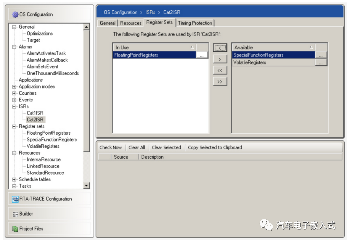

3.8 保存寄存器集Saving Register Sets
RTA-OS提供了一种跨上下文切换保存寄存器集的机制,rtaosgen可以优化提高运行时性能所需的保存量。
2类ISR也可以使用相同的机制,只需选择哪些ISR使用图3.6所示的配置寄存器集。
图3.6:在类别2 ISR中的寄存器集

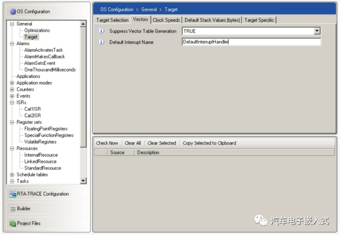

3.9 默认中断The Default Interrupt
如果使用RTA-OS来生成一个向量表,那么可能需要用一个默认的中断来填充未使用的向量位置。
图3.7显示了如何定义默认中断的。
图3.7:在向量表中放置一个默认中断
注意:不要从默认中断进行任何RTA-OS API调用,并且不能从处理程序返回。
默认中断就像第1类中断一样实现,因此必须用CAT1_ISR宏标记为中断。默认中断处理程序中的最后一条语句应该是一个无限循环。示例3.7显示了如何做到这一点。
