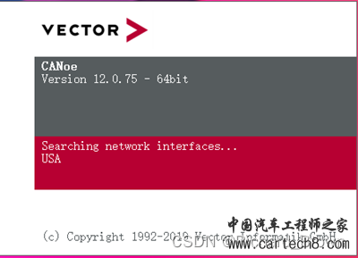

    打开CANOE软件,启动界面如下,可看到你当前使用的CANOE软件版本

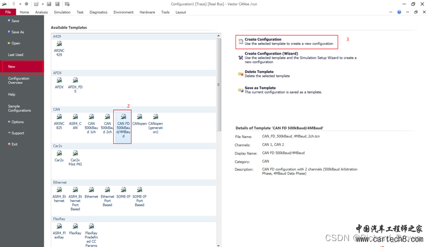

    新建工程,点击File ------>  New ------>  CAN FD(选择你使用的总线类型),点击Create Configuration即可

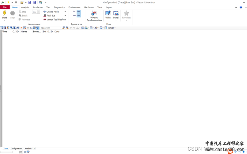

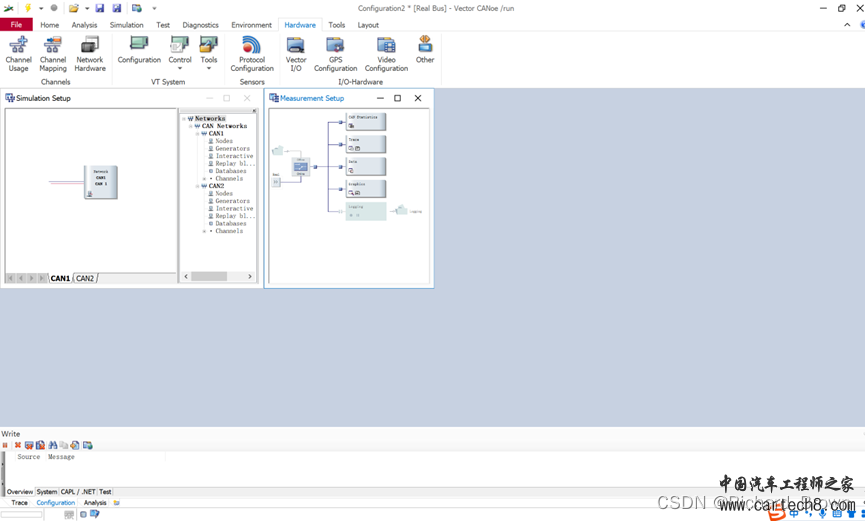

    创建工程配置后:

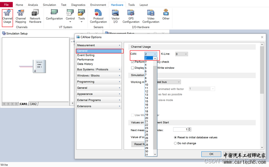

    2. 配置通道数目
    创建工程后,可以在主菜单栏点击 Hardware ------>  Channel Usage进一步配置总线的通道数目,可在下拉框根据自己需要选择对应的通道数目即可。

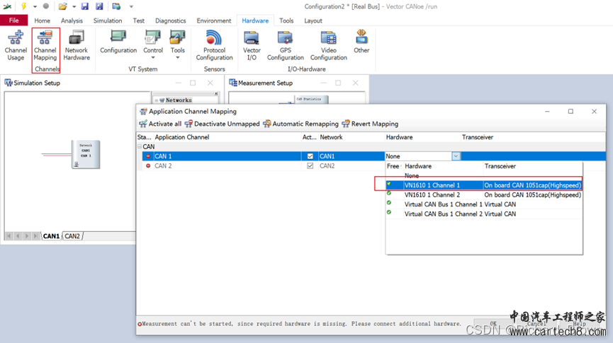

    3. 通道映射
    3.1 通过Channel Mapping映射
    通过Hardware  ------> Channel Mapping Channels来设置,选择CAN1、CAN2映射的硬件通道

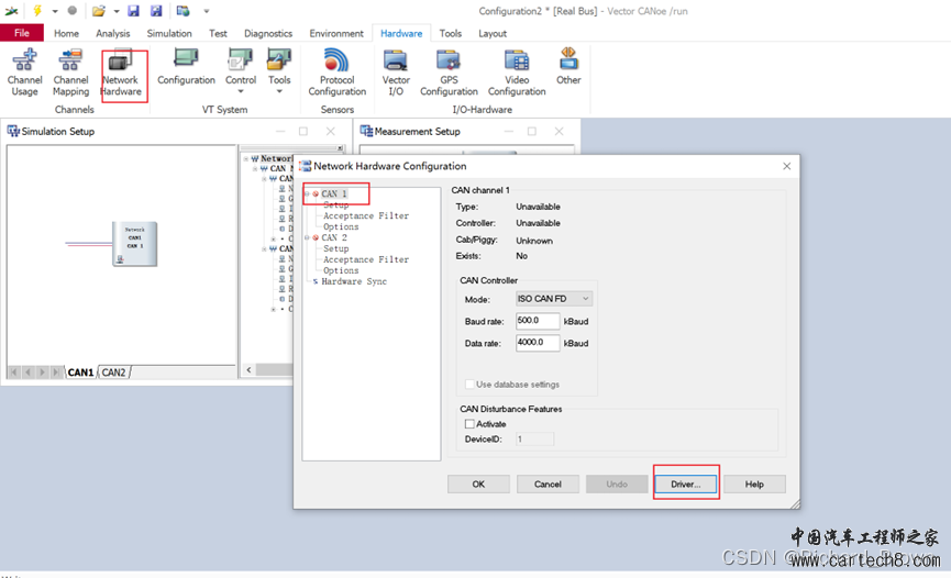

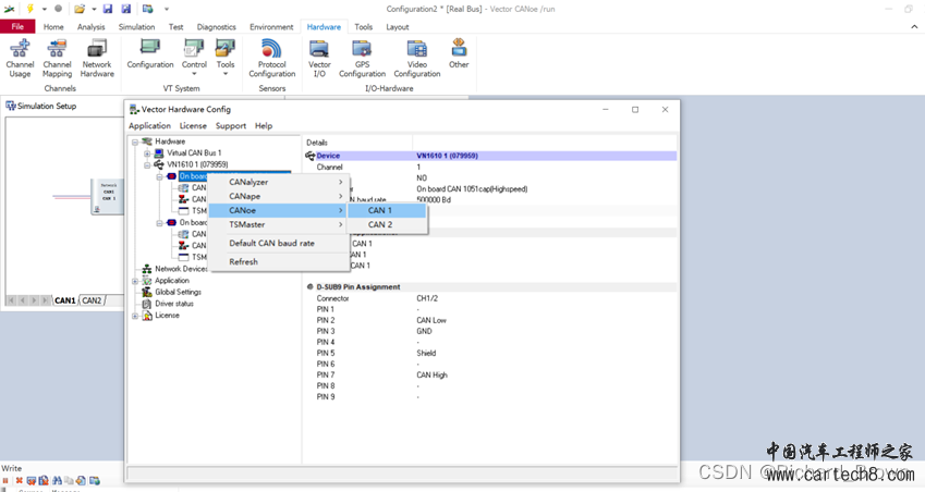

    3.2 通过Network Hardware映射
    分别对CAN1、CAN2进行配置,选择Driver

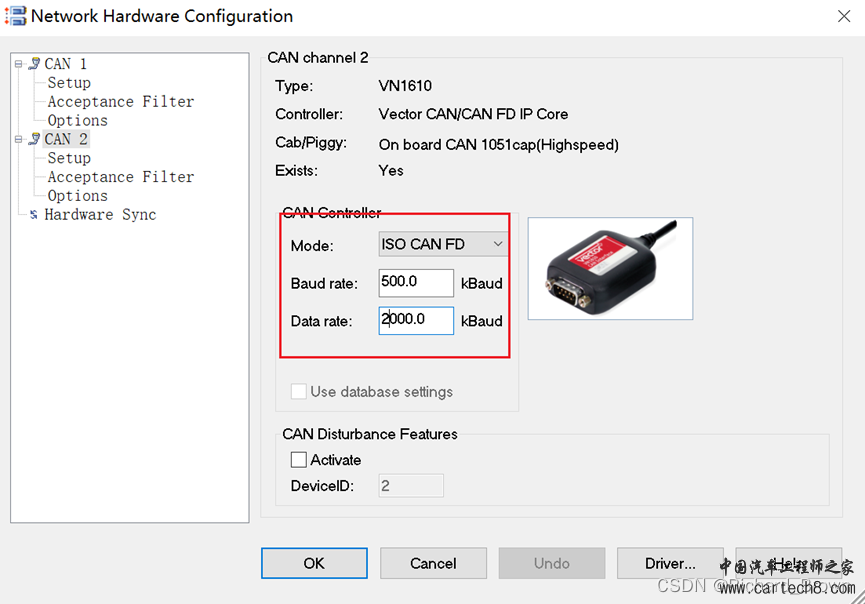

    进入到Hardware Config后,选择你使用CANOE硬件型号,分别配置硬件通道
    4. 设置波特率
    这里的波特率设置一定要和你代码中设置的波特率保持一致才行。当然mode也要一致才行,你别代码中是CAN FD类型,这里选个CAN,这样是接收不到报文的,CAN FD能兼容CAN,但CAN不兼容CAN FD。

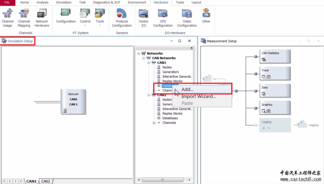

    5. 添加DBC(Data Base CAN)
    DBC是Database Can的缩写,表示是CAN的数据库文件,在这个文件中把CAN通讯的信息定义得很清楚,主要是一些message和信号,以及他们的属性。

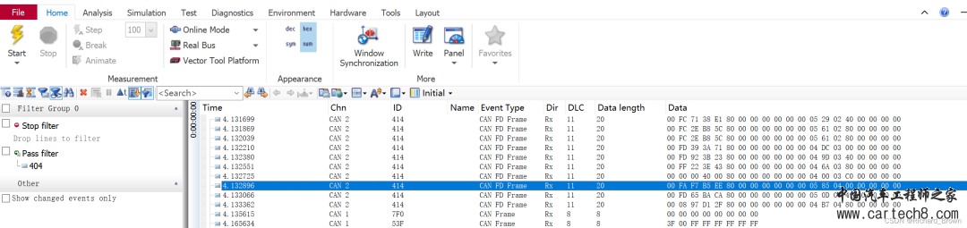

    没有添加DBC,通过CANOE看到的仅仅是报文ID,帧类型,长度,和报文内容,需要自己根据对应的DBC手动去解析

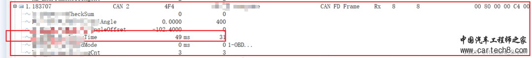

    添加了DBC文件后,CANOE会根据添加的DBC文件帮你解析好,这要你看报文就知道,这个报文里传内容具体是什么值了,很方便
