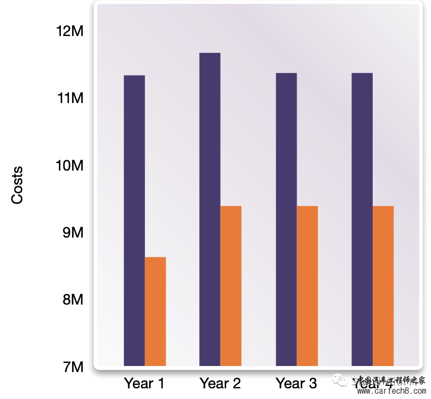

    图 1 显示了使用虚拟硬件的开发项目与使用真实物理硬件的开发项目之间的成本差异。与使用实际物理硬件的开发项目之间的成本差异。
图1: 紫色是北美车企硬件环境开发成本,橙色是采用虚拟硬件环境的开发陈本。由于大多数开发工作不可能在没有硬件的情况下完成,我们现在假设开发团队最初需要保留 30% 的 ECU 电路板,同时还要维护六个 HIL 系统。总之,使用连接到虚拟原型的动态虚拟车辆模拟器可以缩短 "V "周期,使系统和 IT&V 工程师能够更早地进行测试开发。这种策略将确保尽早和更快地进行硬件/软件集成、测试和反馈,从而最终提高工程效率、产品质量和开发周期。(德尔福电子安全部门)

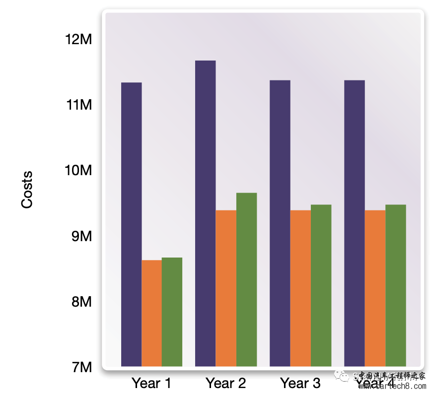

图2: 相较于图1,增加了真实硬件和虚拟硬件的混合环境(青色)分析表明,在项目期间(本例中为四年),纯粹基于虚拟硬件的开发可节省约 990 万美元的成本,而混合开发则可节省 890 万美元。从上述结果可以看出,与使用虚拟环境所获得的生产率相比,测试设备(电路板、虚拟硬件系统 或 HIL 系统)成本的影响微乎其微。虽然上述分析模型比较简单,但领先的 Tier1 和原始设备制造商(OEM)公司开发的更复杂的模型也得出了类似的结论(包括考虑多个项目、净现值、风险因素等)。

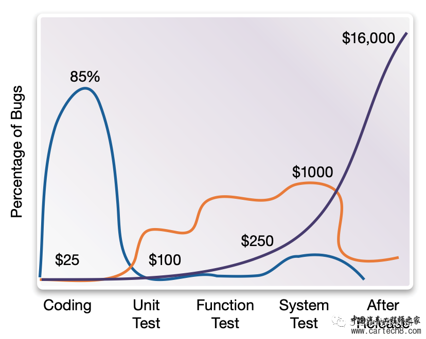

多年来已有许多分析表明,系统中软件缺陷的发现时间与修复问题的成本之间存在直接关联。Capers Jones 在《Applied Software Measurement》一书中的显示了项目阶段功能中引入缺陷的百分比、项目阶段功能中发现缺陷的百分比以及项目阶段各功能中修复缺陷的成本。虚拟硬件环境可使软件测试更早开始,并提高生产率,从而更早地完成更多更好的测试。这将降低在开发过程后期发现缺陷的风险,从而降低相关成本。

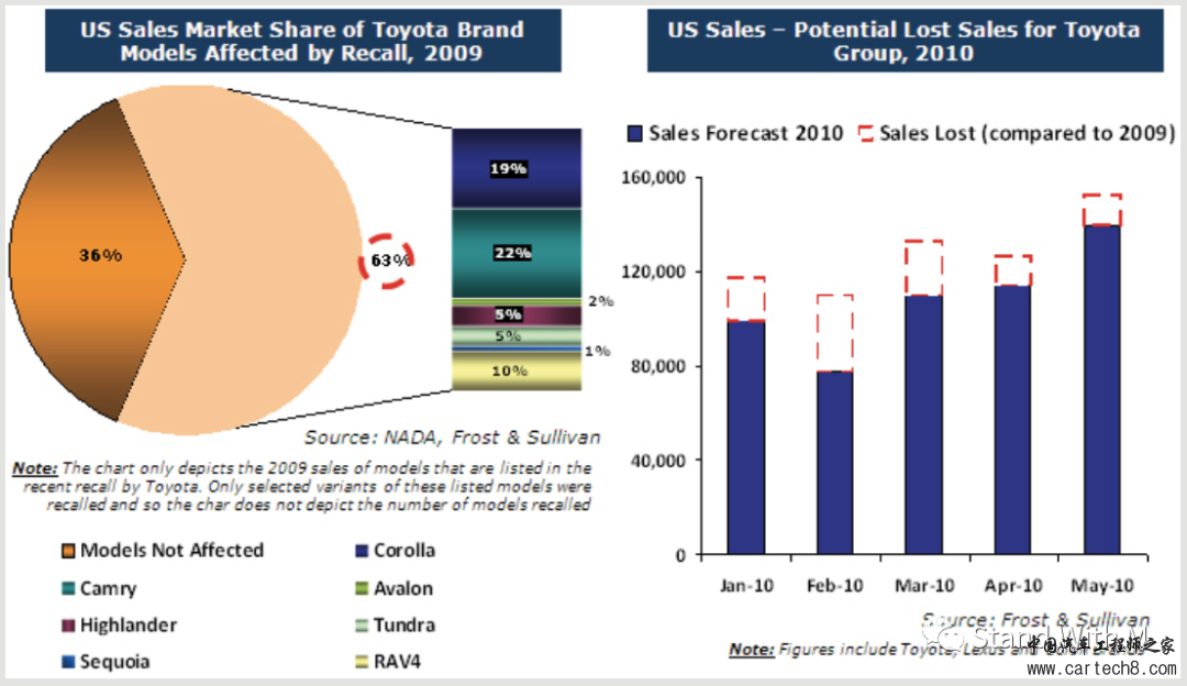

图3: 青色表示该阶段引入的缺陷比例,橙色表示该阶段发现的缺陷比例,紫色表示在此阶段修复缺陷的成本。(来源:Applied Software Measurement, Capers Jones)显而易见的是:代码阶段的缺陷最高,量产后修复缺陷所需要的代价最大。Tips:这本书国内没卖的,可以参考这本;有需要的,自己亚马逊下单,70美元;或者买文末的书先看看,实在不行也可以联系我们获得影印本。图4 摘自 qualitydigest.com 发表的一篇文章("丰田质量问题对其北美业务的影响评估")。图中分析了众所周知的召回事件对丰田公司的影响,我们查了查中国的车企召回事件也屡见不鲜,就不多说了。通过在开发过程中进行更多的系统测试,可以降低与召回相关的风险。虚拟硬件平台可以使 Tier1 和 OEM 能够增加测试时间,进行更多更好的测试。这是因为这种测试可以更早地开始,更有效地进行。此外,虚拟硬件平台还能进行故障测试,而物理硬件根本无法或难以进行这种测试。ISO 26262 为确保更高的安全性提供了一种开发方法,但也付出了代价。据分析师估计,ISO 26262 将使安全关键型系统的开发成本增加 25-40%。利用更好的调试和分析工具以及提前开始测试的能力来降低开发风险将是关键所在。这也是虚拟硬件平台能够带来显著投资回报的另一个领域。
图 4. 汽车召回的成本影响示例(注意,这是十多年前的成本估计)其他因素,如供应商(Tier1 和汽车芯片公司)与客户(OEM 和 Tier1 )之间的沟通,以及更早的市场部署,也会对成本和收入产生直接影响。通过虚拟硬件原型,有助于产品提前进入市场,并通过提前使用原型进行需求验证,改善整个汽车供应链的沟通。例如,一家Tier1对虚拟硬件平台的使用突出表明,在一个项目中,通过使用 虚拟硬件平台,提供了 200 多项规格说明,纠正了 48 项规格错误。在这种情况下,我们也可以快速提供定量影响计算。根据上述修复缺陷的成本,使用虚拟硬件原型最多可节省 500 万美元(值得注意的是,上述修复缺陷的成本适用于一般的软件开发。如果是复杂的嵌入式应用程序,如汽车中的嵌入式应用程序,根据所需的测试,成本可能会高出很多)。
