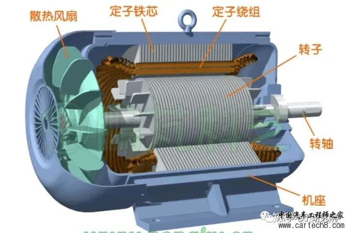

1.2永磁同步电机结构

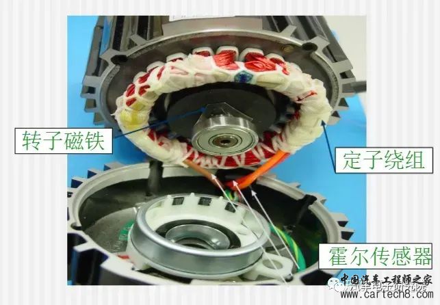

如下图1所示,永磁同步电机主要部分为:转子、定子、端盖等部件。下图2是PMSM的实物图。
图1.PMSM剖面图
图2.PMSM实物解剖图
PMSM的定子主要指定子绕组和定子铁芯两部分。定子绕组目前有分布式和集中式两种结构。分布式绕组与异步电动机的定子多相交流绕组相似,一般希望分布在定子槽中的定子绕组产生的理想磁通势为正弦波,然而实际绕组不会产生理想的正弦波。定义每极每相绕组槽数q=Z/(2 * np * m),Z为定子槽数,np为电动机极对数,m为电动机定子绕组相数。

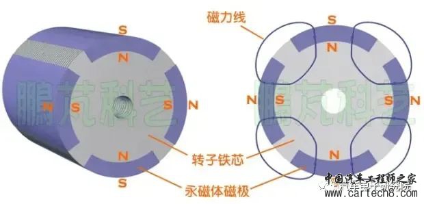

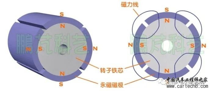

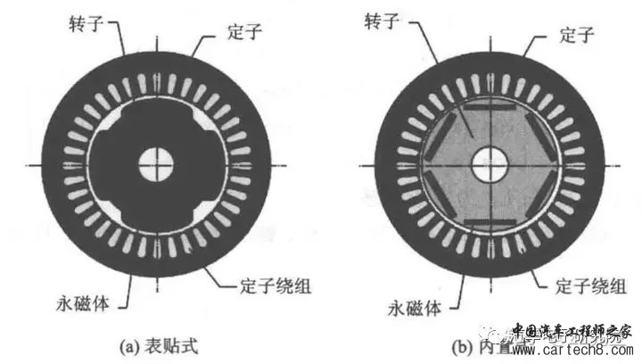

PMSM的转子主要包括永磁体、转子铁芯、转轴、轴承等。传统的电网供电异步启动永磁同步电动机的转子会安装有笼型绕组,现代变频调速用永磁同步电动机通常不会安装转子绕组。根据永磁体在转子铁芯中的位置可以划分为表面式与内置式PMSM。表面式PMSM又可以划分为表贴式与插入式两种结构。见下图3、图4、图5所示。
图3.表贴式与内置式PMSM
图4.表贴式PMSM
图5,内置式PMSM
1.3 表贴式电机 VS 内置式电机
    表贴式电机:结构简单、制造成本低、转动惯量小,在恒功率运行范围不宽的三相PMSM和永磁无刷直流电机中得到广泛的应用。表贴式转子结构中的永磁磁极易于实现最优设计,能使电机的气隙磁密波形趋于正弦波分布,进而提高电机的运行性能。【永磁体直接暴露在气隙磁场中,容易退磁,弱磁能力受限】PS:Ld = Lq
    内置式电机:可充分利用转子磁路不对称所产生的磁阻转矩,提高电机的功率密度,使得电机的动态性能较表贴式转子结构有所改善,制造工艺也较简单,但漏磁系数和制造成本都较表贴式转子结构大。【有利于弱磁升速,易于提高电动机高速旋转的安全性】。PS:Ld<Lq

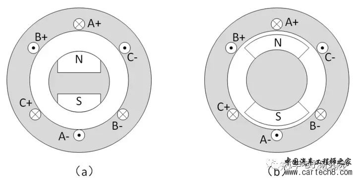

为什么表贴式和内置式d、q轴电感不同?
对于永磁性材料,它的磁导率与空气相同,而不是与铁磁性材料相同。可以这么来理解这个事实,铁磁性材料相当于电导率高的电阻,空气相当于电导率很低的电阻,而永磁性材料则相当于电流源。电流源内阻很大,因而电导率很低;然而它会发出电流。永磁性材料相对磁导率很低,然而它能产生磁通。在戴维南定律中,电流源相当于开路,电导率接近于0,因此就不难想象在磁路中为什么磁钢相当于空气了。
图6.内置式与表贴式电机简图
图(a)是内嵌式永磁同步电机,即凸极永磁同步电机,图(b)是表贴式永磁同步电机,即隐极永磁同步电机。电机的d轴和q轴是一个很重要的概念,他们是相对于转子而言的。对于电机来说,d轴即转子磁钢磁极所在轴线,方向是从S极指向N极。q轴与d轴垂直,方向逆时针沿d轴转过90度。说是凸极隐极,其实是根据d轴和q轴的同步电感来确定的。发现了吗?内嵌式永磁同步电机里头d轴方向的用铁量比较少,因为除了空气气隙,还有永磁体占用了一定空间。永磁体磁导率相当于空气!而q轴除了空气气隙就是铁了,用铁量比d轴要多,所以d轴电感小,q轴电感大。而隐极的磁铁是在空气隙里头的,d轴方向和q轴方向用铁量一样多。所以d轴和q轴的电感相等。【来源:乐叔】

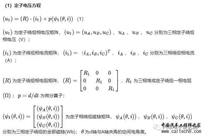

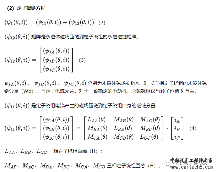

1.2 PMSM动态数学模型
    电压方程

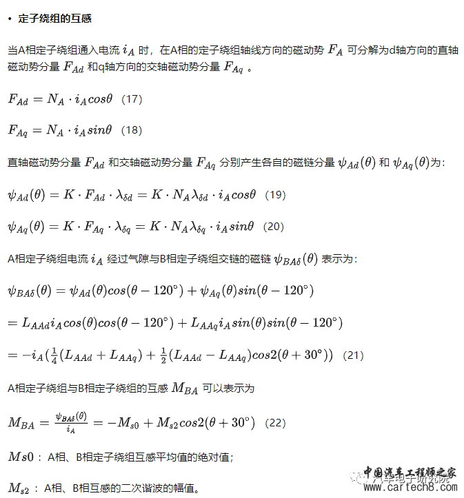

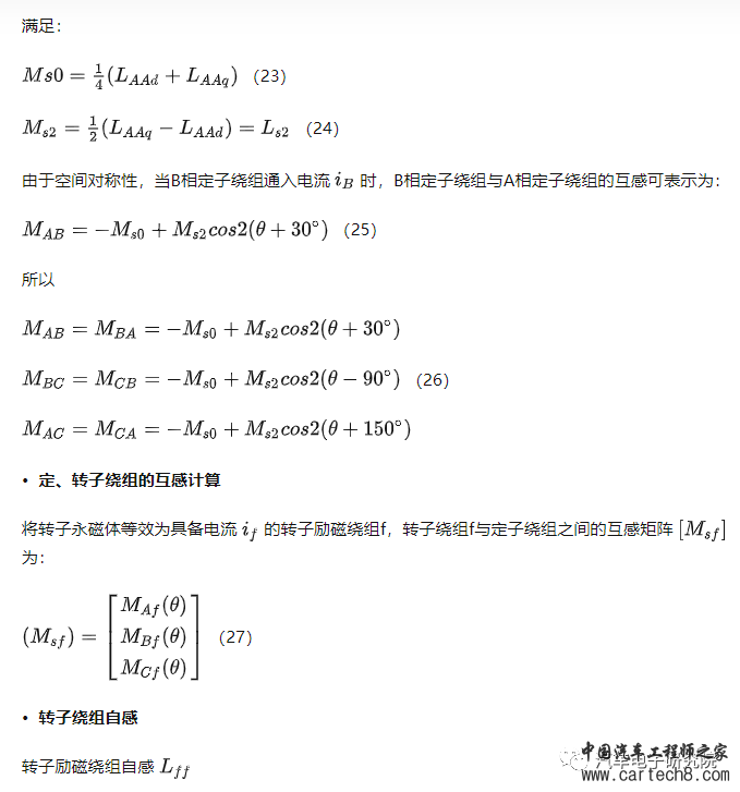

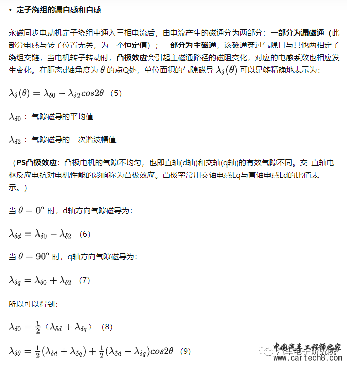

    磁链方程

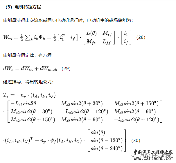

    转矩方程
(1)定子电压方程
