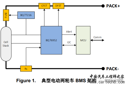

1 电动两轮车 BMS 架构
Figure 1 所示为一种典型的电动两轮车的 BMS 架构。通常由电芯,模拟前端,二段保护,主控等组成。利用AFE控制MOS通断和二级保护芯片控制三端FUSE熔断进行双重保护,真正意义上的双重保护。可以通过各种功能安全认证
按照充电 FET (CFET)和放电 FET (DFET)的位置不同,可以将电动两轮车的 BMS 架构分为以下四种

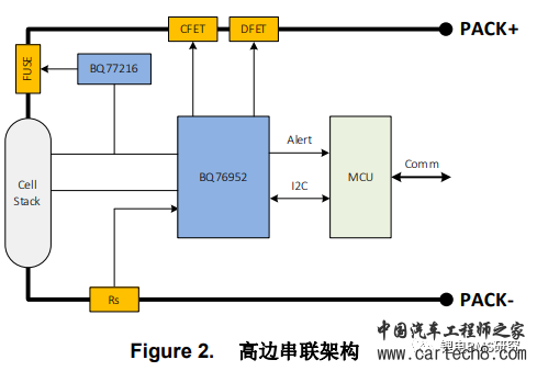

1.1 高边串联架构
如 Figure 2 所示为高边串联架构。CFET 和 DFET 都置于高边,并且以串联的形式连接,所以称之为高边串联架构。
优点分析:
1)BMS与外部通讯不需要进行隔离,全部参考PACK-作为参考地。
2)PACK-不存在短路浪涌冲击问题。
3)BMS驱动电路不存在耐压问题,pack-永远与B-等电位
劣势分析:
高边控制如采用NMOS 需要升压电路用于打开NMOS,gs+B+的驱动电压才能驱动NMOS打开。会多出升压电路成本,如采用PMOS电路则控制比较简单,PMOS成本大于NMOS。

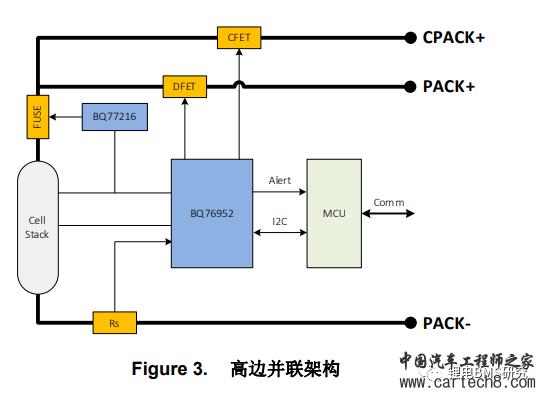

1.2 高边并联架构
如 Figure 3 所示为高边并联架构。CFET 和 DFET 都置于高边,并且以并联的形式连接,所以称之为高边并联架构。
优势分析:
               充放电异口方案成本降低,充电MOS选型参考充电电流,放电MOS选型参考放电电流。成本会低
劣势分析:
               不能防护一些误操作,在充电口充电和放电口充电,将会是对电芯产生致命伤害

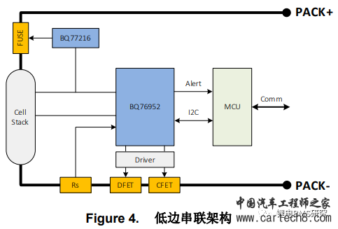

1.3 低边串联架构
如 Figure 4 所示为低边串联架构。CFET 和 DFET 都置于低边,并且以串联的形式连接,所以称之为低边串联架构。
优势分析:
             目前应用最广的方案,成本低,驱动控制简单。
劣势分析:
              需要处理B-和P-在关断时候产生电位不一致所导致的各种问题。

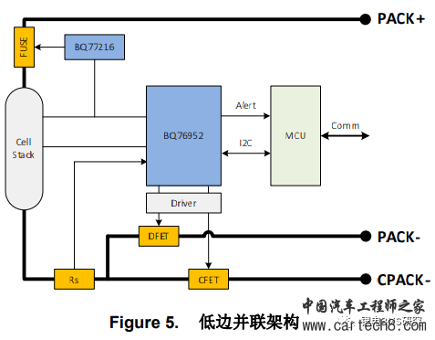

1.4 低边并联架构
如 Figure 5 所示为低边并联架构。CFET 和 DFET 都置于低边,并且以并联的形式连接,所以称之为低边并联架构。
优势分析:
劣势分析:

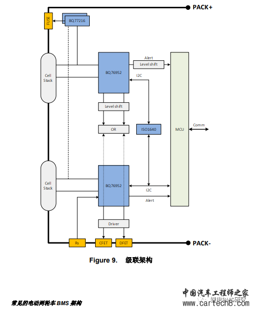

3.1 级联架构
  按照模拟前端的数量,可以将两轮车 BMS 分为级联架构和非级联架构
  目前主流的电动两轮车 BMS,如电动自行车,滑板车,平衡车等,一般采用 10S,14S 或者 16S 电池包,一颗 BQ769x2 就可以支持,所以对于目前主流的电动两轮车 BMS,采用上述单颗 AFE 方案即可,Figure 2 ~ Figure 5 均为非级联架构。但对于一些要求功率比较大的应用场合,如电轻摩或者电摩,其电压通常高于 60V,则需要采用高于 16 串的电池包来实现更大的功率,单颗 BQ76952 已经不足以支持,需用采用两颗进行级联使用,也就是采用级联架构

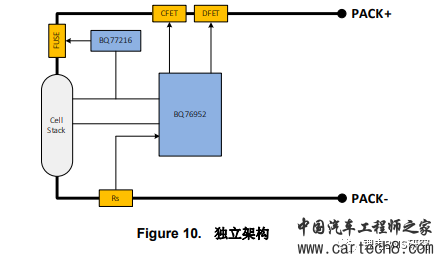

3.2 独立架构 (也就是保护板)
按照有无 MCU,可以将两轮车 BMS 分为独立架构和非独立架构。Figure 2 ~ Figure 5 均有 MCU 搭配工作,所以均为非独立架构。Figure 7 中 AFE 则脱离了 MCU 而独立工作,所以为独立(standalone)架构。当 BQ769x2 工作在独立模式时,仍然可以对电池状态进行监控,对充放电 FETs 进行控制,当触发保护条件时,自行控制 FETs 关断实施保护,当保护条件撤去时,自行恢复 FETs 导通。独立架构的优点是可以节省一颗 MCU,适用于对成本要求较为苛刻的应用场合。但是因为缺少 MCU,所以在灵活性上有所损失,用户需要按照实际需求进行选择独立还是非独立 BMS 架构。
