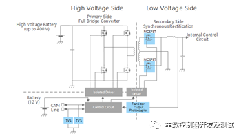

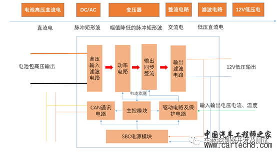

二、DCDC的硬件拓扑
    高压输入滤波电路:对输入电压进行滤波。
    功率电路:实现全桥逆变,将输入直流电调制成矩形波。
    输出同步整流电路:通过变压器将输入与输出完全隔离,安全可靠;变压器将左侧电路输出的脉冲矩形波,在变压器的副边得到不同电压幅值的交流正弦波。
    输出滤波电路:经过整流以后,再经RC滤波,得到直流电,提供给输出端。
    CAN通讯电路:与VCU及外界控制器进行交互,进行故障诊断和DCDC开闭信号接收。
    主控模块:对输入输出的电流、电压、温度等信号进行处理后,通过AD通道进行采集,用于电流闭环,以及故障监测,并输出PWM波驱动功率器件,实现逆变和整流。
    驱动电路及保护电路:输出过压,欠压,短路保护,输入反接保护,过温保护,通讯保护

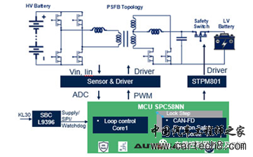

Vin为电池包输出的直流高压电,4个功率器件开关管Q5-Q8组成原边开关电路,依靠主控模块的输出的特定占空比的PWM波,用以驱动四个开关管,按照顺序和时间开闭,将输入直流电调制成矩形波。变压器T1既可以实现电气隔离与电压调节的作用。根据设计要求改变变压器原边与副边线圈匝比,得到不同的输出电压。变压器将左侧电路输出的脉冲矩形波,在变压器的副边得到不同电压幅值的交流正弦波。经过D1和D2二极管整流以后,再经LC滤波,得到直流电,提供给12V低压蓄电池。
四、方案介绍
东芝DCDC方案,采用的是原边全桥逆变电路+副边同步整流的方案。
ST方案是原边移相全桥逆变电路+副边同步整流的方案。

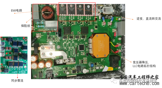

五、DCDC硬件实例分析
