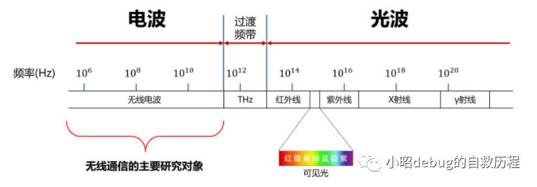

在了解毫米波雷达之前,先要知道什么是波?
日常中,用手机,无线对讲机,其实是“波通信”,无论是无线电波还是光波都属于“电磁波”。电磁波是我们摸不着的东西,但同时它们一直陪伴在我们的生活。
电磁波是以变化电场→变化磁场→变化磁场...交替发生产生进行传播的,所以电磁波是单位时间内完成周期变化的次数,是描述周期运动频繁程度的量。
电磁波在真空中的速度,等于光速3x10^8m/s 。
波长是指波在一个振动周期内传播的距离,波长 = 速率/频率。(波长和频率成反比关系)
根据电磁波的传播特性,在电磁波上搭载信息,用来通信。利用电磁波,就要占用频率资源。然而,这个频率资源并不是取之不尽、用之不竭的。可以用于民用移动通信的频率资源,只是所有电波频率资源中的一部分。
频谱,带宽,频段?
频率资源就像一条大马路,虽然很宽,但需要搭载的信息很多,我们通常说,频谱资源有限。
频谱,就是按电磁波波长(或频率)连续排列的电磁波族(频率是连续的,不是离散的,相近的频率之间容易干扰,而且某种用途都会占用一个频段,所以我们不是一个频率一个频率地分着用,而是一个范围一个范围地分着用)。
例如,频率在800Mhz-810Mhz区间的这个连续的电磁波族,就是一个频谱。
频段(band)代表了一个频率范围。为了避免不同个人或组织对频谱的滥用,造成冲突和干扰,频谱资源会被统一管理和分配。在我们国家,频谱由工信部进行管理和分配。
能使用的频率的宽度,也就是带宽(频宽,75Ghz变化到81G,带宽就是6G),就类似于道路的宽度,因此带宽越大、运货速度越快,也就是数据传输速率越高。5G的带宽比4G的带宽宽得多,是4G传输速率的好几倍。

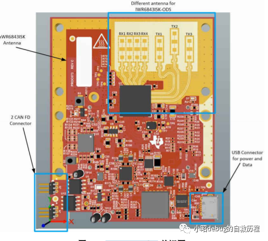

IT的60G毫米波雷达
由右上角金色部分,可以看出这是一款三发(TX1、TX2、TX3发射天线)四收(RX1、RX2、RX3、RX4接收天线)的毫米波雷达。

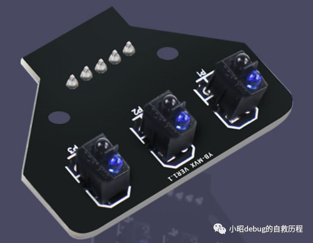

红外循迹模块
    波遇到障碍物,一部分反射,一部分衍射,两种现象共同存在。在电磁波波长较长的情况下,它的衍射现象比较明显,如电视,广播信号的传递,能够“翻山越岭”。而波长比较短,也就是频率很高的电磁波的反射现象十分明显,因为波长很短,不易发生衍射,因此它遇到障碍物会更多地被反射回来,雷达就是这种原理,电磁波的波频越高,反射越明显,放射的强度还受介质的种类有关,金属就属于强反射物。
    红外光在不同颜色的物体表面具有不同反射性质的特点,红外光遇到白色物体发射漫反射,反射光会被接收管接收;遇到黑色物体,红外光会被吸收。因为吸收所有光被定义成黑色,当一个物体吸收任何光,不反射任何光,你才会叫他黑色。

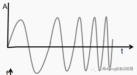

    调频连续波 (FMCW)  雷达连续发射调频信号,以测量距离以及角度和速度。这与周期性发射短脉冲的传统脉冲雷达系统不同。FMCW雷达会发送一种信号叫"chrip",就是频率随时间线性增长的正弦波(图1)。
图1 线性调频脉冲信号(以振幅作为时间的函数)

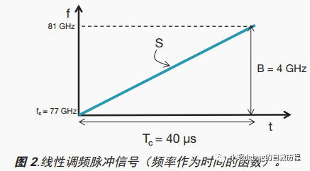

由图2可知,一个chrip 以起始频率(fc)、带宽(B)和持续时间为特征(Tc)。一个chrip的斜率定义了chrip上升的速率。一个chrip在40us(调制时间)内扫过4GHz的带宽对应于100MHz/us的斜率.

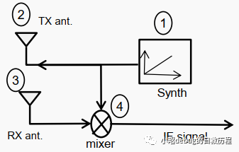

图3,synth产生一个chrip,这个chrip由发射天线发射,chrip经过物体被放射,被接收天线接收到,mixer混频器将RX和TX信号合并到一起,生成一个中频信号(IF).
图3
图4,混频器是一种3端口设备,具有2个输入和1个输出。出于我们的目的,混合器可以建模如下。对于在两个输入端口处,输入的两个正弦波x1和x2,输出为具有瞬时频率等于两个输入正弦的瞬时频率之差。输出的相位等于两个输入正弦波的相位差
图4 三端混频器

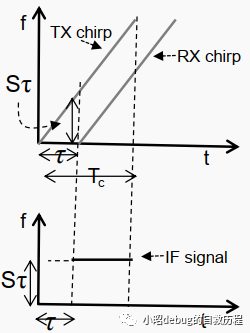

IF信号
    图5 显示了从物体反射的TX信号和RX信号。注意,RX信号只是TX信号的延迟信号。(τ表示雷达和目标之间的往返时间。S表示chrip的斜率,知道带宽和调制时间就可以求出)
    混频器输出处的信号频率是TX chrip和RX chrip的瞬时频率之差。如下图所示,这是一条直线,一个频率恒定单音信号,频率为Sτ=S2d/c;[因为τ=2d/c,其中d是物体的距离,c是光速]
图5 物体静止时的情况
    解算出IF信号的频率后,结合前面已知的参数,就可算出物体的距离。在雷达相对物体静止的情况,且只有一个物体时,理想状态下,IF信号频率是恒定的,这里需要利用到时域和频域的转换以及FFT快速傅里叶变换算法。对于存在相对速度,计算方位等情况,就需要涉及多普勒等相关算法。
