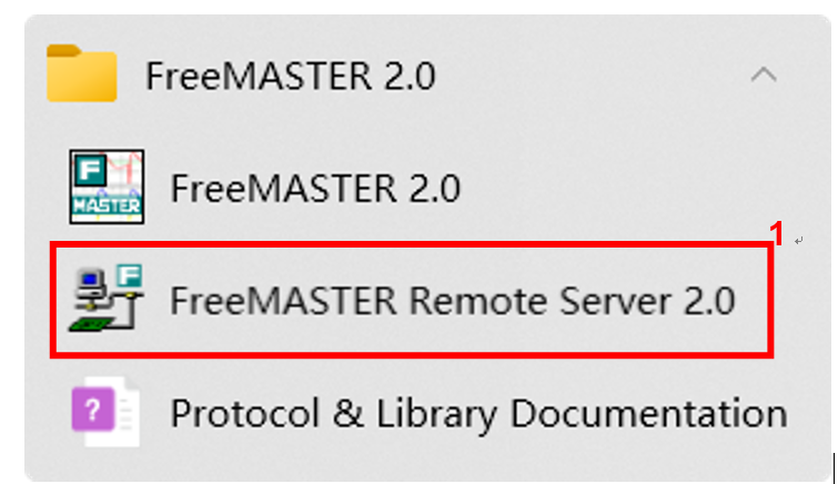

1. 将电路板上电并通过PE连接至电脑,打开软件FreeMASTER Remote Server。

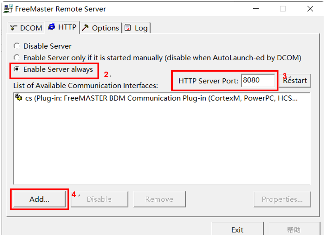

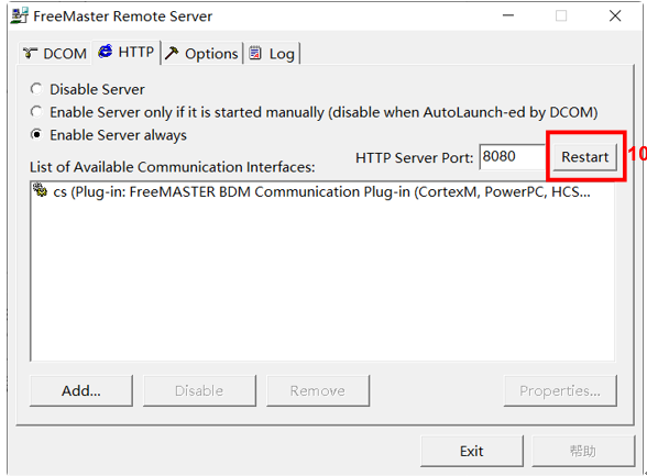

2. 在软件打开后点击“HTTP”选项,在这一页面中选择“Enable Server always”选项。
3. 在“HTTP Server Port:”后填写端口号,端口号可自定义,如“8080”。
4. 点击“Add”选项。

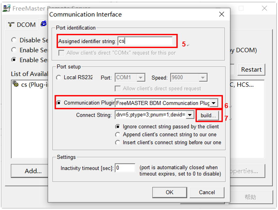

5. 在“Assigned identifier string”选项后填写通讯接口的自定义名称。

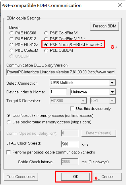

6. 点击“Communicaton Plugin”选项并选择当前电脑连接电路板的工具,如使用PE连接选择“FreeMASTER BDM Communication Pluqin CortexM PowerPC HCS08/12.ColdFire)”。
7. 点击“build”选项进行配置。
8. 由于使用PE故选择“P&E Nexus/OSBDM PowerPC”。
9. 点击“OK”保存。
10. 点击“Restart”选项开启HTTP服务器。至此服务器部分配置完毕。

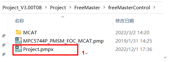

1. 打开预先准备好的工程中的FreeMASTER,双击“Project.pmpx”。

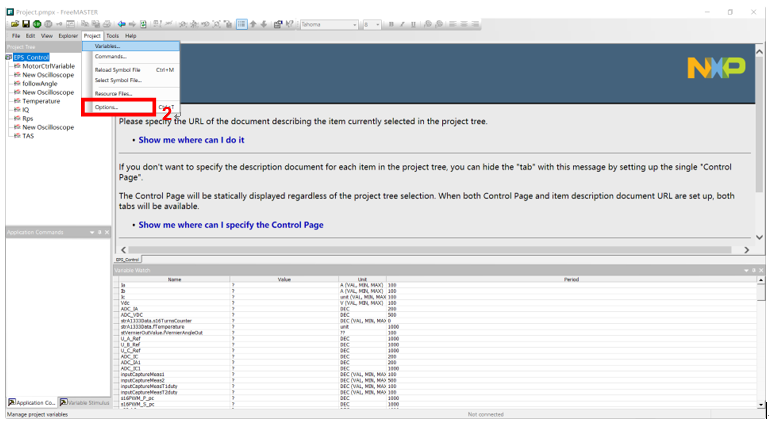

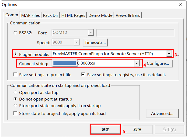

2. 软件打开后,点击“Project”选项中的“Options...”选项。
3. 点击“Plug-in module:”选项,选择“FreeMASTER CommPlugin for Remote Server(HTTP)”选项。
4. 在“Connect string:”选项中输入“服务器端IP地址:端口号;通讯接口名称”。
5. 点击“确定”。

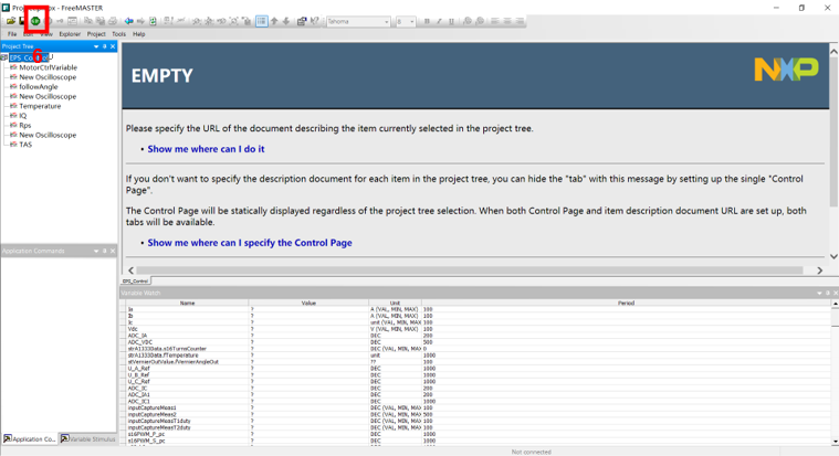

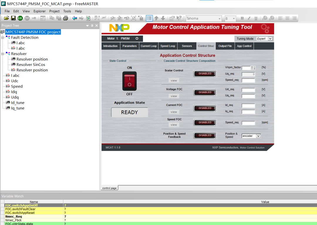

6. 点击绿色“GO!”标志开始检测。至此Free MASTER远程控制操作步骤已完成。
实际测试

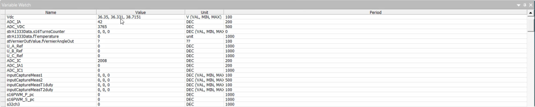

按照以上步骤,使用PE连接电路板与服务器端电脑,在同一局域网下用户端可以正常远程读取测试数据。用户可以根据实际需要添加更多变量控制和监测。还可以添加控制界面实现更加复杂和绚丽的界面。
