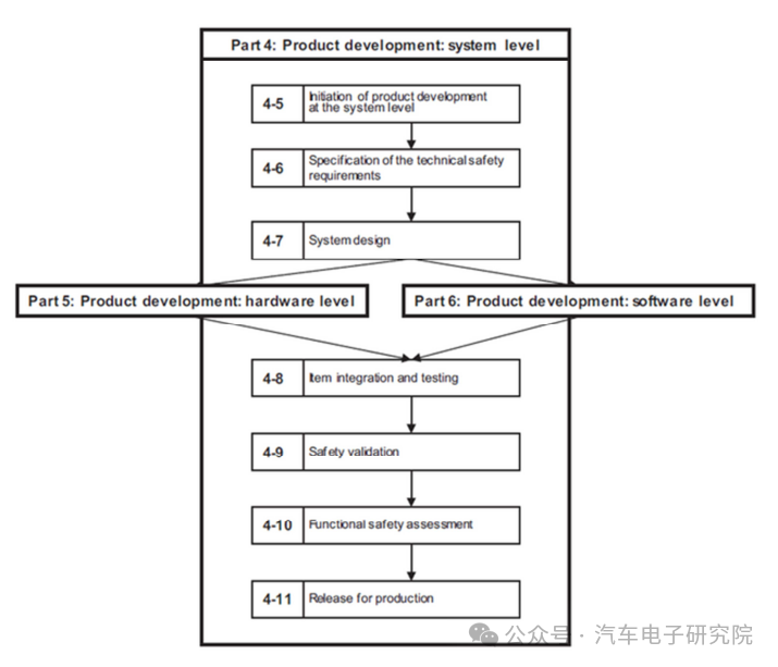

一、系统级产品开发
系统级产品开发启动的目标是确定和规划在系统开发各个子阶段的功能安全活动。这部分内容在 ISO26262-8 中也有描述。系统级安全活动包含在安全计划中。
系统开发的必要活动如下图所示,产品开发启动和技术安全需求说明之后是系统设计。在系统设计过程中,系统体系结构建立以后,技术安全要求被分配到的硬件和软件部分,如果合适的话,分配到其它技术。从系统架构所增加产生的需求,包括硬件,软件接口(HSI),对技术安全要求进行细化,依据体系结构的复杂性,对子系统的需求依次地导出。之后,硬件和软件部分进行集成和测试,然后进行装车测试。一旦到装车测试的水平,执行安全确认,以提供达到安全目标的功能安全证据。系统级产品开发启动的安全活动是计划设计和集成过程中适当的方法和措施。
