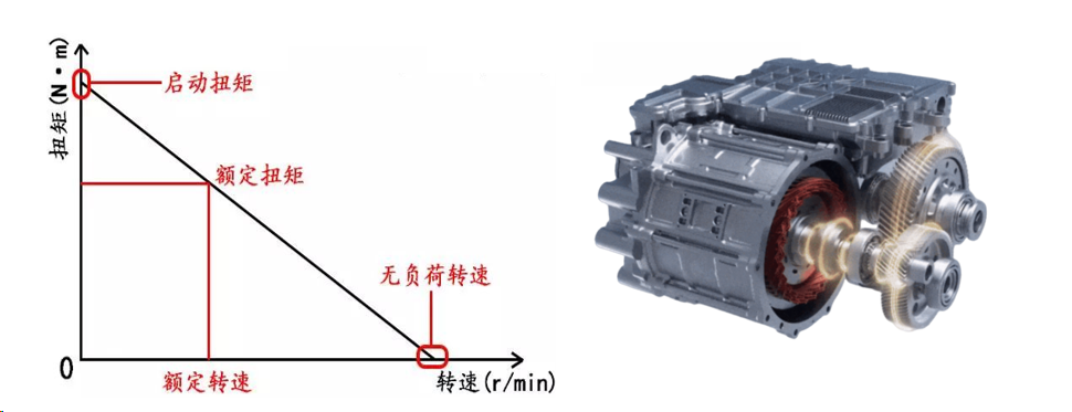

电机的扭矩和转速是由其电磁特性决定的,这之间存在一个权衡。当功率保持恒定时,如果电机输出较大的扭矩,那么它可能无法在较高的转速下运行,因为高转速需要更多的功率来维持。然而,高转速往往伴随着扭矩的降低,因为电机在高速旋转时可能无法提供足够的力来驱动重载。所以,这两个参数之间存在着相互制约的关系,固不能同时最大化。
(功率P:kW,扭矩T:Nm,转速n:rpm)
功率 = 扭矩 × 转速
扭矩 = 9550 × 功率 / 转速
转速 = 功率 / (2π × 扭矩)

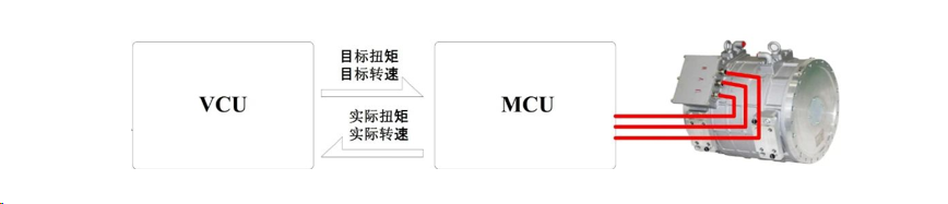

当然,这不代表相互对立的性能就不能达到平衡和最优状态。还是拿扭矩与转速举例,我们从两个角度出发,一个是通过外部方式来平衡,另一个是通过电机本身设计来平衡,当然我们的出发点还是主要依据应用端来看。外求平衡◎通过电机控制器平衡,当电机的转速过高时,可以通过降低电压或电流来降低转速,同时也会降低扭矩。相反,当电机的转速过低时,可以通过提高电压或电流来提高转速,同时也增加扭矩。
控制器可以根据实际需求,实时调整电机的输出参数,以满足特定的工况要求。比如在启动时,控制器可以增大电流,提高电机的扭矩输出,帮助车辆快速加速;而在高速巡航时,控制器可以降低电流,降低电机的转速,节省能源。因为电机的转速与所施加的电压和电流之间是存在直接关系的。一般来说,降低电机的供电电压会导致电机的转速下降。这是因为电机的转速与电机的反电动势和供电电压之间的差值成正比,当供电电压降低时,这个差值减小,从而导致转速降低。

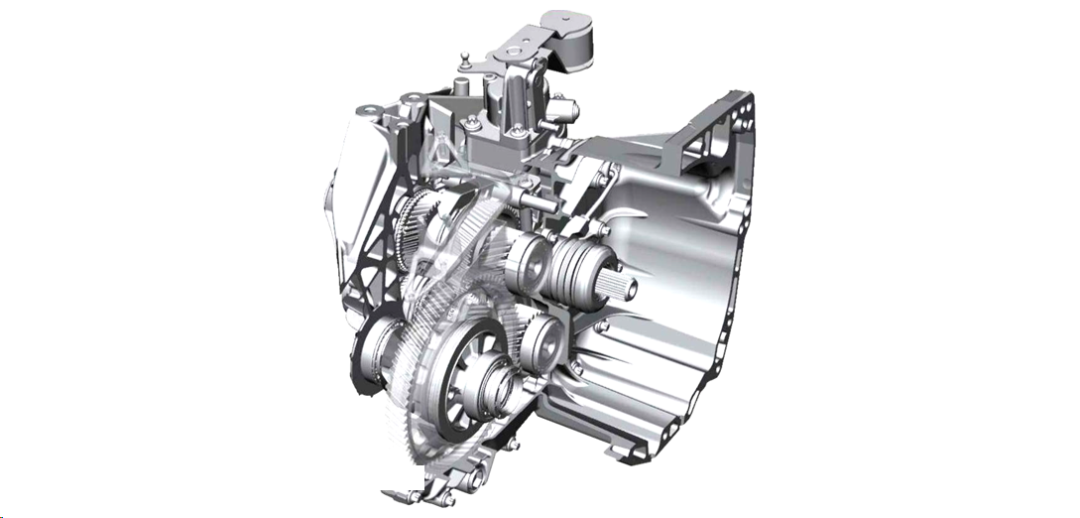

同样地,降低电机的电流也可以降低转速。电流与电机的转矩相关,当电流减小时,电机的输出转矩减小,这可能导致转速的降低。但是,仅仅降低电流可能不足以直接控制转速,因为它更多地影响的是电机的负载能力而不是转速本身。在实际应用中,通常会通过控制电压来实现对电机转速的精确调节。这样做的好处是可以灵活地适应不同的应用场景,例如高速巡航时需要高转速低扭矩,而在起步或加速时需要低转速高扭矩。需要注意的是,降低电压或电流虽然可以降低电机的转速,但也可能影响电机的效率和性能。因此,在实际应用中,需要根据具体的电机类型和应用场景来选择合适的控制策略,以实现最佳的转速控制和能效性能。现在的电机控制系统通常使用更复杂的控制算法和策略,如PWM(脉宽调制)控制、矢量控制等,以实现更精确、更高效的电机控制。◎如果电机的转速和扭矩不能通过调速技术得到理想的效果,这就轮到变速齿轮箱发挥作用了。通过齿轮的组合,可以改变电机的输出转速和扭矩。

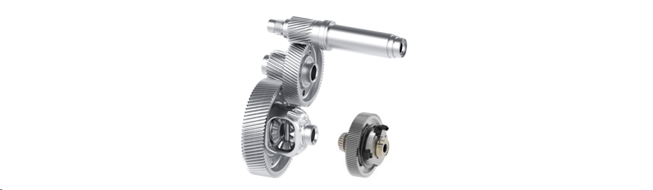

变速齿轮箱的工作原理主要是利用不同齿数的齿轮啮合传动来实现转矩和转速的改变。当齿轮之间的齿数比例改变时,转速和扭矩也会相应改变。因此,通过调整齿轮箱中的齿轮组合,可以实现电机的转速和扭矩的平衡。

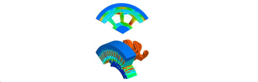

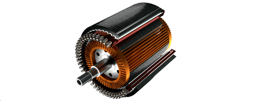

这种方法的优点是可以获得更宽的转速范围和更大的扭矩范围,使得电机在各种工况下都能发挥出最佳性能。需要注意的是,变速齿轮箱的设计和选择应根据电机的类型、功率、转速范围以及工作环境等因素进行综合考虑,以确保齿轮箱能够有效地平衡电机的转速和扭矩,并具有良好的耐用性和可靠性。内求平衡其实,电机的设计本身对扭矩和转速也有很大的影响,例如,通过优化电机的磁路设计、优化电机结构、增加磁钢的数量、改变线圈的匝数等方法,可以使电机在一定的转速范围内输出更大的扭矩。
其中,优化电机结构是一个关键方面。这包括改变电机内部的质量分布和惯量分布,以减少电机运行过程中的变化量。通过合理设计电机的内部结构,可以使其在不同转速下都能保持稳定的扭矩输出。其次,电机的电磁设计也是影响转速和扭矩平衡的重要因素。通过优化电磁设计,可以提高电机的效率,减少能量损耗,并在不同转速下实现更均匀的扭矩输出。
此外,新材料的应用也为电机设计提供了更多的可能性。例如,采用先进的永磁材料可以提高电机的磁性能,从而增强扭矩并优化转速范围。同时,也可以通过改变电机的极数、槽距等参数,来调整电机的转速范围,使之更适合不同的应用场景。这样来看,其实通过不断的技术创新和优化设计,是可以在一定程度上缓解这些对立关系的,所以,在实际的应用中,就需要工程师根据具体的应用场景和需求,来平衡各种对立性能,找到最优解。End.其实这种对立关系也是一种动态平衡的过程,它们既相互对立,又相互依存,共同构成了电机性能的核心要素。通过深入理解和把握这种关系,我们可以更好地选择和使用电机,以满足各种复杂的工作需求。
