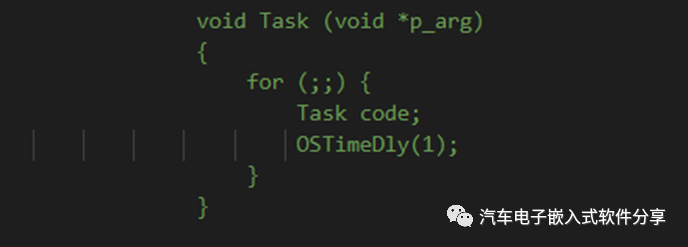

在进入main函数后,我们一般会创建一个start_task,在这个任务中执行外设初始化及其他任务的创建。在μcos和freertos中,通过TaskCreate等创建完任务后,假如需要任务一直被调度(如周期性任务),需要加上while(1)或者for(;;)循环。常见的周期性任务如下所示。

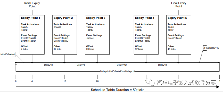

Schedule Table通过expiryPoint来激活任务。每个expiry point包含:1个或者多个的动作,这个动作可以用来激活任务,也可以用来设置事件;相对于Schedule Table起始的偏移量。因此对于多个任务,我们只需要用一个Schedule Table,里面定义多个expiry points即可实现任务激活机制。

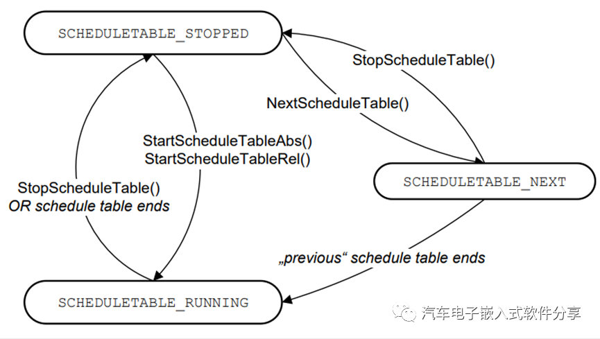

Schedule Table可以通过调用一些服务函数进入不同的状态,如下图所示。
当Schedule Table处于SCHEDULETABLE_RUNNING状态时,操作系统就可以处理Schedule Table中的expiry points,因此在Rte启动时,我们需要调用StartScheduleTable来启动ScheduleTable。Schedule Table可以配置为单次(single-shot)或者重复运行(repeating)。顾名思义,单次运行就是运行一次就结束了,一般用于同一个触发源触发一些动作。而重复进行,即根据Schedule Table配置的duration重复运行,它会轮流处理每一个expiry point,即在处理完最后一个expiry point,又会回到第一个expiry point,这个对于周期性的任务调度就很有用处了!

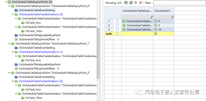

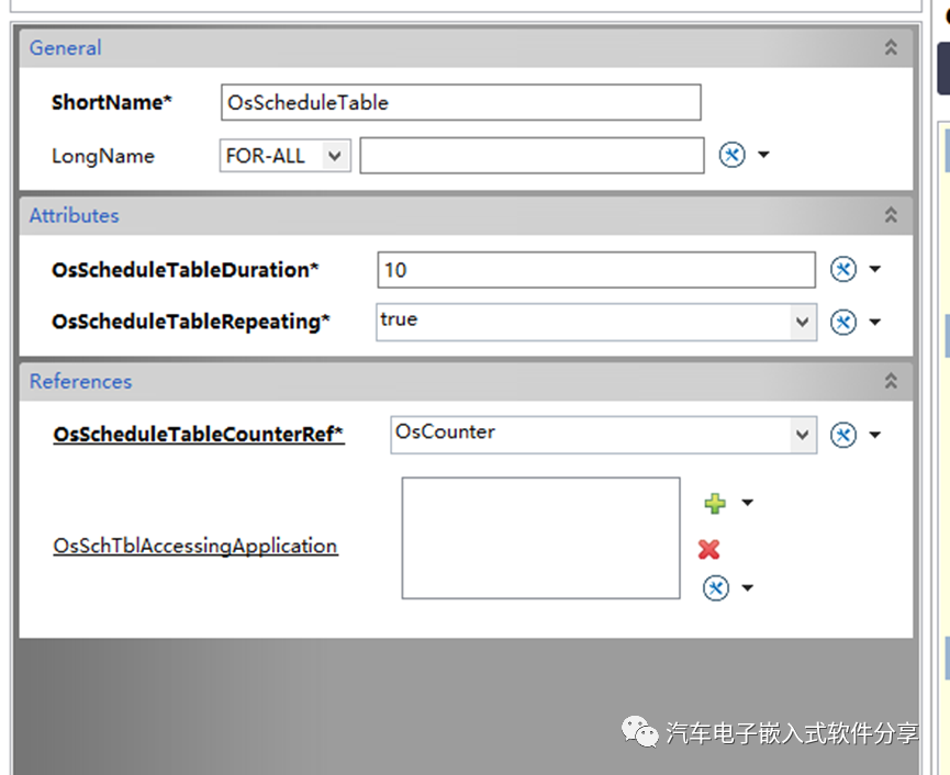

我们创建了两个任务:5ms和10ms,那么就会生成一个duration为10(任务周期的最小公倍数)的Schedule Table,然后生成3个expiry points,分别在offset为0(schedule table的0时刻)触发5ms和10ms的任务、offset为5只触发5ms的任务、offset为10触发5ms和10ms的任务。

OsScheduleTableDuration:Schedule Table的持续时间(长度,从第一个expirypoint到最后一个expiry point);
OsScheduleTableRepeating:ScheduleTable的类型,True:Repeating;False:Single-shot
OsScheduleTableCounterRef:Schedule Table使用的OS Counter;
OsScheduleTableAutostartType:ScheduleTable的启动类型,ABSOLUTE:通过StartScheduleTableAbs函数启动;
OsScheduleTblExpPointOffset:expiry point被执行的时间(相对于scheduletable的0点的偏移);
OsScheduleTableTaskActivation:scheduletable激活的task。

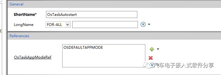

我们在freertos或者μcos中都会在StartOS前需要先创建一个用户任务,而Autosar OS也是如此。它要求在一个CPU中,至少要有一个AppMode。同时介绍<<EcuM功能分析及实现(上)之STARTUP>>启动时,为了拿回控制权,我们需要设置一个自启动的任务且EcuM_StartUpTwo作为任务中的第一个执行动作,这个其实也就是我们的用户任务。我们可以通过OsTaskAutoStart这个选项将任务和AppMode结合起来。
OsTaskAutostart:配置了这个选项,就表明任务在启动启动时就会被激活。
OsTaskAppModeRef:关联到AppMode.
