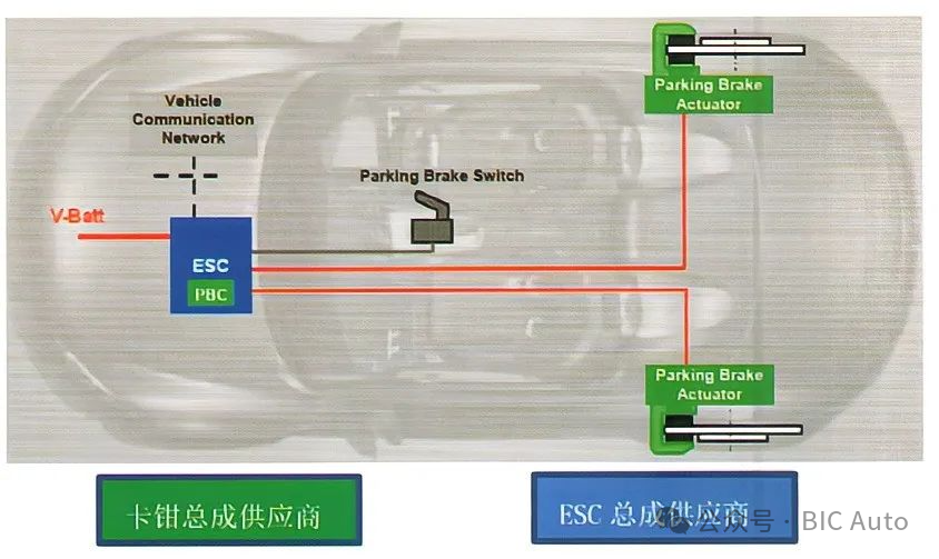

集成式EPB系统通过车辆稳定控制系统(ESC)单元、驻车制动开关、线束和2个EPB卡钳总成来执行动作。EPB的执行器被包合在后制动卡钳总成中从而避免了附加的拉索安装并且使执行器能够直接对后轮施加制动力。整个系统在整车上的布置如图1所示。
图1 集成式EPB系统示意图

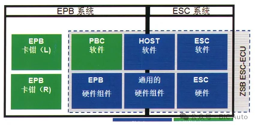

集成式EPB系统中,用于控制卡钳总成执行器动作的软件PBC(Parking Brake Control),是由卡钳总成供应商完成编写后再由ESC供应商集成到ESC软件中。整个系统中,由ESC与外界通讯,接收外部指令同时通过集成的软件判断并控制完成相关的动作。而有关EPB本身的功能故障逻辑则由PBC进行设定判断,ESC会负责输入相关整车系统信号同时作为外部接口发出相关的故障码。在整个系统中,ESC和EPB供应商通过VDA-305协议,按相关逻辑分工完成对应的控制(图2)。

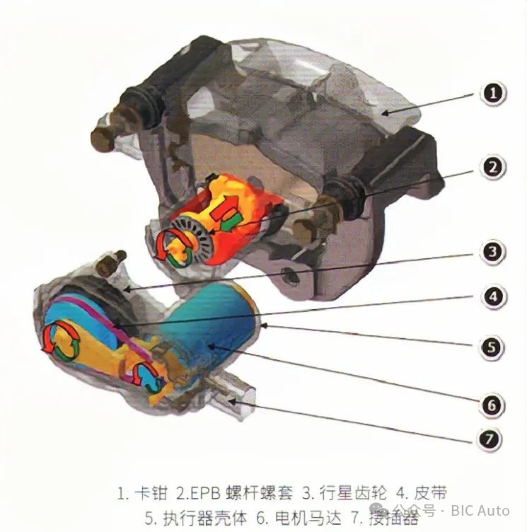

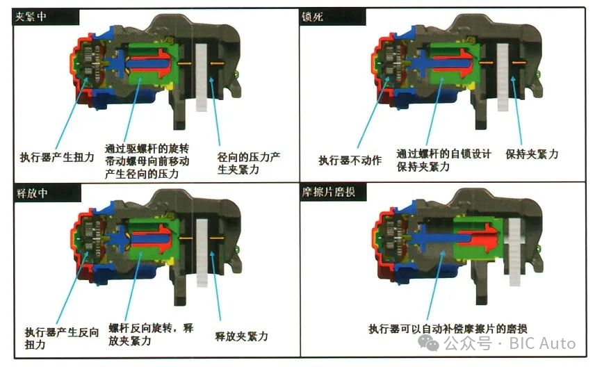

EPB卡钳总成主要由卡钳本体、EPB螺杆螺套和执行器总成等几部分组成,相对于传统的常规卡钳,它多了一套执行器总成机构。常见的执行器总成主要由电机、行星齿轮和皮带等组成(图3)。
图3 EPB卡钳总成结构示意图
当有电流通过时,电机运转带动齿轮驱动来推动卡钳内部的螺杆螺套来运动,进而实现卡钳总成的夹紧和释放。而卡钳本体的部分和常规卡钳一样,用来实现行车制动的功能(图4)。
图4 EPB卡钳总成工作示意图

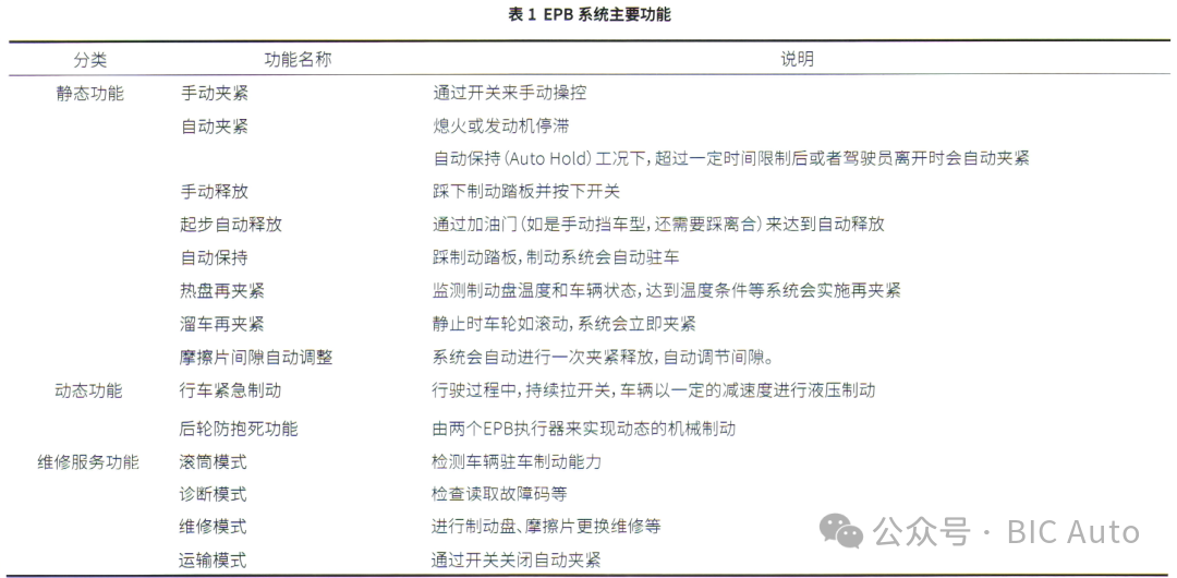

3. EPB主要的功能
目前主流的集成式EPB系统,一般可以实现如表1所示的功能。
表1 EPB系统主要功能
从集成式EPB的功能来看,它除了有传统机械式驻车制动系统的一些功能外,还能结合电子控制的方面,完成如自动夹紧、起步自动释放、自动保持、热盘/溜车再夹紧、行车紧急制动、以及后轮防抱死等较为智能的功能。但这些功能的扩展和使用,必须有相应整车控制系统的支持和响应。特别是自动保持和行车紧急制动,首先要满足一定的操作条件,同时要有ESC介入。但这些功能的增加,使得整个系统操作更加便利,便于提升用户的感知质量。

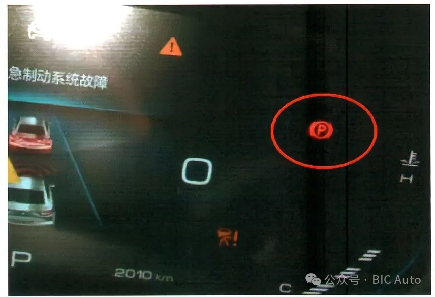

某车型在小批量生产后,出现多起EPB系统故障灯报警的问题,严重影响车辆使用。在出现故障后,仪表上EPB系统故障灯常亮(图5)。
图5 仪表板上的故障报警提示

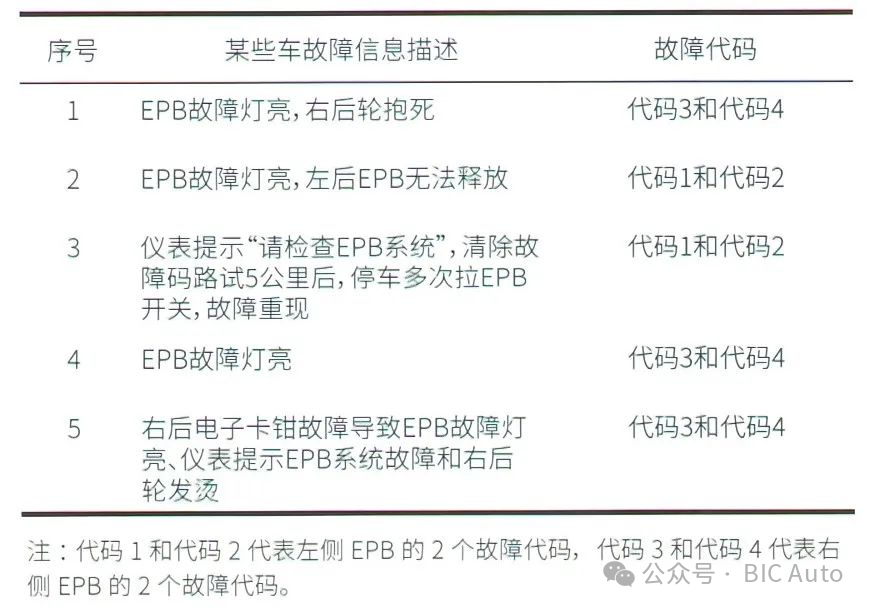

实车表现为某一侧车轮出现拖滞或者无法释放等问题。实际故障车的具体信息如表2所示。表2 故障车的故障信息

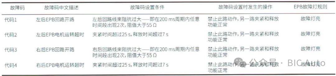

对故障车用诊断仪通过OBD接口读取对应的故障码信息,确认每辆故障车反馈的故障代码(代码1~4)。通过具体故障代码信息可以确认故障为EPB回路开路和EPB电机运转超时(表3)。表3 故障代码信息

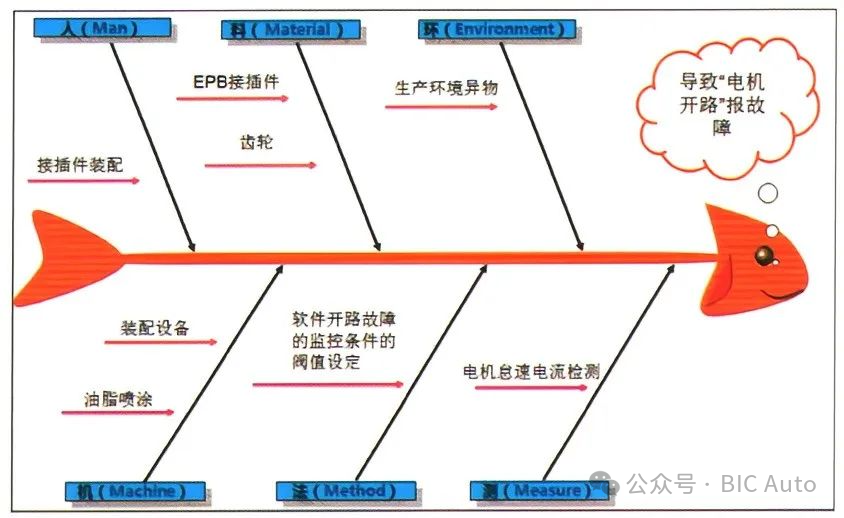

针对该问题,使用鱼骨图对各个环节进行分析(图7)。
图7 鱼骨图分析
