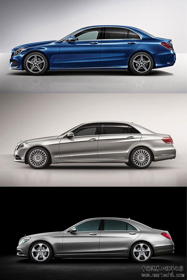

回答这种问题最简单的就是举例子,所以我就从大家最熟知的BBA(奔驰、宝马、奥迪)开始说起。先说奔驰:

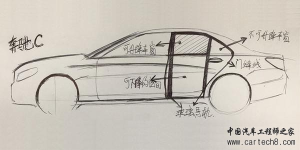

看过奔驰C-Class、E-Class、S-Class后,你会发现奔驰的车型正如提问者所说,后门上的玻璃被分成了两部分。这是为什么呢?我手绘了一张示意图:
其实这跟玻璃导轨的位置有很大关系。玻璃的上下滑动自然需要两条导轨(图中最粗的两条竖线),而两条导轨又必须是一组平行线。为了保证车窗能顺利降下,导轨就要避开后轮部分。但是后门那么长,怎么避开呢?
于是设计师们就想到:可以通过减短可升降的车窗的长度,来完成玻璃的顺利升降。当然那些实在躲不开后轮,又不想让后窗显得太短的,就只好不让车窗完全降下啦~大家应该明白了吧?我们接下来看看宝马:

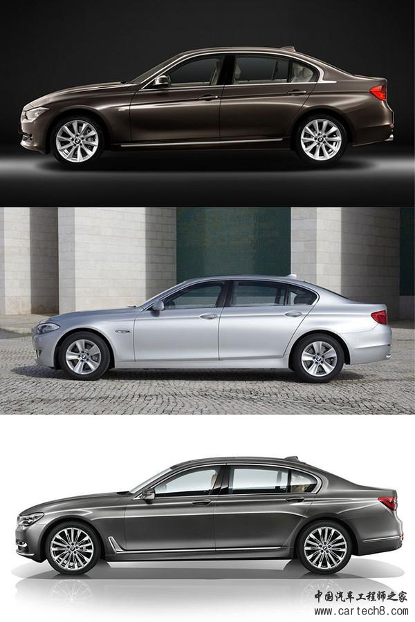

看过宝马3系、5系、7系后你就会发现,宝马的设计跟奔驰很像。它的后门较长,因为驾驶舱比较靠后,这使得宝马拥有一个较长的车鼻,从而让整体比例看起来更具运动感~

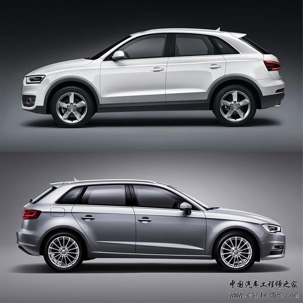

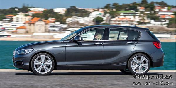

可能你会问:你举的都是三厢车的例子,那两厢车呢?起码对于宝马1系来说是一样的。只不过因为轴距的问题,使得后窗可升降的部分已经很小了。
对于SUV车型来讲也是一样,都要考虑后窗导轨和后轮发生干涉的问题。

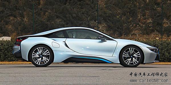

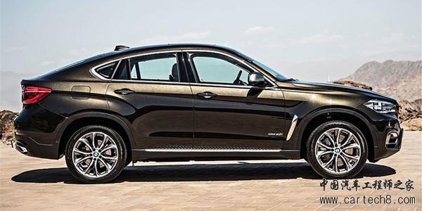

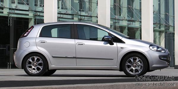

当然宝马之中我发现个特例,显然这种车不在我的举例范围之内:

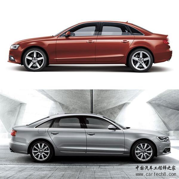

奔驰宝马说完后,轮到奥迪了:

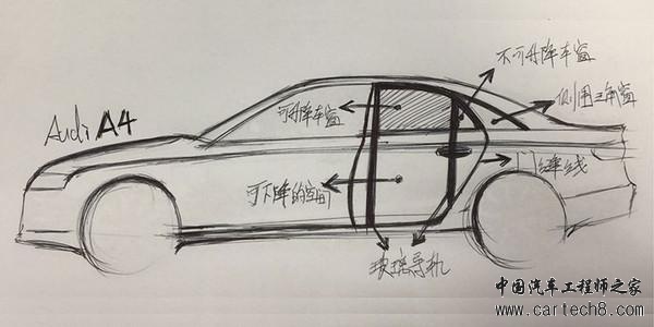

看过奥迪A4L和A6L你会发现,奥迪不同于奔驰、宝马,它的车门没有那么长,那块不可升降的玻璃固定在车身上而非车门上。

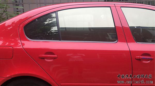

其实很多中端车型都是这样的设计,这是因为他们的驾驶舱比较靠前。不过如果你仔细看看,其实后窗上还是有一小块三角型不可升降,这算是一种隐蔽处理吧。我也手绘了张奥迪A4的示意图:

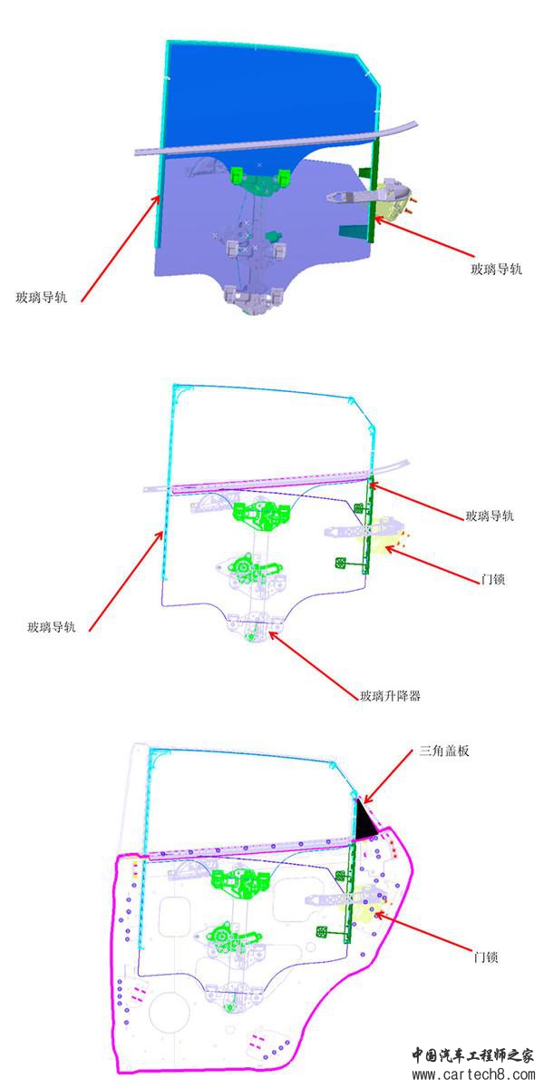

下面两辆车中后窗部分的黑色三角板会看得比较明显,当然除了保证导轨和车轮不发生干涉以外,还得保证导轨和门锁不发生干涉。后面我会上车门钣金的解剖图。

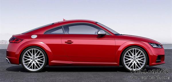

不过你可以注意到奥迪TT的导轨比较倾斜,所以它的车窗是可全部降下的:

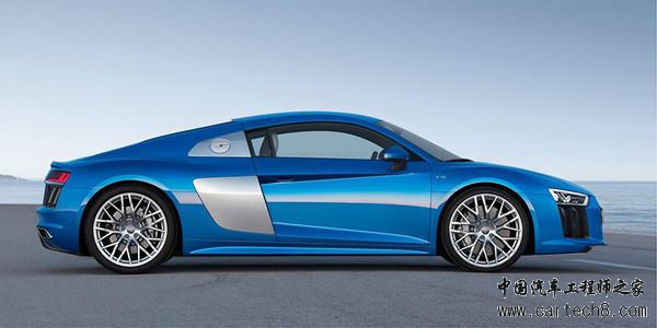

当然奥迪家族也不全是这样,比如这辆R8。它的车窗中有一块四边形的玻璃不可降下,这应该是因为它的车门线条有些过于凹陷了。

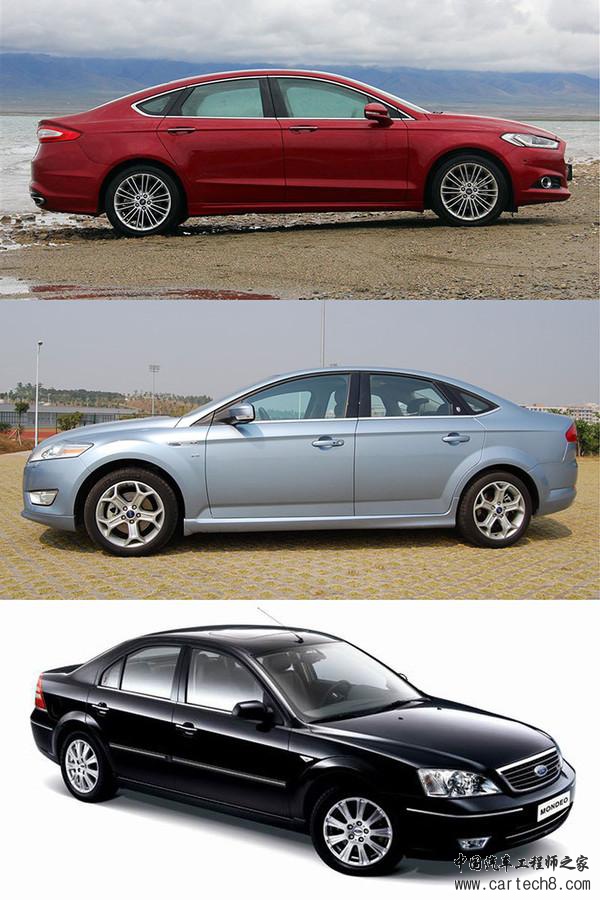

好了,聊了这么多欧系车,不如我们再来看看美系车:
从上图的三款福特蒙迪欧来看,这种车窗的设计对于某款车型来讲也并不是一成不变的。目前我是还没找到规律啦,大家可以自行找找规律。
