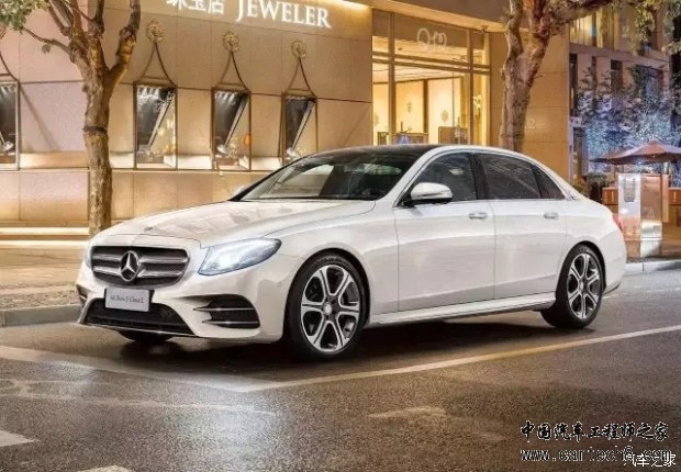

车重,直接关系到油耗、动力和制动表现。与整车重量相关的因素有很多,最重要的两个因素是整车平台的设计和配置的多少。如果整车结构平台不做大的改动,车重很难从其它地方“偷出来”,配置的高低、动力总成的质量等,也会影响到车重。海外奔驰E短轴最低配产品本来就是一辆“裸配”车型,几乎所有与舒适相关的配置,都是选配,选装这些配置,都会增加整车的重量,1575kg的裸重,又是短轴,没有实际参考价值。

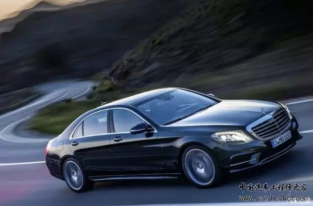

奔驰在整车重量控制方面,这十年来一直就是行业的“差生”,三年前奔驰全新一代S级上市,外观内饰和配置让整个业界为之一惊。但如果我们扒一下数据,进口到国内的S320L最低配产品,整备质量为2115kg,对比一下会发现,晚两年上市的宝马全新一代7系730Li豪华型的整备质量,仅有1830kg,不仅比奔驰S级轻了285kg,甚至比低一个级别、刚刚上市的国产奔驰新一代E级长轴版还轻了40kg。
再看一个数据,也能发现一些问题,上一代奔驰国产E260L运动豪华版,整备质量是1769kg,整车长度5024mm,新一代E级整车长度增加了41mm,车重变成了1870kg起,增重大约100kg,因配置差异,越高配产品,可能“增重”更多。产品升级换代,车反而更重了,在进入2010年之后,这样的情况在全球大厂和豪华品牌中,非常少见。
全新一代奔驰E级长轴版,也比6年前进入中国市场的宝马5系Li整体上重了100kg以上。从产品研发周期角度看,这也反映出一个事实:奔驰在过去的十年中,从SCE三款车型的换代研发中,并没有把降低整车重量,作为产品换代的目标,整车平台仍沿用了上一代产品的基础架构,在外观、内饰全面革新、配置水平全面领先竞争对手的时候,并没有考虑过多少“减重”问题。尽管之前有媒体报道,奔驰在MRA平台研发时,会采用更多铝合金材料,整车减重100kg左右。但从实际推出的产品看,这一情况不再被提及,也没有在产品本身的重量上得到体现。

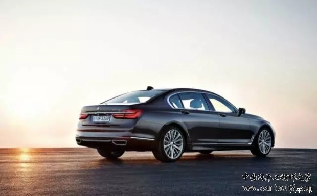

宝马在去年推出全新一代7系时,采用了CFRP(碳纤维骨架+钢材+铝合金)的混搭技术,仅仅在车体骨架方面,便可减重40kg,整车减重效果大约在130kg以上。整个7系Li产品,目前的整备质量在1830-2175kg之间,和奥迪A8L、捷豹XJL处于相当的水平。但无论ASF还是CFRP,从整个制造环节和投资来看,都相对较高。所以,除了捷豹即将在中国国产的XFL之外,目前还没有其它国内合资车企,愿意推动ASF或CFRP技术在国内投产。据笔者了解,奇瑞捷豹路虎为了ASF车身车间所做的投资,也远高于一般豪华品牌车身车间的投资额度。

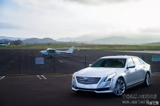

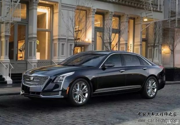

基于全新整车架构的凯迪拉克CT6,最低配产品的整备质量低至1655kg,即便是3.0T双涡轮增压四驱产品,整体车重也被严格控制在了1900kg-1970kg之间,相比ASF或CFRP这类对制造体系投资要求极高的架构,凯迪拉克采用了11种不同材料,不同的材质结合工艺等方式,有效地降低了车重,也成为目前“瘦身”做得最好的豪华车品牌。
不同材质的复合使用,也需要工艺上的保障。例如,制造CT6的上汽通用金桥新工厂引入了一系列先进的复合材料连接工艺,包括FDS自攻螺接、SPR自冲铆接,以及凯迪拉克独有的铝电阻电焊等等。根据计划,中国制造的凯迪拉克CT6 PHEV车型将出口到美国,这从侧面证明了两地生产工艺标准的一致性。
