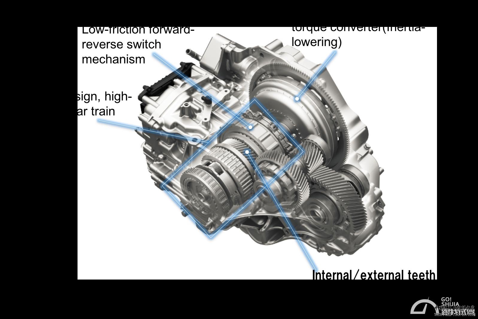

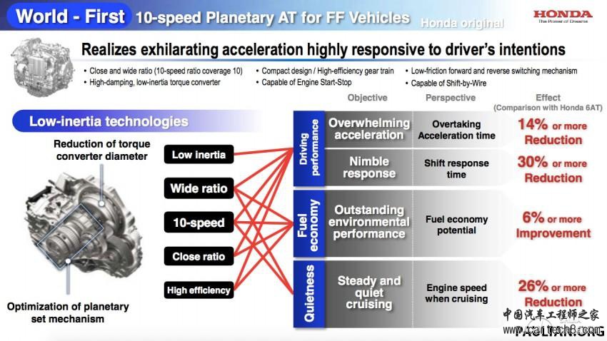

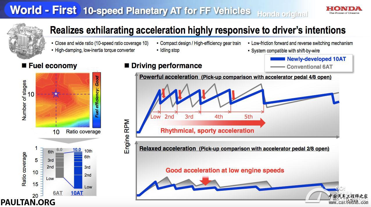

而来自本田的10AT则是以燃油经济性为主要目标,10.1的齿比达到了量产乘用车变速器之最,之前这个记录的保持者是ZF 9HP,它的齿比范围是9.81。同为横置平台变速器,同为4个超速挡设定,ZF 9HP作为第一个吃螃蟹的人,被打上了激进的标签(在之后的使用过程中,的确暴露出了一些问题);而本田用10个挡位换来的是黑科技的再一次爆发,要知道本田之前服役的5AT、6AT以及8DCT都是采用平行轴结构,如今的10AT则采用了行星齿轮结构;说到这儿,我们不妨猜测,冠道、UR-V采用ZF 9AT或许是本田短期内无法供应自家10AT的无奈之举。
10AT变速箱,9AT变速箱
除了齿比设定的差异,两者在其他方面也有着许多不同。比如,适用于纵置平台的福特/通用10AT可承受的扭矩更大,达到800Nm;而本田横置10AT的最大输入扭矩为370Nm,未来还会根据车型的不同,做出一定调整。另外,在换挡速度方面,福特/通用表示10R80比保时捷PDK更快,本田表示相较于目前服役的自家6AT更快,换挡消耗的时间被锁定在750ms。最后在换挡逻辑方面,本田10AT可以实现2个挡位和4个挡位的快速降挡,举些例子:10→6、7→3、9→7→3等等;而来自福特/通用的10AT体验,G哥稍后会给到大家。
