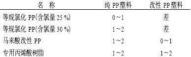

对于底漆根据PP塑料的性能,选择了不同氯含量及不同树脂改性的氯化PP、丙烯酸树脂、纯氯化PP树脂进行对比实验。对比不同情况下漆膜的附着力结果见表6。
表6 不同情况下漆膜的附着力对比/级
从表6表明,纯PP塑料以氯含量为24%~25%等规氯化PP为佳,氯含量增加降低附着力,对于改 性PP,相对纯PP来说增加了极性,因此以马来酸改性做底漆为佳。这也极为符合涂料基料与PP结构相似附着力好的原理。

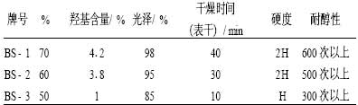

选用高羟基含量、高耐候性丙烯酸树脂加改性树脂以提高其表面状态及其干燥性。对羟基树脂做了大量的筛选,见表8。
表8 不同羟基树脂对漆膜物性的影响
表8表明以BS-1树脂为最佳,溶剂选用苯类、酮类和酯类的混合溶剂溶解效果好,挥发速度适用生产线。
