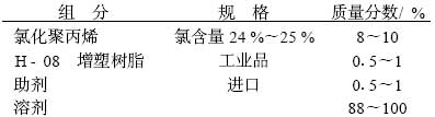

1.1.1 未经改性 PP 塑料底漆配方(见表1)
表1 未经改性PP塑料底漆配

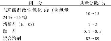

1.1.2 改性 PP 塑料底漆配方(见表2)
表2 改性PP塑料底漆配方

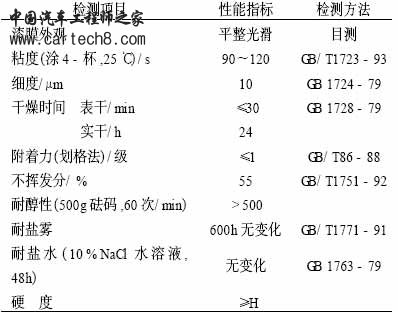

PP底漆性能指标见表4
表4 PP底涂的性能指标

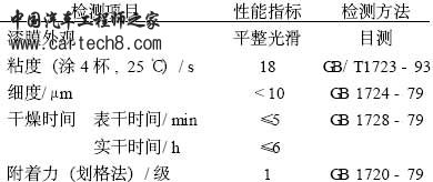

配套面漆漆膜性能检测结果见表5
表5 面漆性能指标
