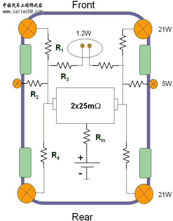

  根据地理区域不同,汽车闪光器主要分为两大类:假想汽车分为左右两部分,每个部分包含2x21W+1x5W+1x1.2W(欧洲和日本的汽车大多数采用这种配置)或2x27W+1x3.5W+1x1.2W(某些美国汽车采用这种配置)。
图1

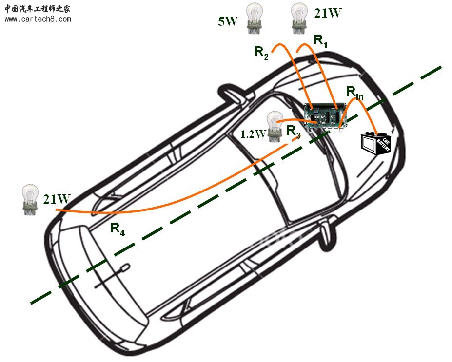

  图1所示是典型的闪光器配置。功率最高的闪光灯通常是汽车前面中间的车灯,它负责照光亮汽车侧面的回复反射器,车内仪表板上的指示灯是功率最小的光闪灯。图中的电阻器表示连接线的等效电阻:使用横截面0.85mm2的铜线,假设导线长度如下:
- Rin:汽车蓄电池到BCM的导线>1米
- R1:从BCM到前面闪光灯的导线>1.5米
- R2:从BCM到侧面回复反射器>1米
- R3:从BCM到仪表板的导线>0.5米
- R4:从BCM到后面闪光灯的导线>3米
  这种配置的电阻值如下:
-Rin=20-mΩ
-R1=30-mΩ
-R2=20-mΩ
-R3=10-mΩ
-R4=60-mΩ

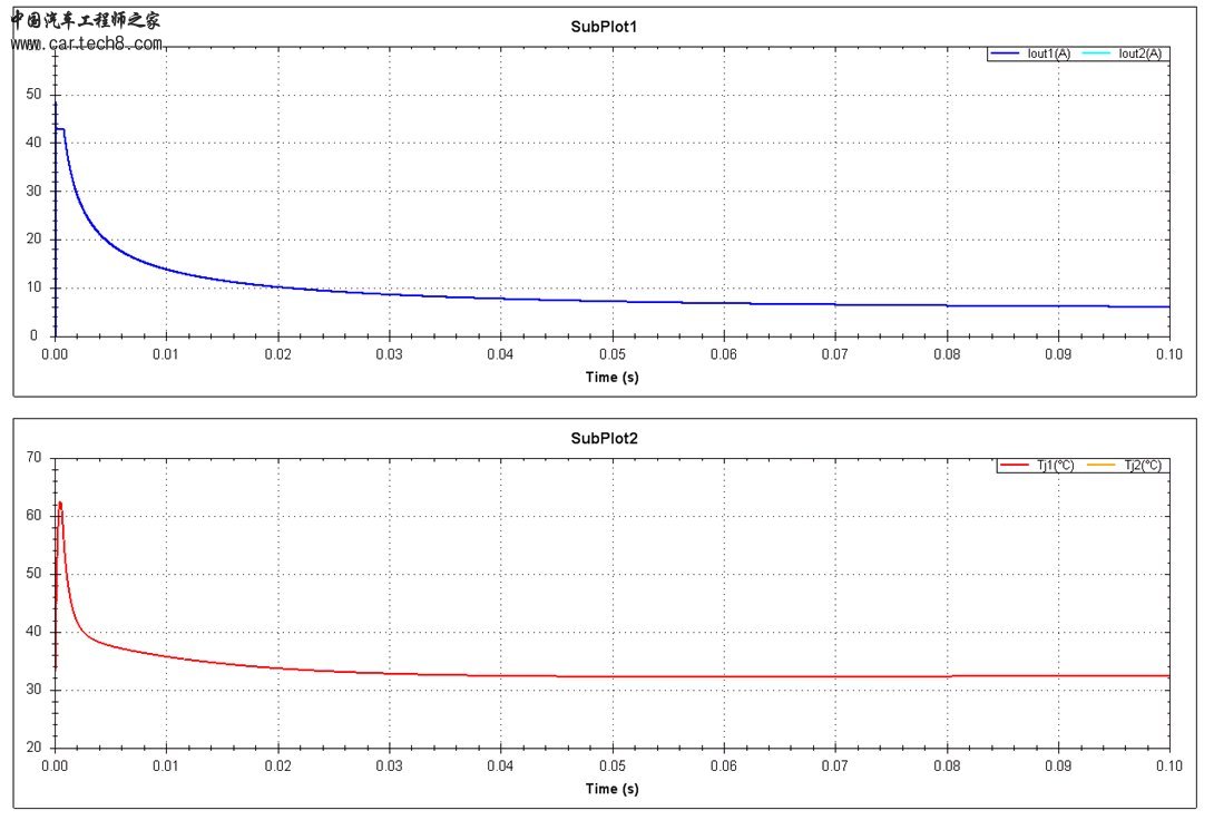

  在额定条件(13.5V,25°C)下,典型器件(Ilim典型值,热关断温度门限典型值)须对负载进行开关操作,而不会启动功率限制功能;
  冷环境:在数据表中的最恶劣条件下,器件须完全接通负载,准许操作延时,如果功率限制功能被激活,延时须小于20ms。额定参数条件如下:
结温=25°C;
灯温=-40°C,
电池电压=16V

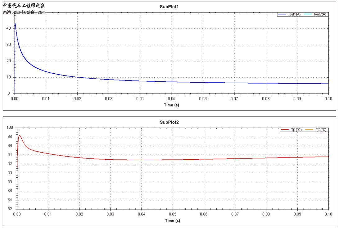

  热环境:在最恶劣条件(Ilim最小值,热关断温度门限最小值)下,器件须接通负载,并保持稳定导通状态,不得达到热关断电流。
结温=85°C(如必要,可设定在105°C);
灯温=25°C;
电池电压=16V.

  因此,根据ST的兼容性规则,当发生最恶劣的状况时,如果用一个器件驱动所有的闪光灯(见图2仿真电路),一个2x25-mΩ的驱动器是如何工作的呢?图3和4所示是一个限流最小(43A)和热关断温度门限最小(150°C)的器件在冷热环境仿真的结果。冷环境仿真几乎涉及不到限流功能,功率限制无效,灯泡打开没有给器件过多的热机械应力。热环境仿真结果显示,在灯泡涌流期间,即便结温起始温度设在85°C,器件也没有达到热关断温度门限。根本没有必要使用复杂的热仿真器进行稳态分析,使用数学方法即可解决问题。第一步,需要计算每路驱动器的rms电流,闪光灯驱动器的工作频率是1
