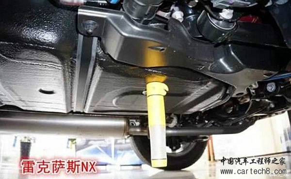

这个问题,可能小强并没有做深入的调查。雷克萨斯的油箱的确可以使用磁铁吸附,但我们注意到丰田卡罗拉采用的油箱是树脂油箱,没理由比丰田更高端的雷克萨斯反而采用“更低端”的铁皮油箱。
事实上,雷克萨斯的油箱采用的是一种复合油箱。该油箱分为两层,里层为树脂塑料,外层为防护板。防护板含磁铁可以吸附的材料,因为所有的金属油箱都为“铁基油箱”。

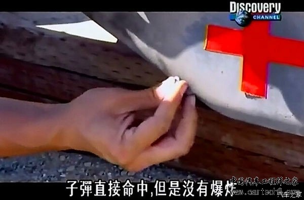

关于油箱是否安全,美国探索频道曾经做了类似的测试,该栏目在国内被翻译为《流言终结者》。节目用狙击枪不断射击油箱,最终油箱也未能发生爆炸。国内类似的节目《好奇实验室》也做了类似的试验,同样证明了枪击无法使油箱发生爆炸。
这看起来,与好莱坞电影中有所不同,不是吗?其实电影为了追求视觉效果,往往在子弹弹头上涂装了白磷。磷是一种在正常温度下就可以自燃的化学物质,子弹打出口几乎是带着火花进入油箱,几乎所有的油箱都会发生爆炸。

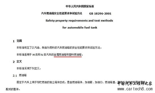

其次,国家针对油箱出台了相关安全性能要求和试验方法的法规,即《中华人民共和国标准-汽车燃油箱安全性能要求和试验方法》GB 18296-2001,其中明确规定适用金属燃油箱和塑料燃油箱,只要他们满足相关的安全性能即可。
对于安全,其实都有限度。其类似于汽车碰撞试验,正常的汽车碰撞试验都是在一定速度内进行测试,比如正面50km/h刚性壁碰撞,侧面50km/h碰撞。超过这个速度等级,安全性也就大打折扣了。没有绝对意义上的安全。

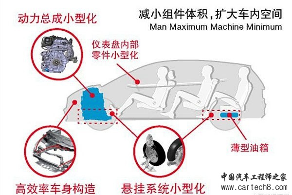

这里有很多方面的原因,塑料油箱可塑性强。如我们经常见到本田的“MM”空间理念,即空间最大,机械空间最小化,其中就有油箱很大的功劳。本田通过设计不同形状的油箱,可以让地板齐平,进而保证空间最大。早期金属油箱对复杂几何形状控制比较麻烦。
塑料油箱更轻,对于那些经济性考虑的家用车来讲很重要,金属油箱更重。
