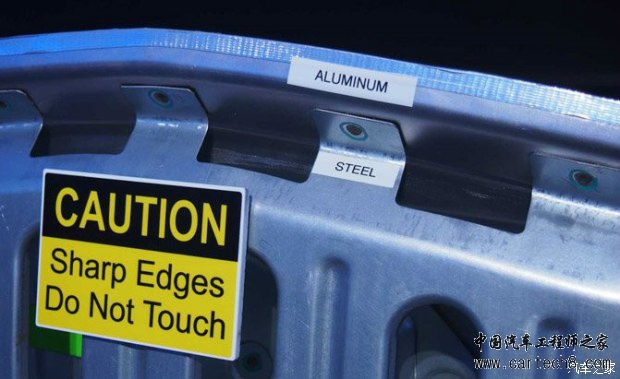

有没有一种方法,既能在新车上采用更多的铝材料,而又不需要将现有的生产线推倒重来?通用最近在新款凯迪拉克CT6上测试一项新的焊接工艺,将钢和铝焊接在一起,主要是发动机罩和汽车尾部的连接。
钢铝焊接比铝铝焊接更加困难,因为两者的熔点不同,相差大约900摄氏度,当钢材还在微热阶段,铝材就已经融化了。再者铝材在空气中极易氧化,在金属表面形成一层薄薄的氧化层,为焊接带来困难。
轻量化研究小组主管Blair Carlson表示:“从最初的想法到原型产品的测试,我们只用了两年时间,目前我们掌握了19项专利。”目前通用的焊装车间采用铝电阻点焊、铝激光钎焊、自攻螺接、自冲铆接四种工艺实现钢铝连接,其中铝电阻点焊就能解决铝材的氧化层问题。
和福特不同,通用希望更高效地利用现有的生产线,采用成本更低的方式来推动铝合金的使用。

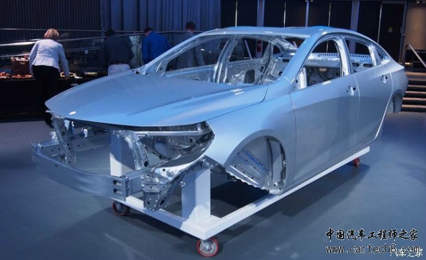

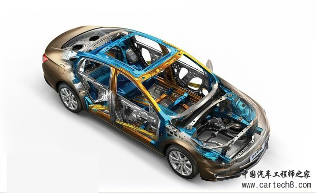

CAE结构优化设计
铝合金和镁合金的使用会带来明显的轻量化效果,但目前较高的制造成本,让这些材料无缘于大部分低端车型。不过轻量化并非只有材料一途,还可以从车身结构的设计优化入手。
车身结构的设计优化,要使用一种名叫CAE(计算机辅助工程)的工具。简单地说,就是用计算机虚拟一辆汽车,其每一个零部件的数据都与实车一致。工程师们用它来进行虚拟碰撞测试,看看哪些地方刚性不足,需要加强材料,哪些地方是不重要的,可以去掉。

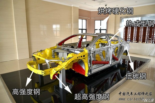

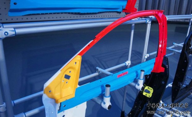

以迈锐宝XL为例,它的车身并没有采用铝制材料,而是采用超高强度钢。经过1000万个CPU小时的模拟测试,工程师们对车身前部进行重新设计,对发动机舱和车门连接处进行加强,在发动机盖和下摆臂上挖减重孔等等。经过设计优化,整车减重了120千克。
