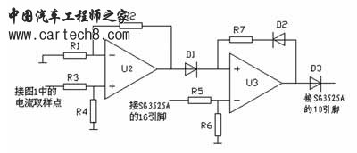

② 输出电流过载保护
如图6所示,运放U2及外围电阻构成反比例放大器,运放U3及外围电路构成比较器。图1中的R3为取样电阻,取2.2Ω,2W。当负载电流增大时,该电阻的压降△U增大。
输出电流过载保护电路
运放U3正向输入端输入电压为: U+=(1+R2/R1)×(R3/R4)×△U
合理的调整R1、R2、R3、R4的取值,使得当负载电流超过1.5A后,U3的正向输入端电位高于反向输入端,输出高电位,二极管D2、D3导通,并把同相输入端电位提升为高电平,使得U1一直稳定输出高电平,向SG3525A的10引脚输出关断信号。
