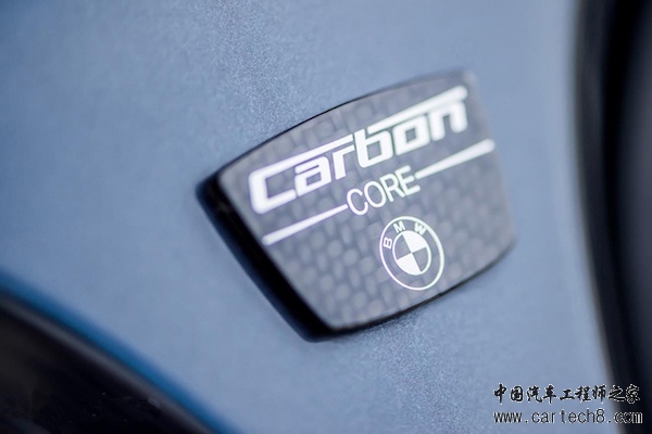

宝马将这种采用了CFRP的车体设计技术称作“Carbon Core”。之所以这样命名,是因为在钢板制成的封闭截面的内侧,插入了CFRP制作的芯材,详细情况将在后面介绍。
设置在骨架上的标牌

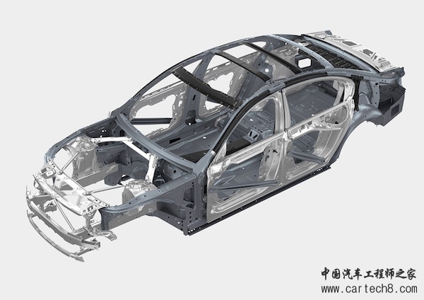

下面就以车体骨架为中心,逐一看一看采用CFRP部件的具体部位。在车体骨架上,黑色部分采用的是CFRP,银色部分是铝合金,灰色部分是高张力钢板。在7系上,室内与行李舱的隔断、C柱的加固件采用了CFRP。
采用多材料结构的车身骨架
CFRP在车顶周围的采用比较突出,这估计是为了减轻驾驶室顶棚的重量并降低重心。宝马在车体中首次采用CFRP,是2003年推出的“M3 CSL”(E46型)的车顶。

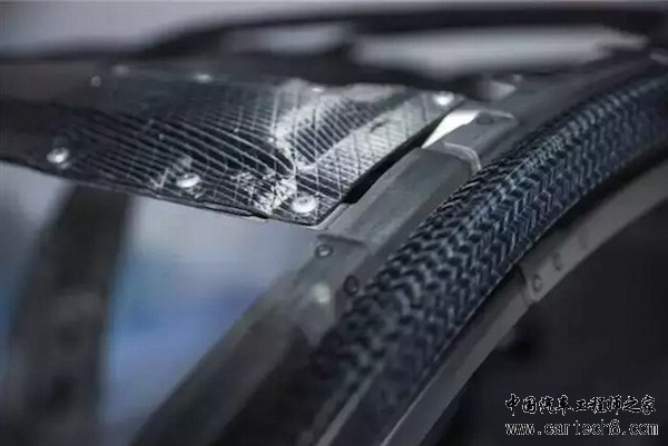

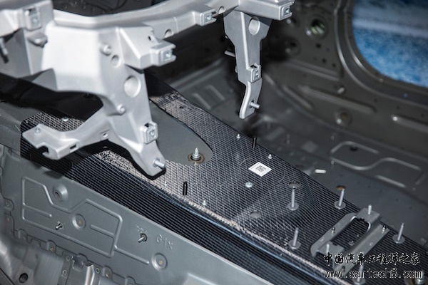

车体采用的CFRP由3种成型方法制成。首先是引人注目的车顶纵梁,将CFRP作为了中空封闭截面结构的芯材。CFRP芯材的长度不到3m,为一体成型,周围覆盖着钢制表皮。通过使该部件贯穿车体上部,为轻量化和刚性强化作出了贡献。
车顶纵梁使用CFRP加固(沿左右连接车顶前端与车顶梁内侧的加固件)
作为加固件使用的是罩在钢梁之上、横在车顶前端和车顶后部的CFRP板(顶梁)。连接B柱、横跨车顶中央的顶梁,则采用具有封闭截面结构的CFRP部件。这种封闭截面结构的顶梁通过两端安装的钢支架,与车顶纵梁接合。

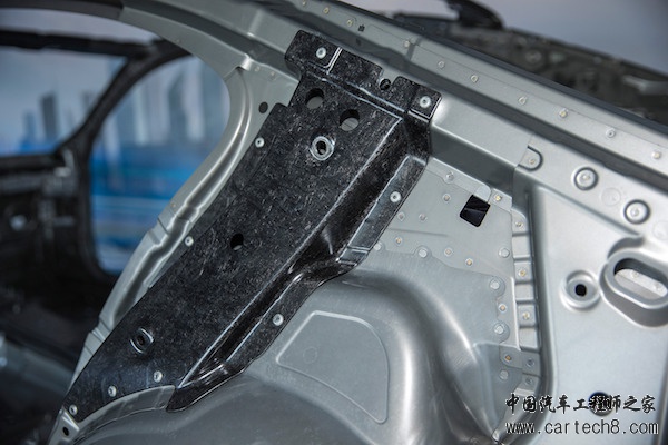

CFRP板被铆接在B柱上起加固作用,C柱则与SMC(Sheet Molding Compound)板铆接在了一起。SMC是热固性树脂含浸于碳纤维中制成片材后,使用冲压机进行加压和热固化制作的预浸材。
C柱的加固件
C柱上的SMC可以回收利用,车内和行李舱的隔断也使用了这种材料。门槛梁通过内置方形的CFRP部件,在强化刚性的同时还有助于减轻重量。

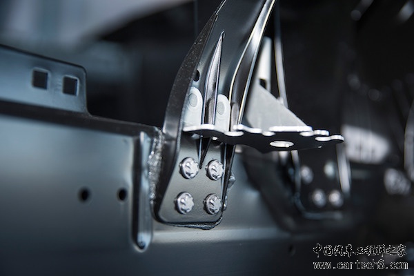

地板方面,为了强化刚性并减少变速箱传来的振动等,在中央通道配置了CFRP加固件。该加固件为コ形,罩在中央通道上。
中央通道的加固件

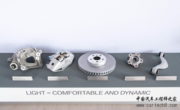

悬挂部件也大量使用铝合金部件。前后的弹簧支持部采用的是铝合金铸件。除此之外,轮毂架、制动钳、制动盘、横臂等也使用了铝合金部件,左右着乘坐舒适性等动态性能的簧下重量,比上一代减轻了约15%。
悬挂上方的安装部分为铝合金铸件
铝合金部件(从左至右:轮毂架、制动钳、制动盘、轮毂轴承、横臂)

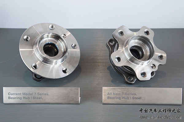

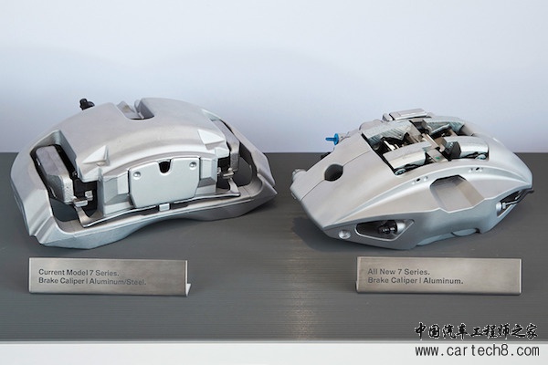

上代7系的制动钳由铝合金和钢制的2种部件构成,夹住刹车片的部分为钢制。而新7系的制动钳全部采用铝合金,实现了轻量化。而且,钢制的轮毂轴承也改进了形状,通过去掉功能上多余的部分减轻了重量。
制动钳的比较:左侧的以往产品在铝合金的基础上,局部使用钢材;右侧的新开发品全部采用铝合金材料
轮毂轴承的比较:钢制部件也实现了轻量化,与以往产品(左)相比,新开发品(右)去掉了螺母周围多余的部分。
