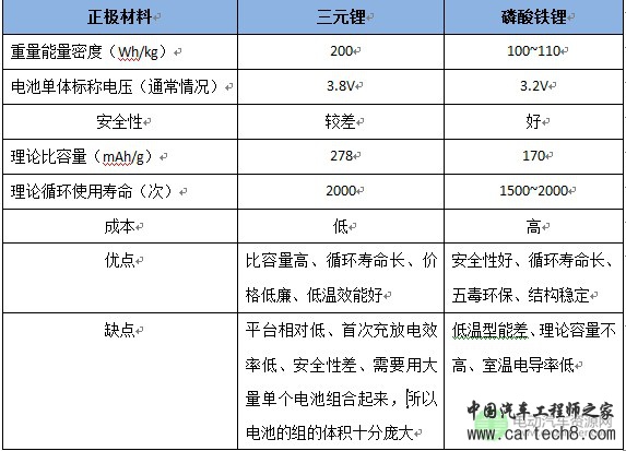

  目前我国大多数电动汽车都是以锂电池作为动力电池的主要原材料。包括三元锂、磷酸铁锂、锰酸锂和钴酸锂等。而最常用的还是三元锂和磷酸铁锂。三元锂电池能量密度更大、体积小、质量轻,但安全性经常受到怀疑。磷酸铁锂电池虽然能量密度小,却被认为更安全。
  从上表可看出,两种电池材料各有优缺,也正因此才会根据具体的车型和需求采用不同的电池材料。据了解,在乘用车领域三元锂电池已成为主角,而在客车领域磷酸铁锂电池则更常用。

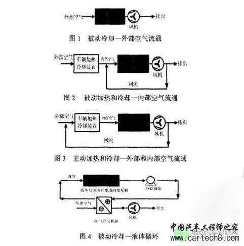

  电池包散热有主动和被动两种,两者之间在效率上有很大的差别。被动系统所要求的成本比较低,采取的措施也较简单。主动系统结构相对复杂一些,且需要更大的附加功率,但它的热管理更加有效。
空冷和液冷主被动系统示意图
  不同传热介质的散热效果不同,空冷和液冷各有优劣。
  采用气体(空气)作为传热介质的主要优点有:结构简单,质量轻,有害气体产生时能有效通风,成本较低;不足之处在于:与电池壁面之间换热系数低,冷却速度慢,效率低。目前应用较多。
  采用液体作为传热介质的主要优点有:与电池壁面之间换热系数高,冷却速度快;不足之处在于:密封性要求高,质量相对较大,维修和保养复杂,需要水套、换热器等部件,结构相对复杂。
  在实际的电动大巴应用中,由于电池组容量大、体积大,相对来讲功率密度比较低,因此多采用风冷方案。而对于普通乘用车的电池组,其功率密度则要高得多。相应的,它对散热的要求也会更高,所以水冷的方案也更加普遍。
