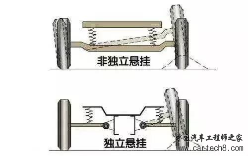

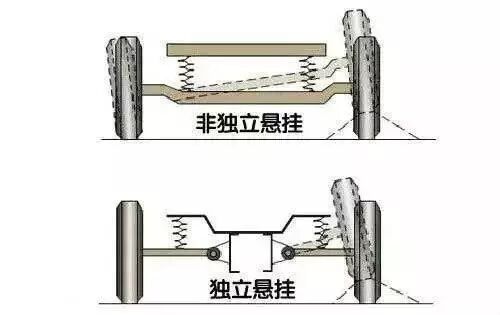

要搞清楚这个问题,我们得先知道扭力梁与多连杆有什么差别。首先,差别比较大的是多连杆后悬架基本是属于独立悬架,也就是两个后轮不互相影响。而扭力梁顾名思义,就是将两个后轮用一根梁相连,所以它也就是非独立悬架了。
由于扭力梁悬架是通过贯穿左右的扭转梁来进行横向定位的,因此单侧车轮的跳动,会对另一侧的车轮造成一定的干扰,影响舒适性。同时,它具有结构简单、成本低、强度高、保养容易、行车中前轮定位变化小的优点。不过由于整体式车桥都在弹性元件之下,簧下质量较大,导致其操纵稳定性都较差。

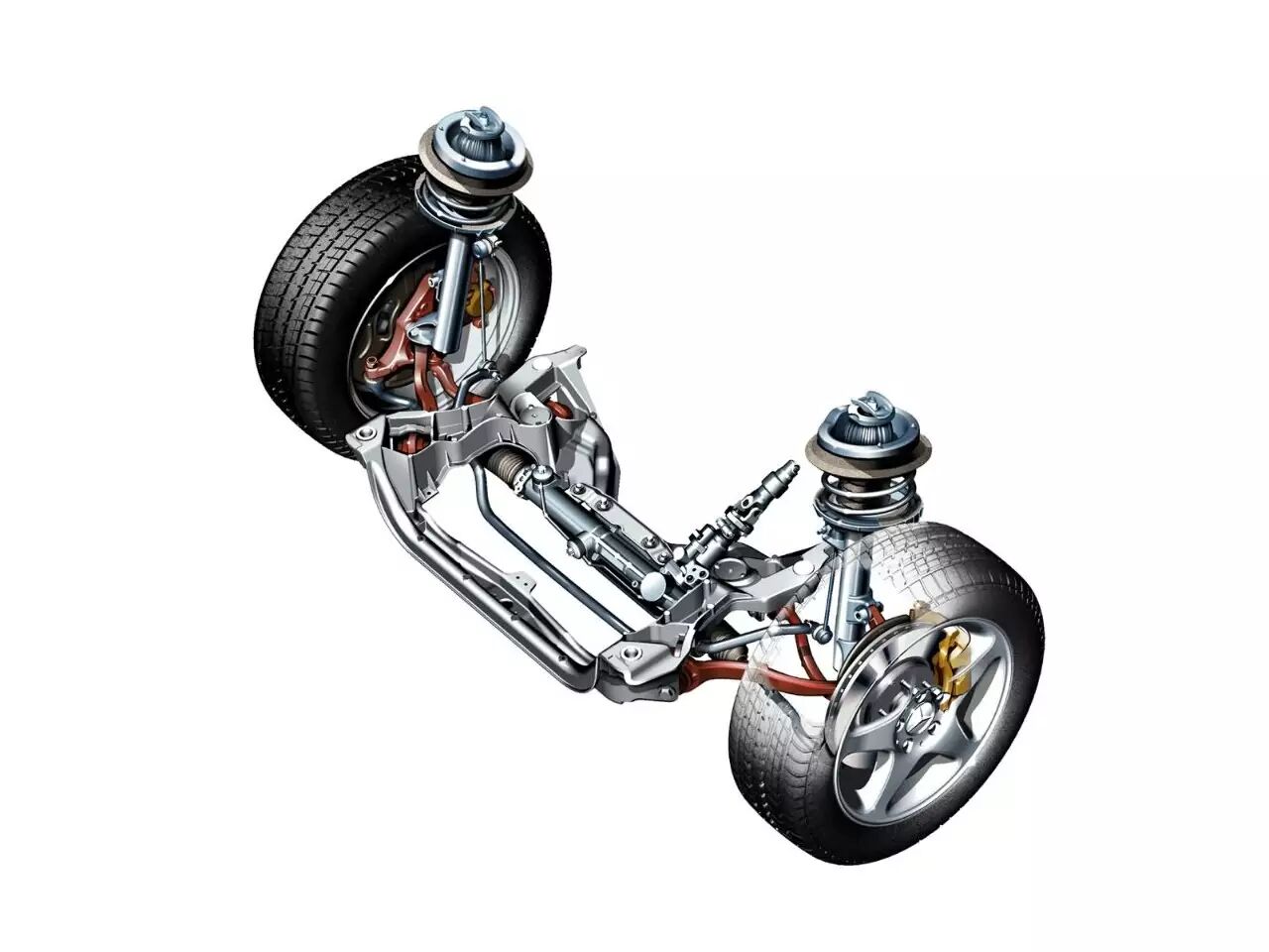

那么,多连杆就没有优势了吗?我们之前说过了,多连杆的后悬架的两个后轮是完全独立的,也就是说一侧车轮跳动时不会影响到另一侧车轮,因此在遇到颠簸时车身的摆动就更小,乘客坐在车内感觉更加舒适。

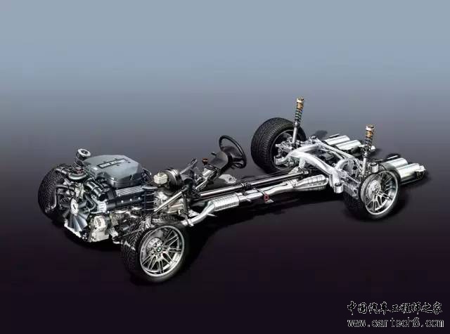

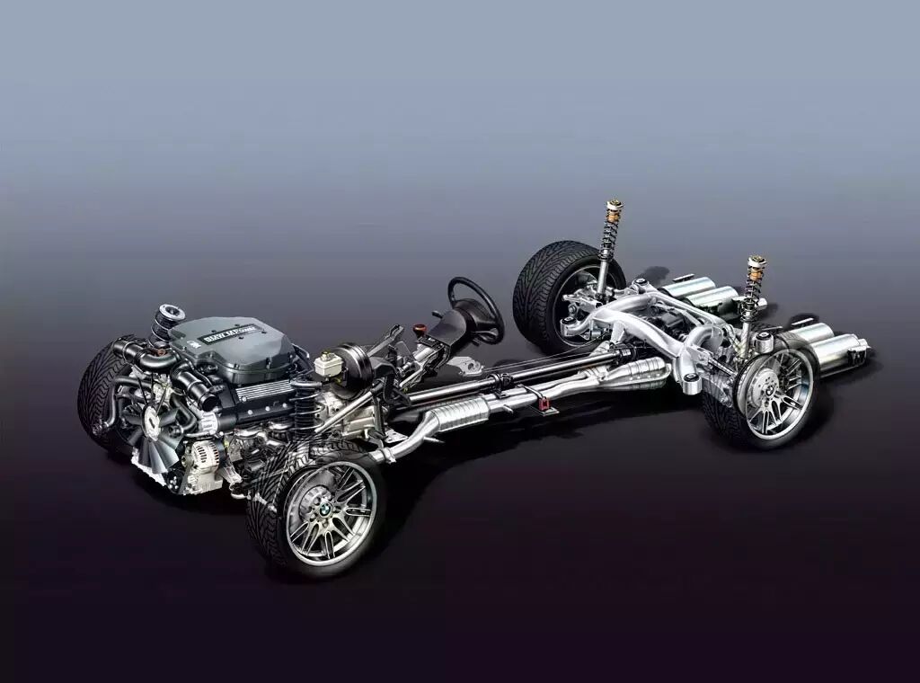

同时,多连杆式后悬架是通过4根或者5根连杆约束作用车轮,使得轮胎在上下运动时前束角也能相应改变,这就意味着弯道适应性更好,操控与舒适都能兼顾。不过,有一些车型也会采用两根连杆的结构,但事实上这两根横拉杆只能说是看似连杆,却不是真正意义上的连杆结构。所以,两连杆支柱式独立悬架,相对真正意义上的四连杆独立悬架还是存在较明显的操控性能差距。
另外,即使都是四连杆结构,各连杆的粗细,车身的强度,悬架的钢性,减震筒的阻尼设定,弹簧的软硬度和精确的调校等都会影响到操控性和舒适性,悬挂系统的调校和轮胎的匹配对悬挂系统的实际性能也有一定影响。所以,即便是多连杆,不好好调校,也未见得能够带来多好的舒适性和操控性。
