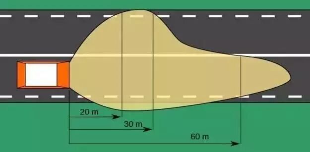

右边比左边照得远
如图所示,橙色小车从左向右行驶,而它的近光灯在道路上投射出的光斑大致就是这个样子,而这种近光灯形式就是俗称的“欧规光型”,事实上,这是法律规定的!

原因就是开篇提到的两个字:安全。前灯如何设计才能做到“自己看清路,同时不影响别人看清路”一直是此前车辆厂商所头疼的问题。
首先解释前半句:自己看清路。中近距离(图中的30m以下),灯光范围够宽,能看清整个路面,包括两侧的非机动车和行人。远距离(图中的60m),能照到帮助提早发现前方的状况。
再来解释后半句:不影响别人看清路。为了尽可能不影响对向车道驾驶员的视线,就需要尽可能减少光线照到他们。所以上图灯光左侧在30m以上的部分突然“收窄”,正是要做到这一点。

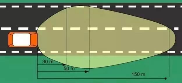

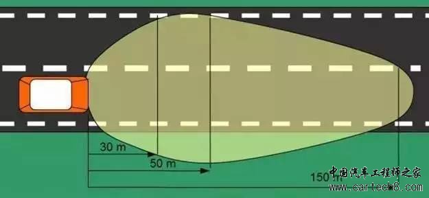

近光灯的设计原则是“自己看清路,同时不影响别人看清路”。相对应的,远光灯的设计原则则简单粗暴:我要看得远!远光灯的光型如下图:
有图有真相,所以远光就成了“晃人利器”。日常行驶中,多数情况下我们都是行驶在有路灯的城市道路,远光被滥用的太厉害了,已然成为了马路公害。所以,我们在日常驾驶的过程当中一定要合理利用灯光,利己利人!
